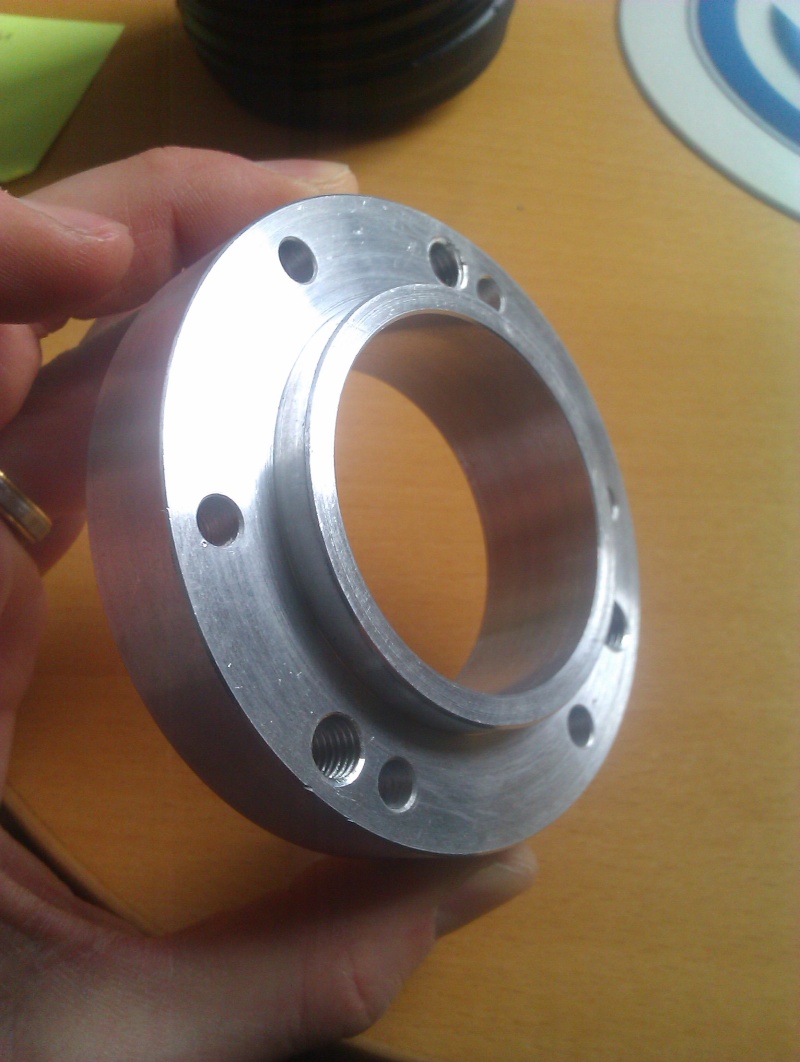

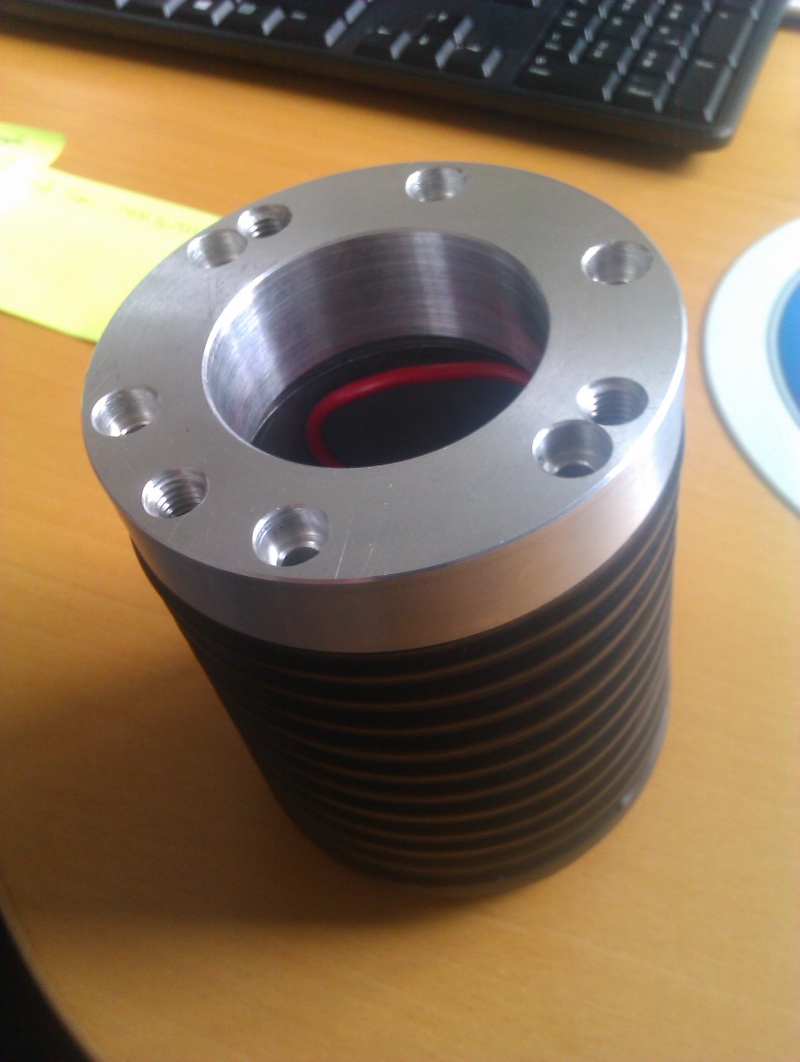

Voici la bague d'adaptation que je viens de faire réaliser afin de monter mon volant "Motorsport" avec un moyeu standard (EKTOR). Tip top, tout est ajusté aux petits oignons, plus qu'à peindre la pièce en noir.
De dos
Sur le moyeu "standard"
Et ce qui est génial c'est que la moyeu + sa bague fait la même long que celui qui était sur la volant lors de l'achat. Donc je vais garder la même position de conduite!

good job, c'est beau :up:
Par contre vu oú sont les trou, le volant ne sera pas centré pile-poile :wink:
Re: volant vw motorsport
Très belle réalisation. :up:
@Mr Cobra,
Il y a assez de cannelures pour régler tout cela.
Et c'est parfois difficile d'avoir un volant bien centré après une géométrie :wink: :wink: .

mr-Cobra a écrit :good job, c'est beau :up:
J'ai testé, RAS. Effectivement les cannelures vont faire le reste, quoique comme le dit "Philippe" c'est pas toujours facile après une géométrie!
Petite peinture dessus et c'est tout bon.
A l'occasion je mettrais une photo du moyeu d'origine pour faire un comparatif :D
pour le centrage, je parlais du centre du volant sur le centre du moyeu,
Sur le mien ça tournait pas rond avec la bague.
Pour que ça passe, Il fallait décentrer légèrement le volant par rapport au moyeu. Sinon, il y avait un trou "vwm" qui passait obligatoirement trop prêt d'un trou "momo" .
je sais pas si je suis clair là ? :bizarre:
l'essentiel c'est que ça fonctionne :up:

Si je vois bien le soucis. L'avantage du moyeu que j'ai acheté à SebLM c'est qu'il y a 12 trous (6 sur un diamètre et 6 sur un autre), donc avec ça, pas de soucis. Quoique c'est limite mais ça passe!
