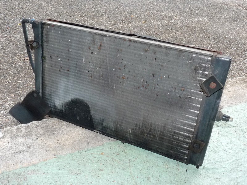

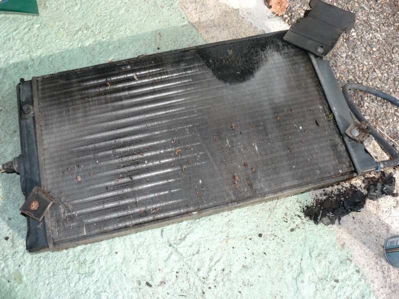

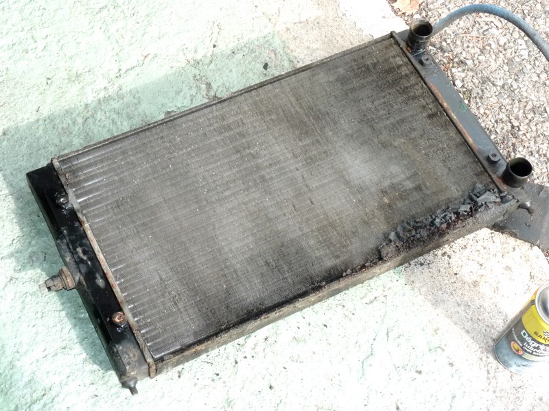

J'ai démonté le radiateur, le support du ventilo, le ventilo, les durites etc...
Vous savez, il y a une sorte de carton qui entoure le radiateur pour canaliser le flux d'air... il est tombé en lambeau, ce qui me porte a croire que le radiateur est d'origine... O_o
Voyez par vous meme :
Vous en pensez quoi du radiateur ??

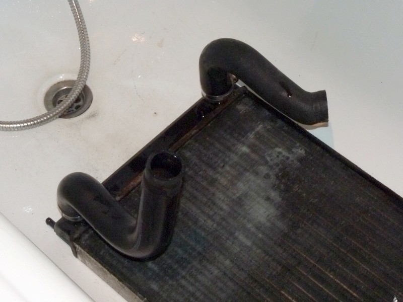

Bon.. bizarre... j'ai rempli le réservoir couché, a ras les durites, et rien ne coule du retour...
Alors que la durite de retour était encore branchée, j'ai essayé de souffler dedans, a part me faire mal aux joues, ça n'a rien fait...
Par contre, lors du démontage, je suis sur d'avoir vu du liquide sortir par la durite de retour quand je l'ai posée par terre....
Même en remplissant le radiateur comme ça et en le soulevant pas la droite, rien ne coule par le retour vase... c'est normal ?

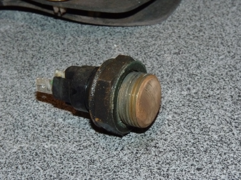

Le thermocontact :
Est ce que quelqu'un sait la température de déclenchement ? Si je dois le changer, il y a plein de référence avec plein de températures différentes...
