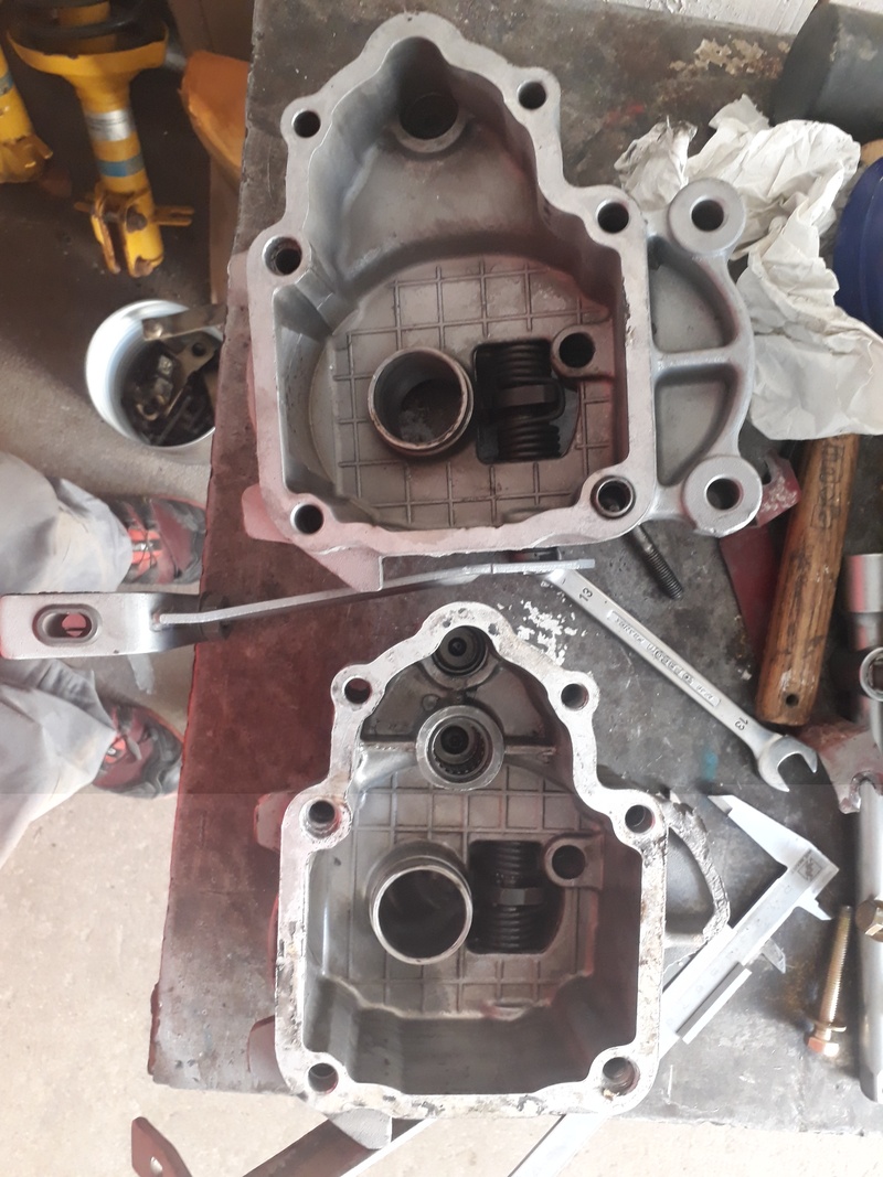

Bon j'ai une gros problème avec le carter de la 5 ème vitesse provenance de la boite de la GTD (boite FF) vu que celui d'origine est cassé dans l'accident (boite 7G)
Impossible de serrer les boulons !!! Donc démontage, prise de mesure etc...ensuite je regarde celui d'origine qui est cassé et la grande surprise
référence 020301205 sur la FF et 020301205 A pour la 7G d'origine
A cause du roulement c'est impossible a monter, donc je recherche un carter 020301205 A
Merci d'avance.
Merci d'avance.

Oui, sur les boîte de 1800 l'arbre est plus grand et il y a un roulement en cul de boîte...

Pas seulement 1800 si tu regardes ton n° de pièce ici: http://fr.realoem.me/search/tvn/020301205A sur VW Europe, ça ouvre quelques possibilités...
Re: Ma grosse boulette...et ma passion
Tu peux peut être faire une soudure de la partie cassée

Merci les copains pour vos conseils
J'ai de la veine...mon pote qui tient son garage WW pas loin de chez moi a gardé plein de boite...et hop j'ai déjà la pièce
Je l'ai microbilée et elle est en place c'est cool non

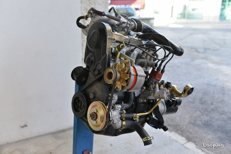

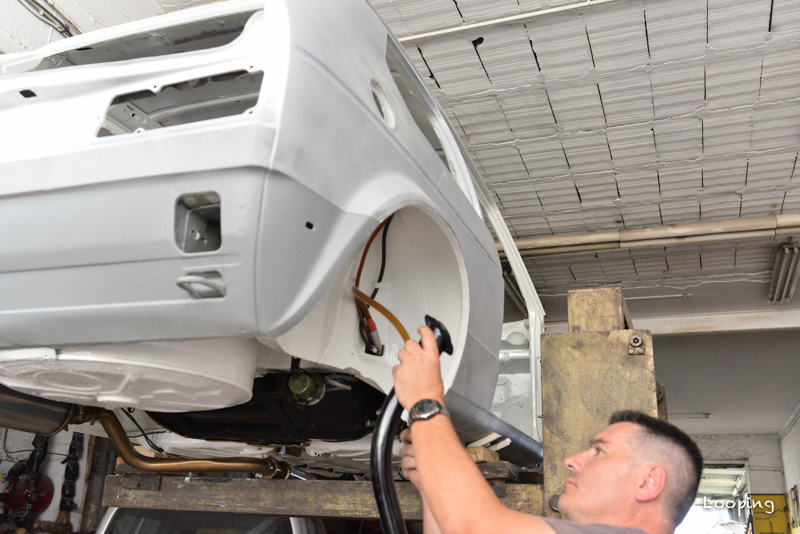

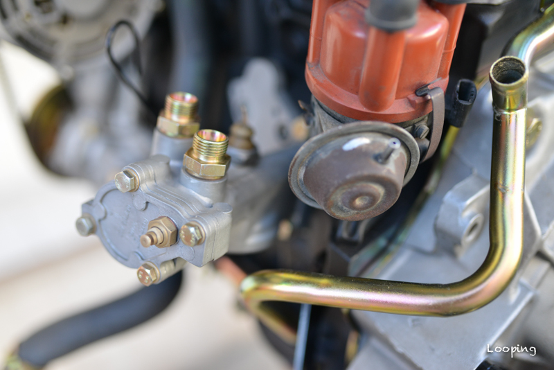

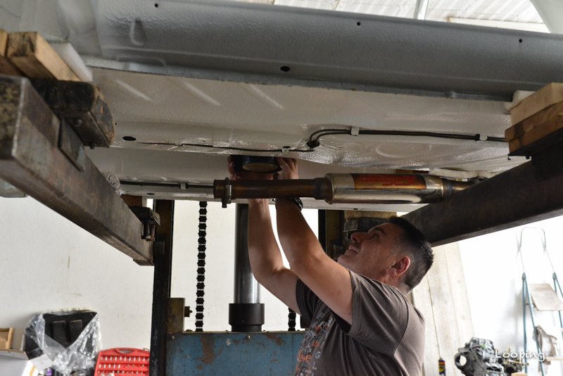

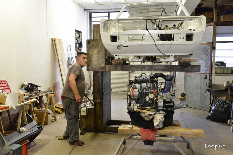

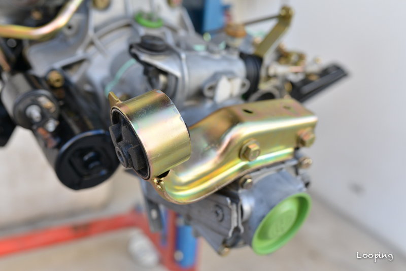

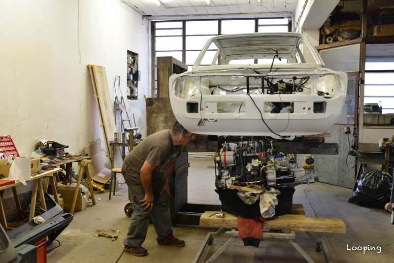

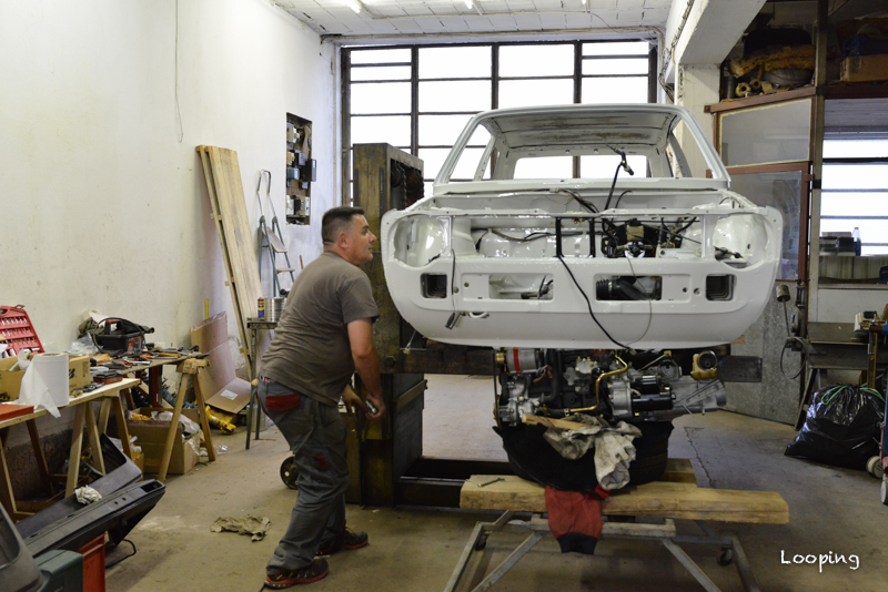

Très grosse avancé dans le remontage hier après midi
quand tout va bien, ça avance vite
j'ai fini la partie essence, montage de la goulotte et du préfiltre avant la pompe, pose de la commande du levier vitesse...et
montage du moteur dans la caisse...
C'est beau un moteur
Et le grand moment
Et le grand moment
