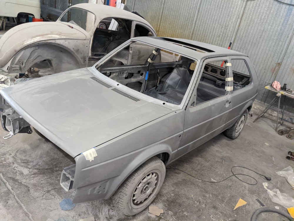

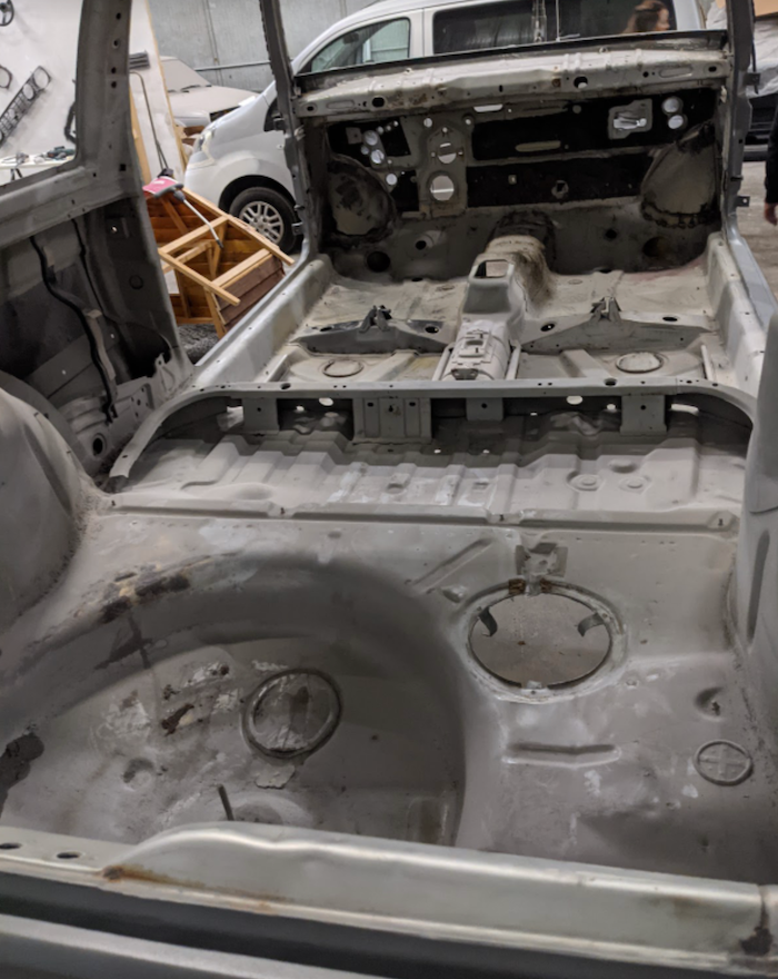

Posté : mer. 8 sept. 2021 09:13
par numero13
Capture d’écran 2021-09-05 à 22.37.00.png (1002.84 Kio) Vu 2125 fois
Capture d’écran 2021-09-05 à 22.37.57.png (868.75 Kio) Vu 2125 fois
Re: Présentation de ma VW Golf II GTI 16S à restaurer
Posté : mer. 8 sept. 2021 10:34
par TONKA
Salut, merci pour les photos, c'est du lourd, tu ne fais pas les choses à moitié!

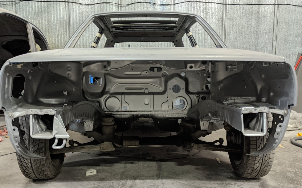

C'est toi qui a tout fait, où tu passes par un professionnel ? :?:
Impressionnante, tu pars pour une restauration complète. La carrosserie était en si mauvais état que ça au départ ? :?:
Posté : mer. 8 sept. 2021 10:45
par numero13
Pas le choix ! Si on commence à tout dépecer, autant faire à fond pour "rentabiliser" le démontage complet !
