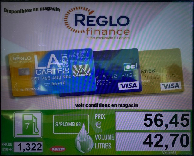

Revenons à 2020, j'ai encore fait le plein à raz bord de la GTI 16S. Le dernier datait de vendredi 11septembre.
J'étais au début de la réserve : je ne sais pas du tout :
- Combien il reste de litres dans le réservoir ?
- Combien je peux encore faire de kilomètres ?
Une chose est sûre en remplissant jusqu'en haut de la goulotte, je mets un peu plus de 42 litres
- Combien fait de litres le réservoir en tenant compte de la goulotte ?
J'ai vu sur la documentation technique de l'époque qu'il fait 55 litres. Goulotte comprise ?
Pourquoi mon aiguille ne monte complètement ? Qui en connaît la raison s'il vous plaît ?
Comment recaler l'aiguille ?
Merci d'avance de votre aide.
Re: David33 => VW Golf 2 GTI 16S (03/87) => commande spéciale "VW Individual" auprès de VAG France
Y’a trois possibilités pour l’aiguille, j’ai ce problème là depuis toujours, soit la piste sur la jauge qu’il faut nettoyer, soit un décalage au niveau du compteur, soit la résistance du compteur a changer ( le fameux tripode )
De mon côté, quand je suis au bout de la réserve sur la jauge je met environ 47-48L ( elle est aussi décalée, plein fait à ras bord je suis au 3/4 de la jauge )
Je pense qu'on peu recaler l'aiguille, mais il faut déposer le compteur l'ouvrir, il y a un réglage derrière le mano, mais tu ne pourra pas savoir si tu es bon car ton aiguille sera en bas.. il faudra le remonter tester etc etc. Ta vite fait d'y passer une journée, sans compter le risque d'abimer quelque chose sur le compteur.
1/ la piste est derrière le compteur ?
2/ qu'est ce que tu entends par décalage au niveau du compteur ? L'aiguille et la lecture de niveau sont solidaires ?
3/ la résistance ! Ce n'est pas top qui a dit qu'à un moment donné, ça fonctionnait normalement ?
Je sens que ça va être une belle merde à résoudre !!!
Déjà rien sue l'idée de démonter le bloc compteur avec mes gros doigts, j'ai une énorme peur de faire une grosse connerie irrécupérable !
Sinon, pour que tu mettes 47/48 lites, tu avais au départ l'aiguille a quel niveau ? (En bas de la réserve ?)
En clair, trois possibilités,yannis a écrit : lun. 14 sept. 2020 20:42 Y’a trois possibilités pour l’aiguille, j’ai ce problème là depuis toujours,
1/ soit la piste sur la jauge qu’il faut nettoyer,
2/ soit un décalage au niveau du compteur,
3/ soit la résistance du compteur a changer ( le fameux tripode )
Je commencerais par mesurer la résistance de la jauge dans le réservoir.
Je n'ai pas les valeurs sous la main, mais je pourrais vérifier.
