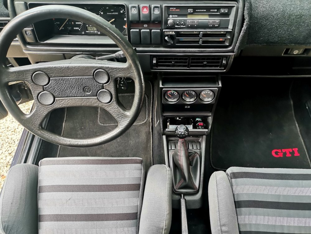

J'avais toujours un trou à la place de l'autoradio, voila chose remplie :D
Avec un cadre OEM s'il vous plait 8)
C'est du 2x20w, c'est un peu juste :mrgeen:
Ach, ce n'est pas période correcte néanmoins la finition du tableau de bord est bien mieux ainsi.

Bien joué, beau tableau de bord. Pareil que toi, pas la bonne période, mais il aurait pû être monté trois ans après la commercialisation de ta Golf en accessoires, ce qui n’est délirant. :wink:
En tout cas, ça finit bien le tableau de bord.
Bizarre ton sûr-tapis « GTI » passager. Jamais vu. Accessoire VW ?

Ces tapis de tbl de bord étaient assez répandu aux US non ?

SebLM a écrit : dim. 26 juin 2022 15:06 Ces tapis de tbl de bord étaient assez répandu aux US non ?
En tout cas , ce combo Hélios + ATS Cup est parfait . 8)
C'est en bonne partie pour palier aux fissures des tableaux de bords capitonnés par surchauffe par rayonnement, surtension et fissure aux zones fragiles.
En Golf 1 VW a proposé des inserts pour recouvrir les orifices de ventilation des tableaux de bords de 81-83 car les fissures y sont fréquentes (photo du kit distribué par vw).
Sur la photo jointe on voit un tableau de bord de rabbit 76 us craqué et l'insert présent (sur ancien modèle 75-80).
C'est un fléau très important sur les scirocco 2.
Pour les cinéphiles, dans le film Drive on voit bien les dégâts sur la voiture personnelle de Ryan Gosling, la chevrolet malibu 73 en primer.

La moumout de tdb, c'est excellent, et comme vous l'avez expliqué c'est pour éviter que le tableau ne fissure.
La Votex je l'ai depuis la GTD anno 2008, et je l'ai récupéré lors de la vente. Un coup d'oeil sur les manos et on sait si tout va bien.

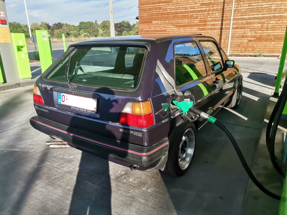

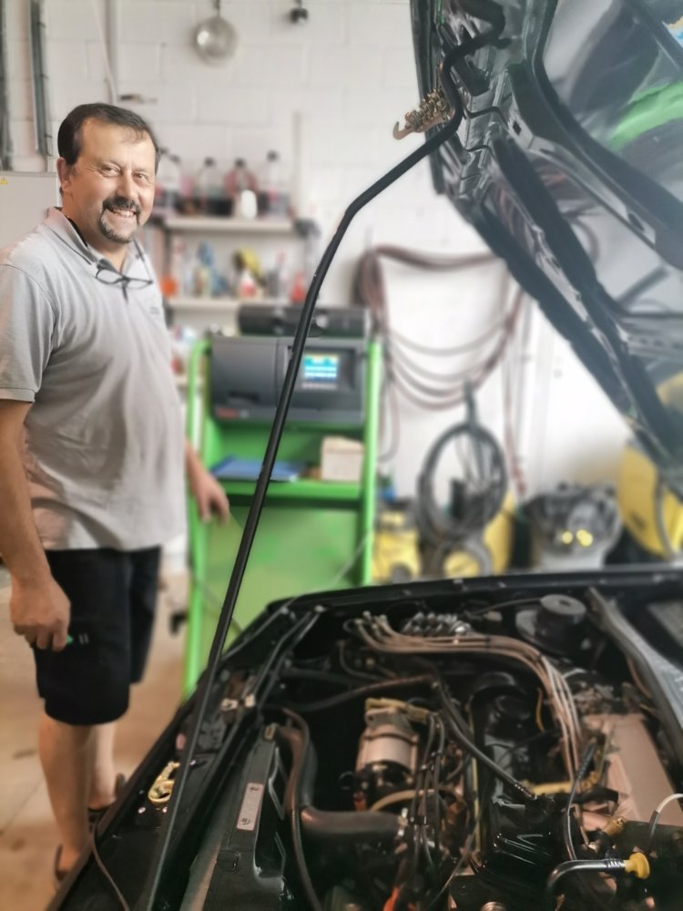

Deux années déjà que j'ai cette GTi et il est à nouveau temps pour le contrôle technique.
Une vérification du réglage des phares et du Co (1%) et on y va avec les ATS (remarque tuning possible on verra...)
En arrivant, mesure du Co ( :lol: rien à dire, 0,8%), ouverture du capot, le gars appel son collègue, je me dis ca y est... Qu'est ce qu'ils vont me trouver...
"Et bien monsieur, ca fait plaisir de voir une belle mécanique comme cela, on en voit rarement je peux vous le dire"
Moi content :vivemoi: ouf, passage sans aucune remarque :up:
En sortant je me dis, 0,8% c'est bien mais avec l'arbre à cames, 1,5 se sera mieux.
Je repasse chez mon ami garagiste, qui me dit qu'avec mon AAC, 2,5% ce sera mieux.
On test 1,5%, c'est mieux, ensuite 2,4%.
Mamamia ! :twisted:
Les reprises sont carrément mieux (logique dans un sens)
C'est vraiment le jour et la nuit !
Mon Gunson était un peu à côté de la plaque en mesure, j'ai beau chercher des pièces de rechanges, apparemment le diagramme ne se vend pas à part.
On fait le plein et on en profite 8)
