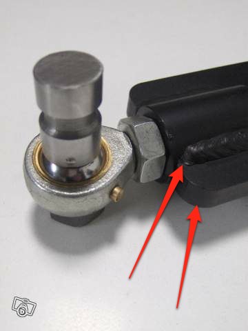

Ceci-dit, peux-tu m'éclairer sur ce que tu entends par "mais les efforts tranchants sont repris "uniquement" par l'épaisseur de la plaque" ?

Ce qu'il veut dire c'est que les efforts que les parties cylindriques subissent à partir des rotules sont transmises à la plaque (qui fait office de triangle) uniquement sur l'épaisseur de celle-ci, contrairement à un tube.Tony a écrit :Ceci-dit, peux-tu m'éclairer sur ce que tu entends par "mais les efforts tranchants sont repris "uniquement" par l'épaisseur de la plaque" ?

Merci Marignan c'est exactement ça
Hier j'ai discuté avec un copain pour les pièces, je vais dessiner une alternative pour la fixation du bas dans le trapèze.
Ce sera quelque chose de similaire à ce que vend vwperformances, mais décalé vers l'avant du trapèze pour augmenter la chasse et l'empattement.
