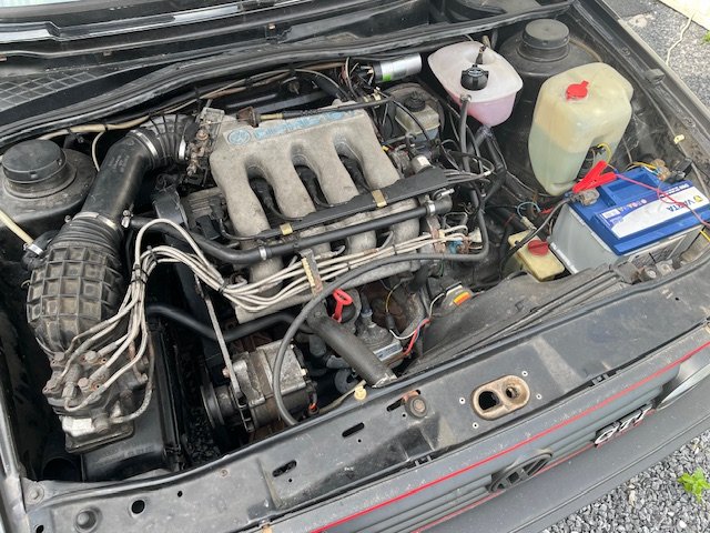

Elle roule mais un gros nettoyage intérieur a été nécessaire car elle sentait un peu le "renfermé".
Là ce qui me posait souci c'est une accélération aléatoirement capricieuse. Par moment RAS, accélération franche mais souvent une impression qu'elle avait du mal, une sorte de pétarade et du mal à monter dans les tours.
Après inspection, j'ai vu que certaines durites du circuit de dépression étaient percées. Je les ai remplacées mais elle démarrait plus!! :zen: :zen:
Juste un peu bougé l'avance à l'allumage a permis de la remettre en route. J'ai prévu de remplacer tous les raccords du circuit de dépression (les noirs) et de régler mon allumage à la lampe.
Je croise les doigts pour qu'elle fonctionne à nouveau correctement :vroum:
