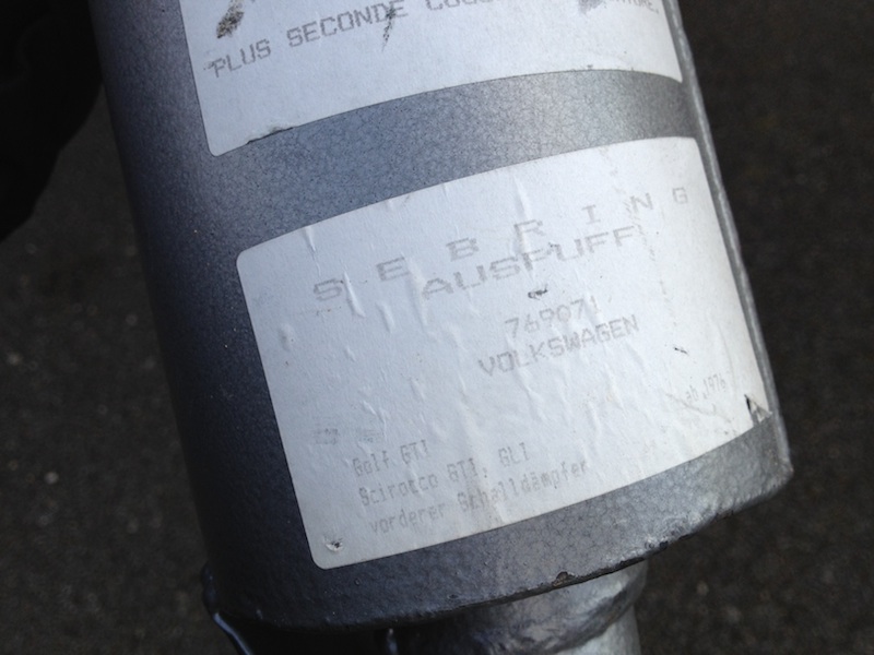

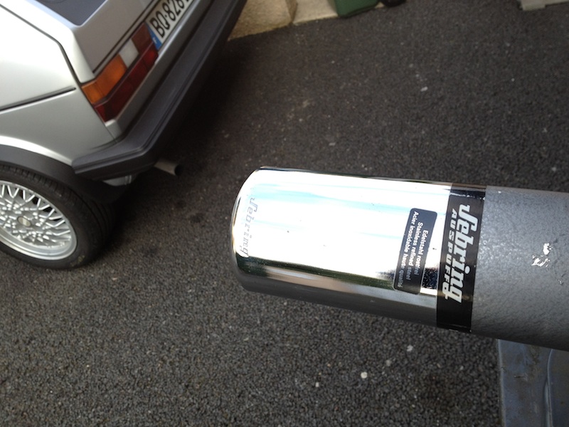

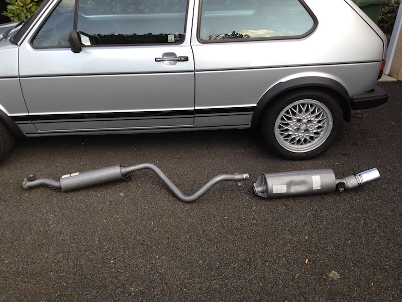

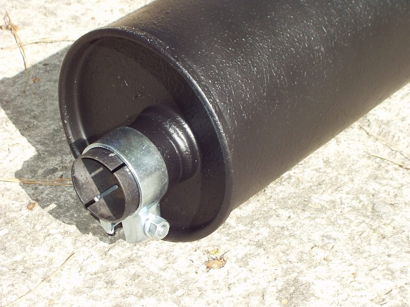

J'avais oublié de vous montrer... 8)
Re: Echappement sebring ovale

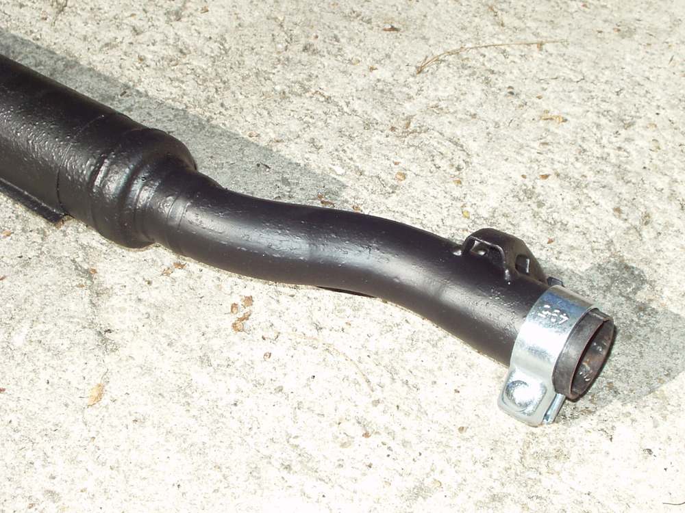

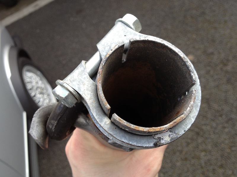

je ne montais que ce modèle (avec le primaire) et j'en ai usé 2 en 18 ans. Sinon un conseil : ne monte surtout pas ce type de collier ! il déforme les 2 tubes et ils sont donc très difficile à désassembler.
mais celui-ci :
restauration eg2 - 0937.jpg (98.64 Kio) Vu 2531 fois
restauration eg2 - 0936.jpg (111.71 Kio) Vu 2531 fois

ok, sympa :up:
tu trouve ça ou ?
il faudrait que celui qui va me l'installer en ai car je pense le faire poser, je n'ai pas de pont et pour l'intermédiaire, il vaut mieux en avoir un, non ?
tu en trouves chez tout bon revendeur, aucune difficulté à trouver !
pour le montage de l'intermédiaire et le secondaire, tu peux le faire tout seul en montant le "cul" de la caisse sur chandelle, aucune difficulté non plus ;)
le moins sympa dans l'histoire est de démonté l'ancien mais dans ton cas comme tu changes tout : tu coupes, t'emmerde pas ;)

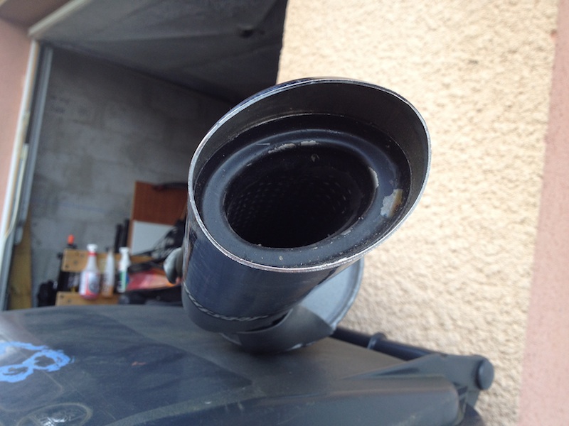

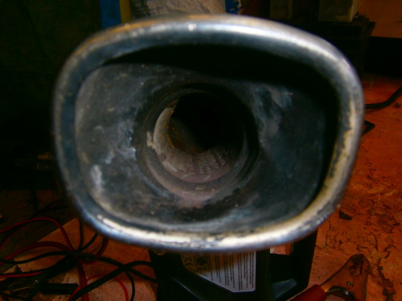

effectivement, ce n'est pas le meme modèle... pourtant il me semblait qu'il n'y avait eu qu'un seul modèle... à moins que ce ne soit un de cab ?
je pense que le mien va serieusement "ronfler" au vu de la différence de taille du conduit intérieur... :twisted:
celui à vendre sur LBC
le mien
le mien
