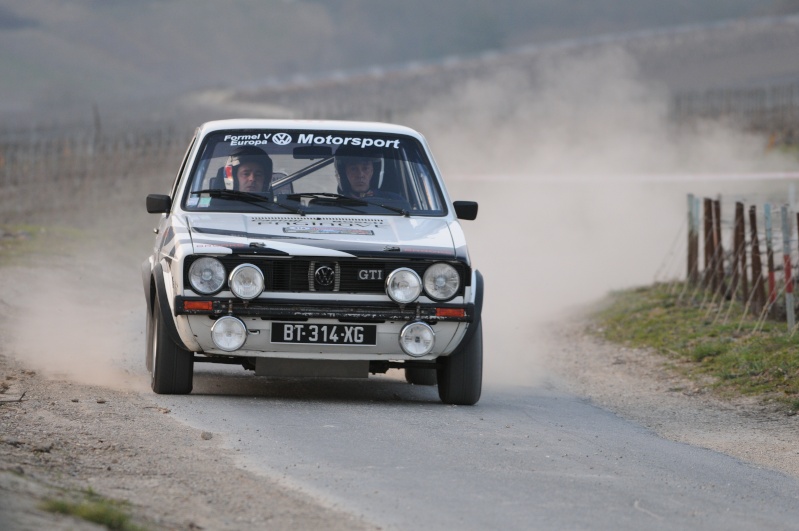

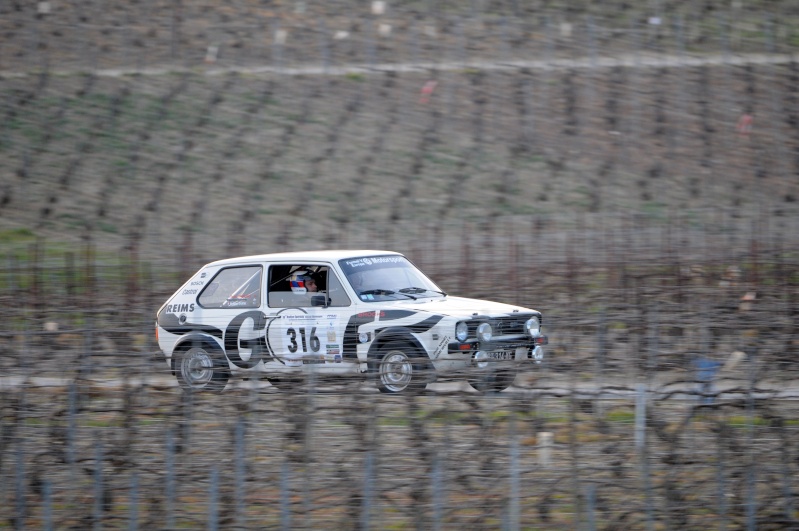

Depuis le Portugal il y a eu le MCH, mais on en a parlé sur un autre post, et le week-end dernier avait lieu le XVIe Rallye des Vins de Champagne, photo :
Superbe rallye, rapide et très piégeux !

16e édition Rallye Championat de France en moderne et VHC au départ d'Epernay.
Pour la 2e fois il y avait une doublure en VHRS avec moyenne jusqu'à 73 km/h, c'est cette catégorie que j'ai choisit, la Golf n'est pas homologuée en VHC entre autre à cause de son " superbe" arceau en aluminium. Il y avait 40 équipages en VHRS contre 3 en VHC... en moderne 130 équipages.

On s'y fait... moi ce qui me gêne c'est l'avant qui est trop haut, on a changé les ressorts mais c'est encore trop haut.

Quand je dis que l'auto est trop haute, je veux dire qu'elle "cabre" au lieu d'être légèrement plongeante, en gros l'avant est trop léger et par conséquent la motricité moyenne.
Re: EX PROMOTOR
Si tu as des Bilstein Gr1 à l'arrière leur hauteur est règlagle par des circlips, tu peux donc remonter l'arrière d'un cm.
Le problème que tu sembles avoir et qui affecte la motricité, c'est une suspension arrière trop souple au niveau ressorts et amortisseurs (compression), cela permet à la voiture de s'écraser sur l'arrière lors du transfert de masse à l'accélération.
Pour l'avant, il te faut le descendre, soit par des ressorts plus courts, soit par des coupelles supérieures de ressort plus courtes je crois qu'on en trouve chez Bonrath, Andy t'en dira plus que moi sur le sujet.
Quant à la barre stab, si tu as lu les nombreux posts où j'en parle, je n'en mets jamais à l'avant pour favoriser la motricité en sortie de virage, j'aime mieux un peu plus de raideur aux ressorts.
Le haricot, c'est la partie blanche qu'on voit à travers ta calandre, au milieu, ce n'est pas top.
