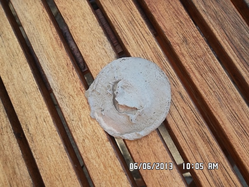

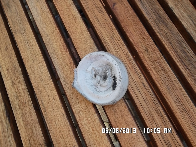

Suite à un souci d'outillage dans le coffre, j'y ai découvert un trou bien propre au centre da la cuvette de +/- 5 mm.
Et ceci qui ne collait plus, très séché, non malléable,
Coté recto apparemment:
Coté verso:
On dirait de la pâte souple qui a durci.
La question: d'origine?
Comment y remédier?
Essayer de réchauffer pour la malaxer?
Vos avis sont les bienvenus.
Merci :wink:

Il s'agit d'un morceau de pâte à joint/ anti bruit de carrosserie utilisé par vw en ligne production.
Mis sur une cavité du bac de roue et soumis à une chaleur plus forte elle s'est ramolie et décollée de son logement et poussée par un objet (trace noire) elle est sortie.
Puis une fois en Belgique tu l'as retrouvée dans la cuvette... :wink:

Donc arrachée lors du retrait de la roue de secours à Ciney (voir le sujet) :cry:
Sert à boucher le trou percé à l'usine au fond du bac donc?
Pourquoi percer alors? Pour vider une éventuelle infiltration d'eau rapidement?
Cette pâte est encore disponible chez VW ou un revendeur?
Re: Pseudo... Philippe
Posté : jeu. 6 juin 2013 12:30
par Bils
La pâte en question est projettée sur les passages de roue, raccords tôle, envers de de caisse etc
Ensuite pour s'assurer du bon contact un coup de pinceau était passé, par exemple dans le bac de roue sur les jonctions ensuite seulement on préparait la peinture la peinture.
Le "bouchon" que tu as es juste une surépaisseur dépossée je pense sur un bouchon plastique rapporté du bac de roue.
Il n'apporte rien et n'empêche rien juste un vestige du traitement d'origine.
L'autre petit trou (dia. 2mm) laissé libre dans le bac est pour la condensation "une mise à l'air libre".
à ta place soit je le mets au soleil pour le ramolir et le remet en place, soit je ne fait rien.
Remettre de cette pâte.. ferait pire que ce n'est! :wink:

Ces trous bouchés par des pastilles servaient pour l'évacuation des liquides lors des bains électrolytiques des caisses.
