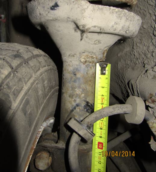

Je démonte les ressorts sur ma GTI de 1984, il y a 3 trais bleu. Ma voiture étant beaucoup trop haute devant, je cherche pourquoi.
Un copain a démonté les jambes de force de sa GTI (1983). J'ai récupéré les ressorts pour les comparer aux miens. Les ressorts sont plus cours de 2 cm
(Marquage : 3 trais bleu, 2 trais jaune)???
J'ai fait pas mal de recherches, je n'ai jamais vu des corps d'amortisseur avec assiette soudée plus bas... Ce n'est donc que des corps d'amortisseurs de GL? La presse d'époque parle aussi uniquement de ressort plus cours
Voici celui de ma GTI :
Avez vous une idée? Car j'y perds mon latin

Sinon, voici la jambe de force sur ma GTI (pas encore démontée) :
Donc à priori 2 trais bleu
Je pense donc qu'en montant les ressorts avec les trais jaune et bleu, ma voiture devrait redescendre un peu et je n'aurai plus mes 3 cm de différence entre l'avant et l'arrière (mesure moyeu - bord d'aile)
Je dépose la jambe de force de ma GTI en fin de semaine pour prendre les même mesures

Pourtant, tu semblais dire au début du post que après 1982, les ressorts étaient bleu et jaune
Et comment expliquer la différence de hauteur d'après toi?
D'avance merci
Ludo
Quel casse tête ces jambes de forceAndy a écrit :Il a existé 2 types différents de ressorts :
- jusque juillet 1979 les ressorts avaient le même diamètre sur toute leur longueur
- à partir de juillet 1979 le diamètre du ressort se réduit sur la partie surpérieure
Ce qui signifie que l'assiette supérieure est totalement différente pour ces 2 types de ressorts. Mais également l'assiette inférieure qui est soudée sur le corps d'amortisseur.
Ces 2 types de ressorts ne sont pas interchangeables sur le même corps d'amortisseur.
Les corps d'amortisseurs ont également été modifiés aux mêmes dates.
Et en outre les corps d'amortisseurs de GTI avaient l'assiette soudée plus bas pour rabaisser la voiture.
Il ne faut pas confondre également les modifications des coupelles supérieures (qui ... elles, sont interchangeables sur les 2 types d'amortisseurs).
Les anciennes coupelles (avec le silent-bloc placé en-dessous de la coupelle) ont été d'application jusq'en août 1977, puis est apparu le nouveau modèle que nous connaissons tous avec le silent-bloc sur la partie supérieure.
Pour les GTI, les ressorts (AV) du 1er type étaient marqués d'UN trait bleu.
Les ressorts du 2ème type pour les GTI étaient marqués soit de DEUX ou TROIS traits bleus.
A partir d'août 1982 pour les GTI 1800, la dureté des ressorts a été modifiées et je pense qu'ils étaient marqués d'UN trait bleu + DEUX traits jaunes (info à vérifier !).
Voili, voilou !!!
D'avance merci
Ludo
