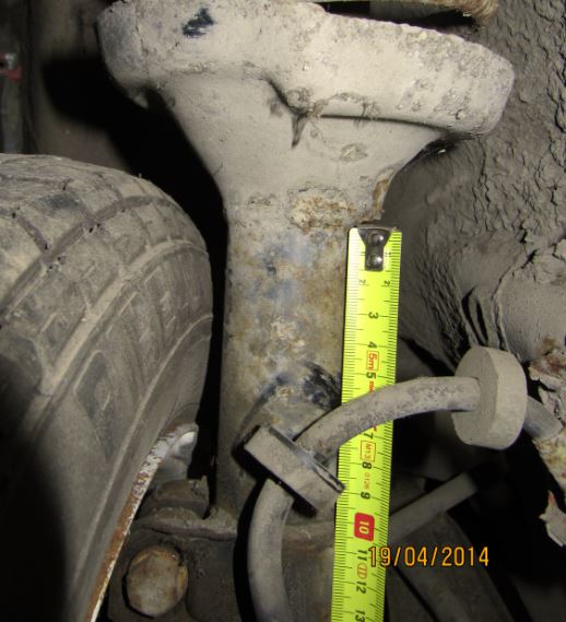

J'y comprends plus rien :|
Je démonte les ressorts sur ma GTI de 1984, il y a 3 trais bleu. Ma voiture étant beaucoup trop haute devant, je cherche pourquoi.
Un copain a démonté les jambes de force de sa GTI (1983). J'ai récupéré les ressorts pour les comparer aux miens. Les ressorts sont plus cours de 2 cm :shock: (Marquage : 3 trais bleu, 2 trais jaune)???
J'ai fait pas mal de recherches, je n'ai jamais vu des corps d'amortisseur avec assiette soudée plus bas... Ce n'est donc que des corps d'amortisseurs de GL? La presse d'époque parle aussi uniquement de ressort plus cours :?
Voici celui de ma GTI :
Avez vous une idée? Car j'y perds mon latin :bizarre:

Pour amener de l'eau au moulin :
celui de ma 1600 80 petits feux ...
hauteur jambe de force.JPG (56.45 Kio) Vu 5430 fois
Je précise que le ressort est marqué de 2 traits bleus.
