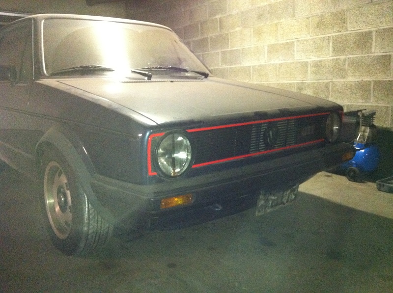

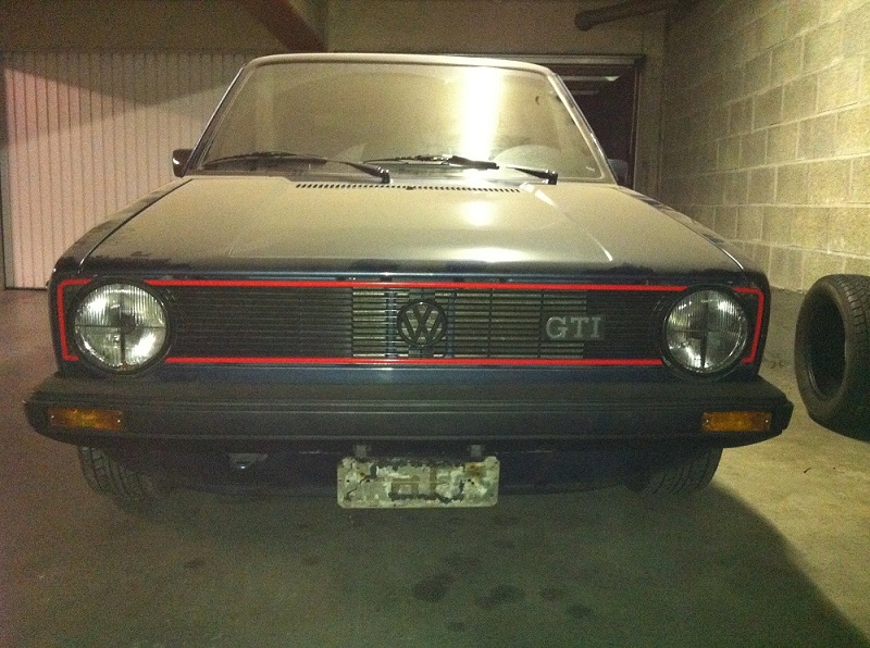

Bon , les choses avancent ...
Réfection complète du train arrière avec dépose ( non sans mal pour virer les disques qui étaient monté dessus) et remise en tambours ...
Collecteur et descente de collecteur trouvés . (ça aussi j'ai chié pour sortir ce 4/1 pourri de misère )
Montage de Pirelli P 6000
Suppression des suspensions filetée au profit d'un montage plus origine avec ressort -4cm .
liseret de calandre , bouchon de réservoir , verres de cligno avant orange , pommeau balle de golf monté .
Vidange + filtres
Reste à purger les freins , rêgler le freins à main , faire la distri , ...
Voici une ou 2 photos ...
À bientôt ...
Vidange + filtres
À bientôt ...
