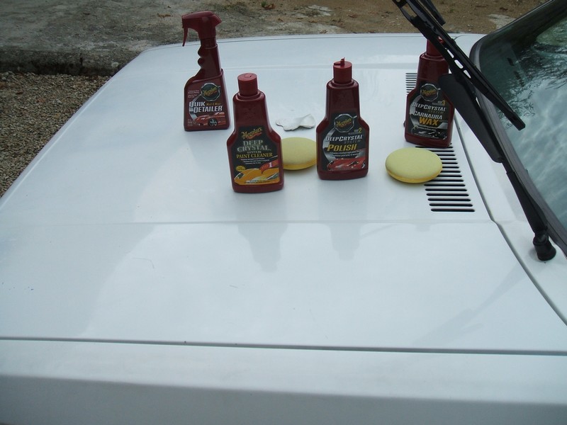

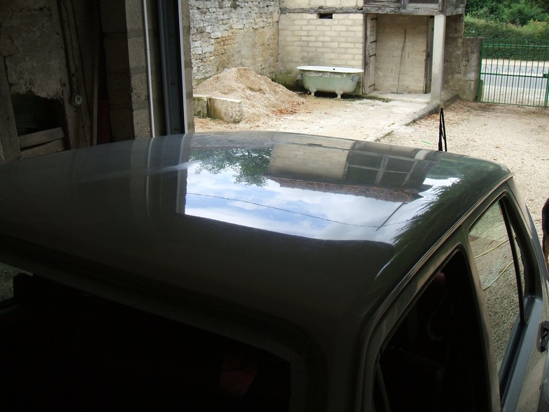

j'ai fait la blanche de Sophie avec les 3 étapes deep christal de meg's, c'est pas fabuleux, car pas assez agressif sur les rayures profondes, mais cela redonne quand même un bon coup de propre à la peinture.
J'ai fait :
Un bon nettoyage dans les règles.
un passage de la clay avec un QD pour librifier.
les 3 étapes dans l'ordre avec les pad mousse meg's.
c'est propres, pas dur à faire.
mais cela ne reprend pas les gros défaut ....
C'est pour ça que sur l'Audi, avec le vernis super dur, je suis passé à l'ultimate compound avec un pad agressif... :demon:
Les produits
On voit le voile terne sur la gauche, à droite, c'est plus propre !
Mais bon, cette blanche est trop "malade" il lui faudrait une resto dans les règles....
