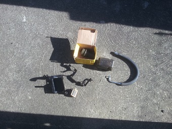

Sinon pas d'indice pour mon train arrière? :?:

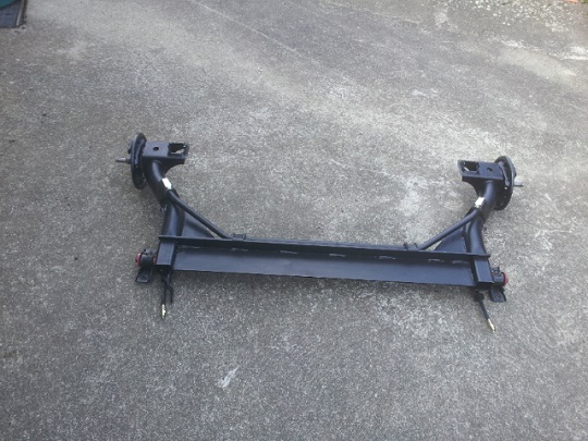

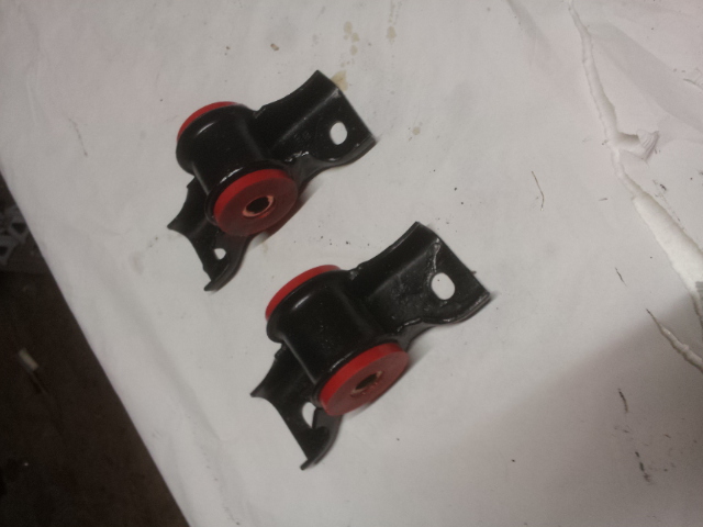

Une photo des silent bloc montés hier soir, achetés chez méca... car ceux d'origine ne sont plus disponibles depuis 2009 selon vw

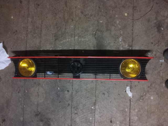

Puis une photo de la calandre marchall achetée il y a quelques mois etqui sera montée sur la golf.
Si jamais quelqu'un a des infos pour ma "clavette" ce serais :up: , sinon pas grave :)

J'en ai un lp avec le chat noir apparemment c'est un sticker, pour le moment elle va rester comme ça!
Ps: j'ai 2 autres calandres marchall avec lp jaunes, si ça intéresse quelqu'un... Je mets pas d'annonce car je ne suis pas préssé...
Re: 1600 d'auvergne
avec ou sans logo vwm?

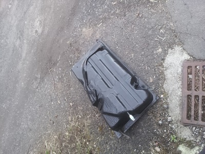

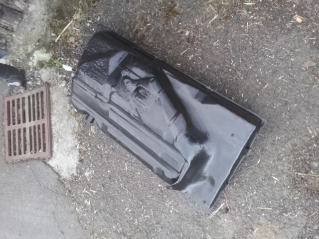

Une photo du réservoir maintenant monté sur la golf. Je l'ai acheté chez un gars en aveyron qui faisait de la compétition en golf 1 gti et qui maintenant a une golf 2 magnifique!
Il étais en très bon état. Je l'ai passé au karsher à chaud, il était pas sale à l'intérieur. Pour l'extérieur décapage des quelques points de rouille, dégraissage et peinture époxy restom. La plaque protégeant le réservoir de la chaleur de l'échappement était bien rouillée, je l'ai sablée puis peinte à l'epoxy, résultat moyen mais faudra que ça fasse.

Pour tes clips de train arrière ,ils servent au passage et au maintient des câbles de frein à main .
Ils se montent avant la rondelle qui est derrière le Silentbloc .
http://www.forum-auto.com/automobiles-m ... 351-70.htm
Par contre pour ce qu'on t'as dis chez mécatechnic au sujet des Silentbloc type origine ,il me semble que febi bilstein les fabriquent toujours ... ( ainsi que ceux du moteur et du train avant )

Pour le silent bloc j'ai fais tout les sites internet classique, équipementier de chez moi et distributeurs de pièces et je n'ai pas trouvé :cry:
Mais bon ceux de méca ont l'air de très bonne qualité.

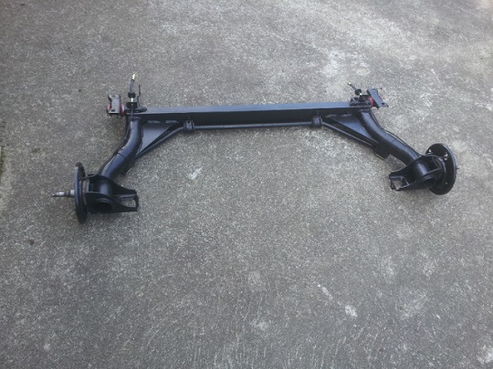

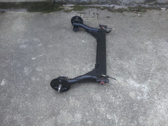

Le train arrière a retrouvé sa place, les freins et tout ce qu'il y a autour aussi!
L'accumulateur neuf est monté ainsi que la pompe a essence, il ne me reste qu'a recevoir et remonter le filtre type "marignan". Le silencieux remonté.
J'ai aussi fini de déposer le kit kameï, ma golf est une vraie passoire :lol: J'ai aussi démonté le support de plaque arrière sous le pare choc.
Les joints d'injecteur sont changés.
La golf est sur ses roues mais n'a fais q'un petit mètre en la poussant :P car j'ai pas reçu la goulotte neuve! sous 11 jours :cry:

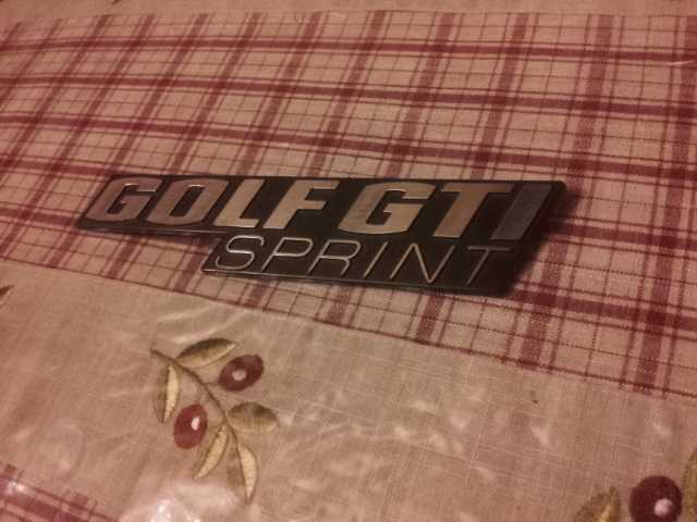

Une petite pièce comme ça, achetée juste pour le "fun" :mrgeen:

il y a quelqu'un qui a présenté une sprint récemment et qui était à la recherche d'un logo je crois :bizarre:
labeuzzz15
Messages : 889
Localisation : Allier (03)
Re: 1600 d'auvergne
Message par labeuzzz15 »
Peut être bien, mais celui là je l'ai fouiné, et il est nickel, et je ne pense pas le vendre :wink:
Le sprint se trouve, le Trophy non.
Re: 1600 d'auvergne
exact c'est à ce poste que je pensai:
http://www.passiongolfgti.com/Forum2010 ... f=5&t=4902
c’était donc un logo de trophy :wink:

Autre chose, en revoyant mes photos, je viens de voir que je n'avais pas précisé qu'il faut laisser les rondelle d'origine entre le train et le silent bloc, et on celles fournies qui sont trop fines. Sinon le train n'est pas assez large pour pouvoir le fixer!

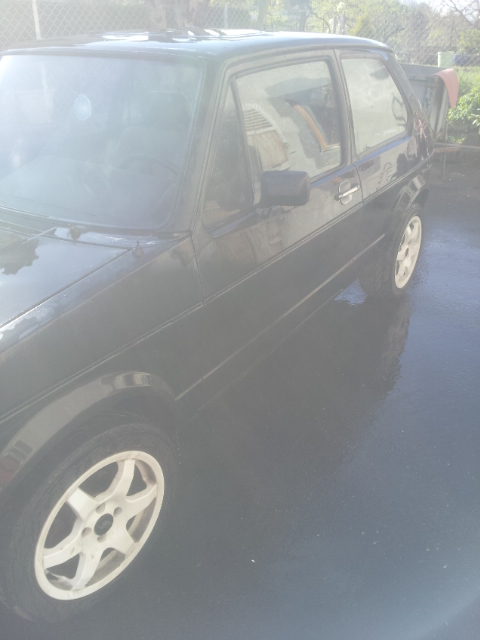

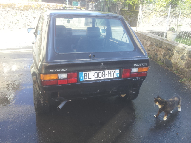

Bonjour à tous!

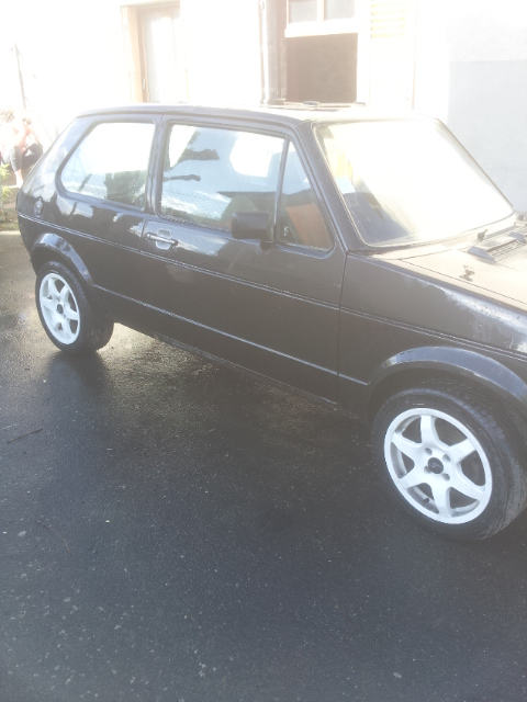

Quelques photos de la golf une fois sortie de sa taverne hivernale, il reste encore du boulot, mais elle tourne rond, c'est déjà pas mal!
Depuis ces photos le pare choc est remonté, les extensions d'origine aussi.
Il me reste la calandre et beaucoup de bricoles, puis un bon contrôle technique.
Je n'oublie pas de remercier mademoiselle qui m'a donné de bons coup de mains ( malgrès le fait qu'elle n'ai pas arrosé que la voiture :evil: )
Les jantes avec pneus sont à vendre ou à échanger... les jantes d'origines vont se refaire une beauté pour l'été :hero: , si jamais il arrive :?
Bonne journée à tous :wink:
