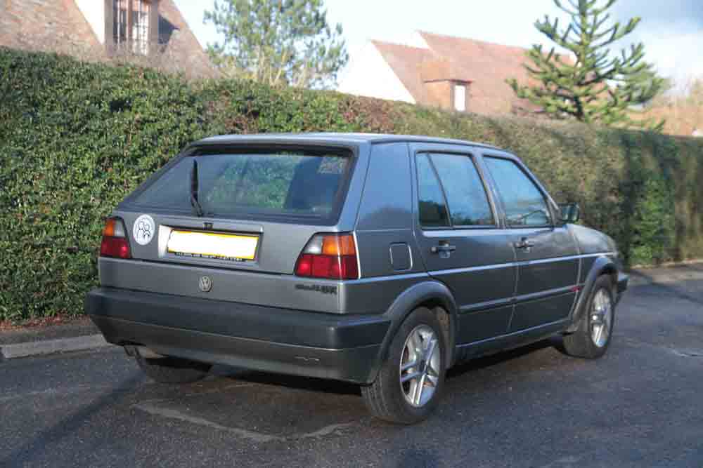

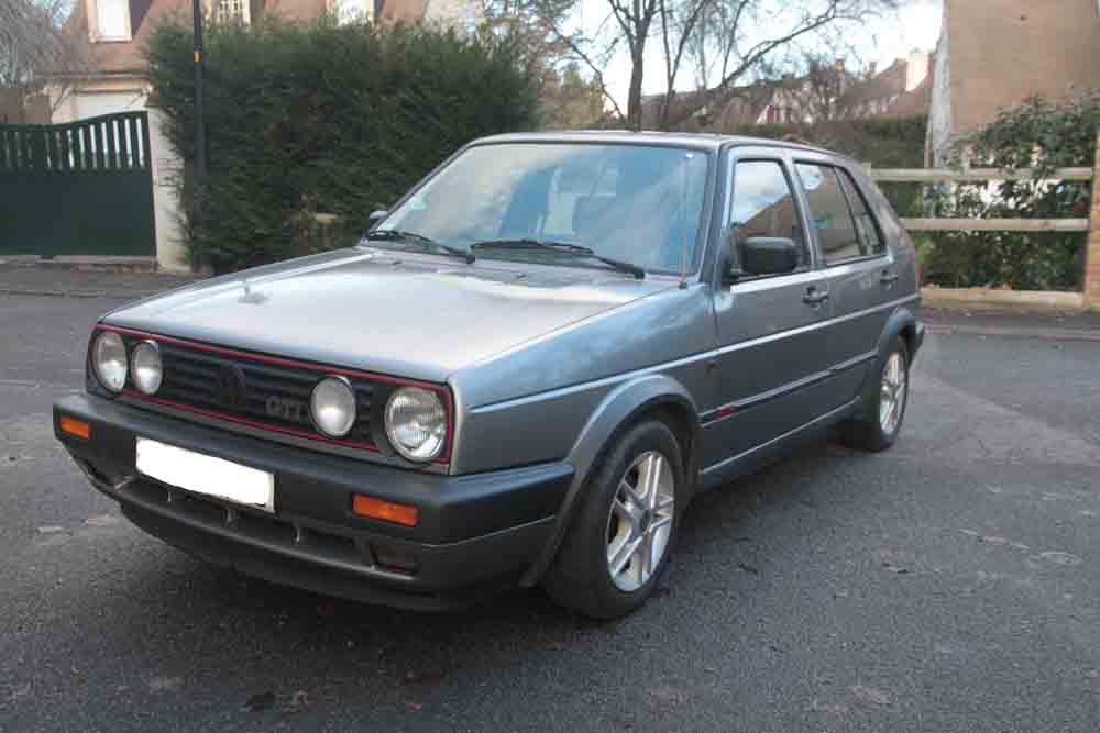

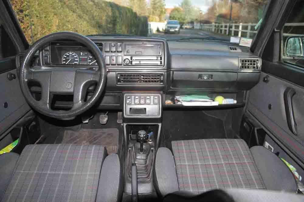

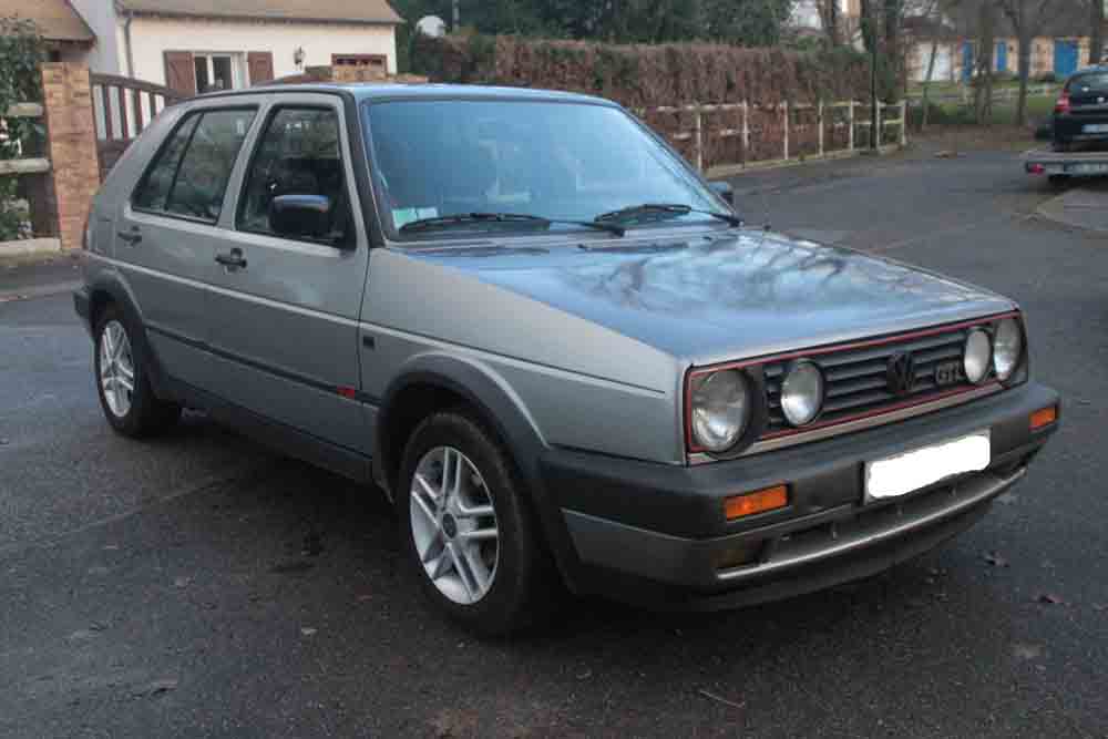

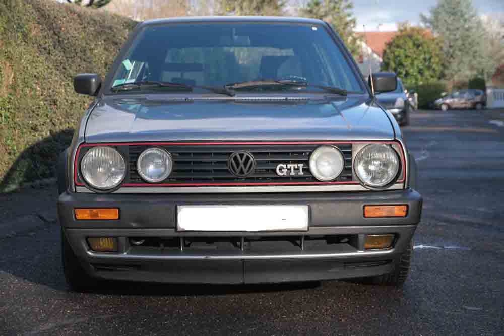

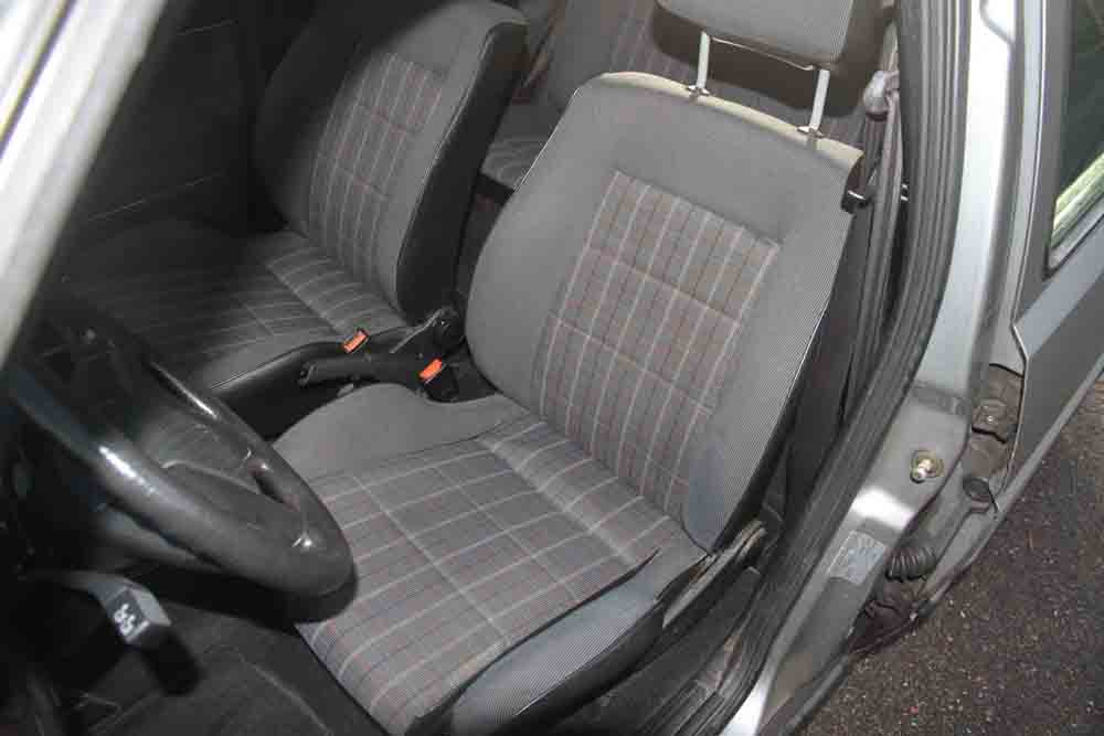

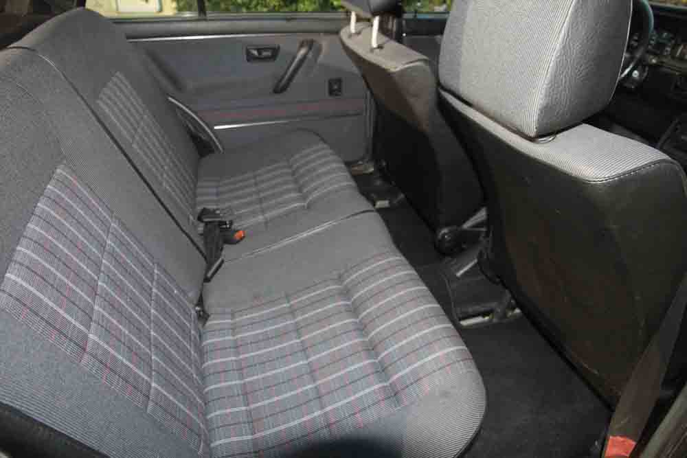

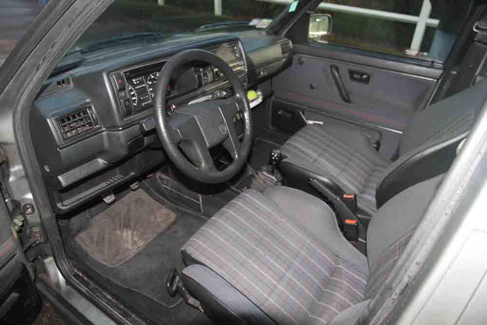

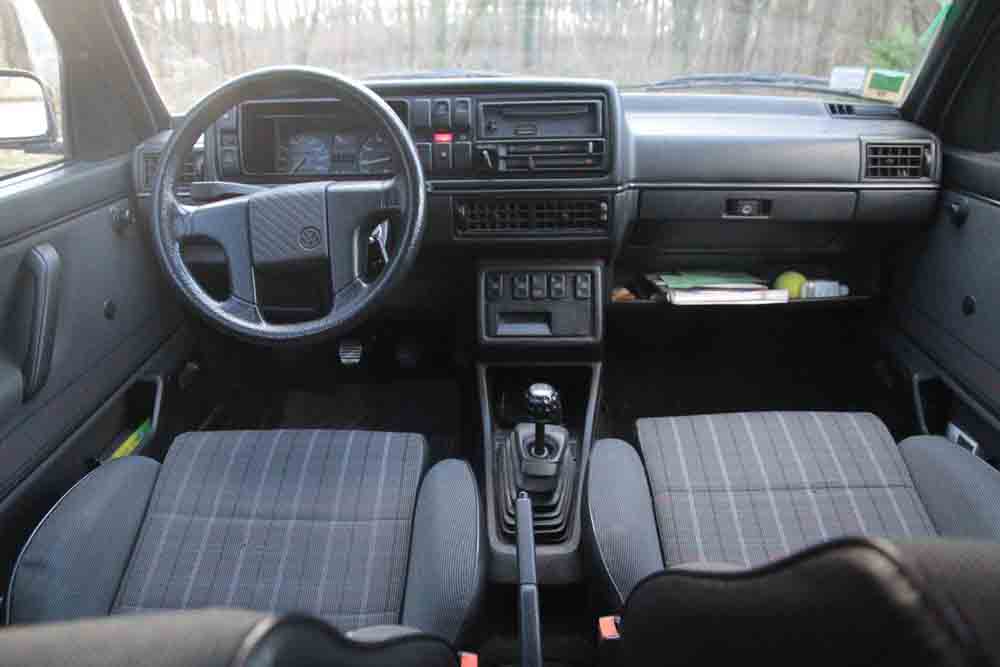

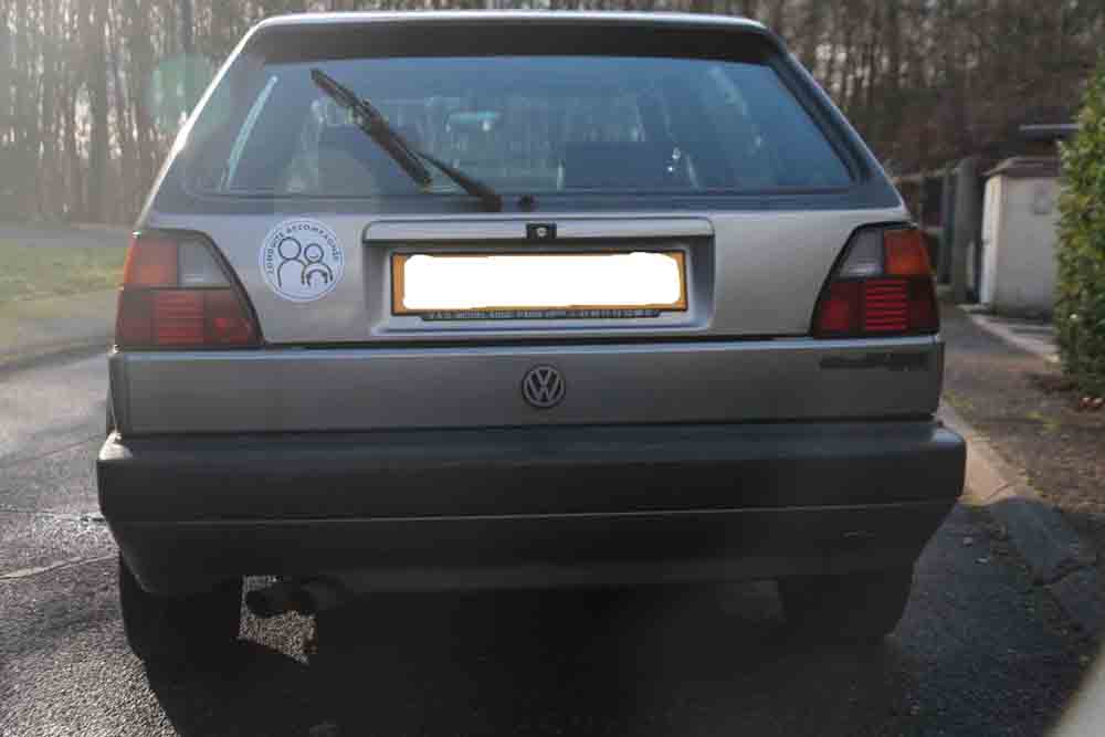

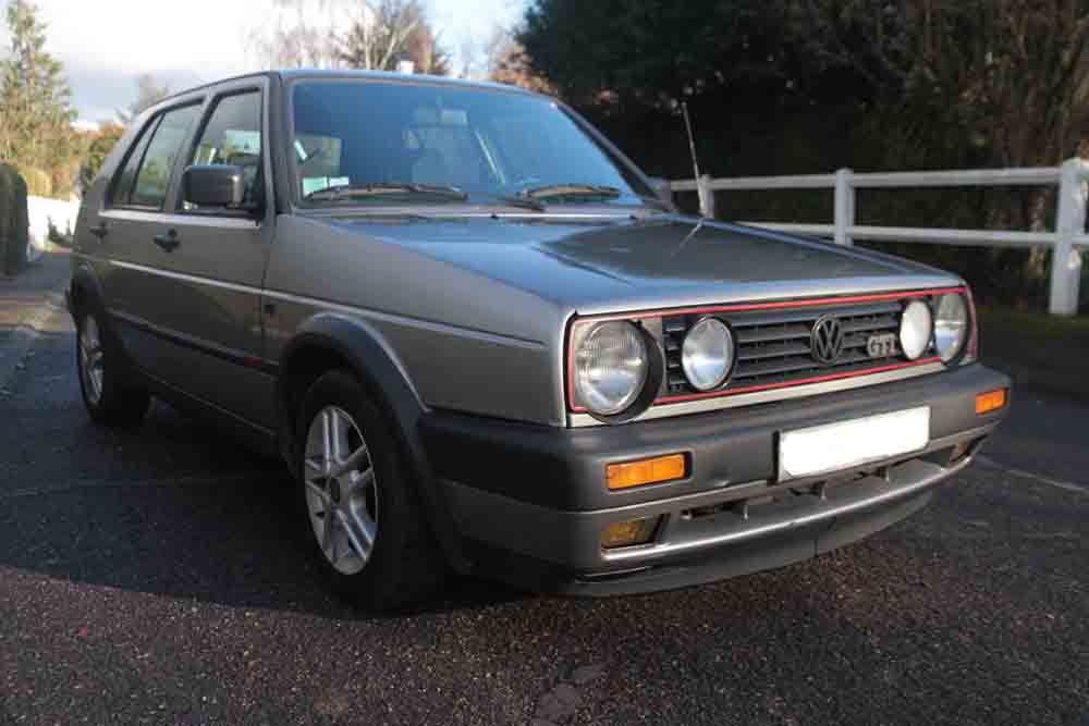

Bonsoir à tous,
Quelques nouvelles après l'intervention "divine" de Ivan sur ma 5ème vitesse !
Tout continue à fonctionner à merveilles et ma voiture connait une "seconde jeunesse" puisque c'est désormais dessus que ma compagne fait ses 1ers tours de roue en conduite supervisée.
Quelques photos fraiches du jour pour remercier tous les passionnés de ce site ! (désolé pour la qualité vraiment pas terrible, je ne maitrise pas encore les subtilités d'une compression efficace)
