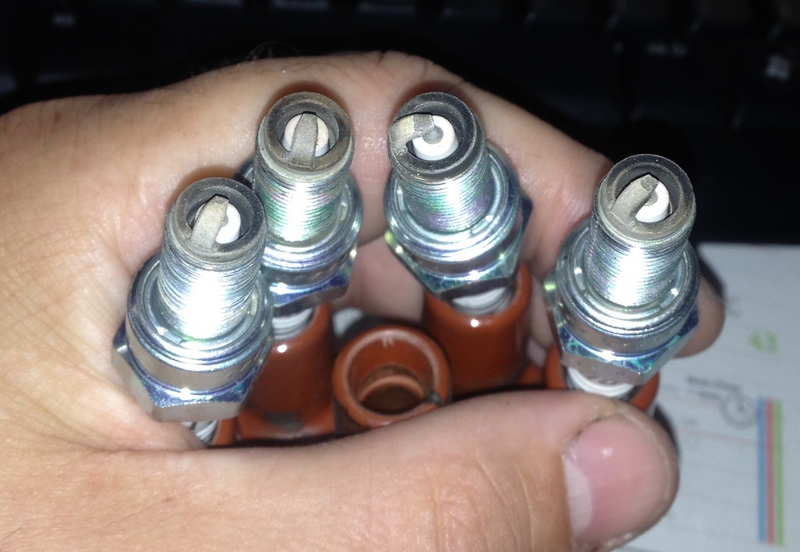

voici une photo des bougies qui ont 400 kms, que je trouve très claires ...

tu en penses quoi des bougies, elles te semblent pas un peu claires ??

Quant à tes bougies, effectivement l'isolant est plutôt clair, par contre le tour (la masse) est un peu noir...
Combien ont-elles de km ?

les bougies ont 400kms sur la photo.
