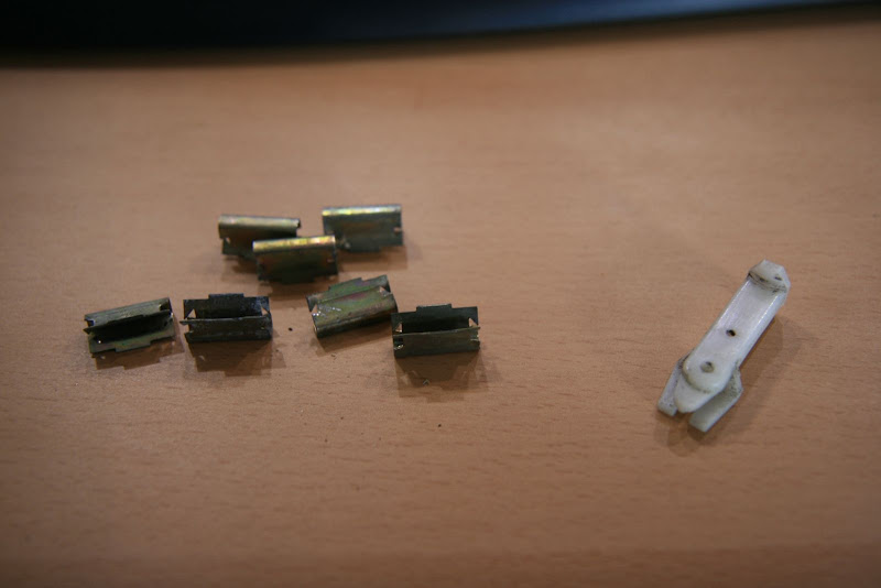

Hop, grâce à gearfour qui m'a aimablement offert et envoyé ces petites pièces, je vais pouvoir remonter la contre-porte passager.
Merci Phil, il est bon de voir qu'il existe encore des personnes dont l'intérêt premier est de rendre service :sage:
