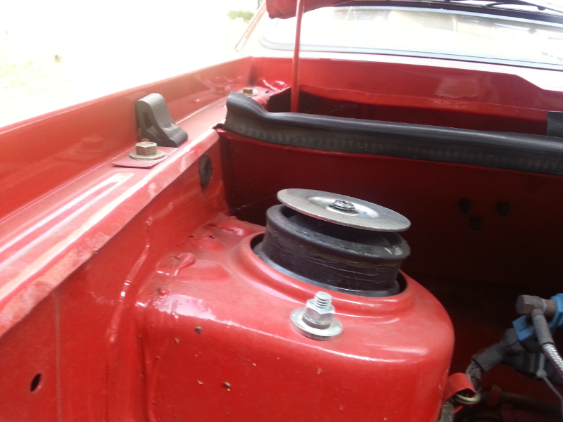

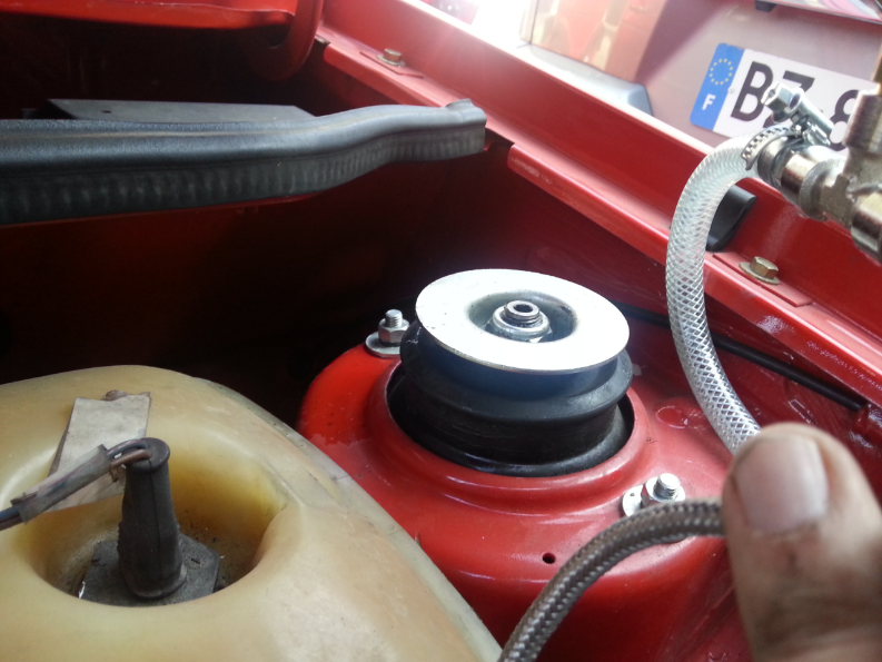

Voici les SKF montés sur ma Rabbit et qui ont moins de 5000 km...
Outre l'aspect esthétique, ils ont un jeu monstre et j'ai des bruits aux changements d'appui.

Re: Palier amortisseur bruyant
:shock: :shock:

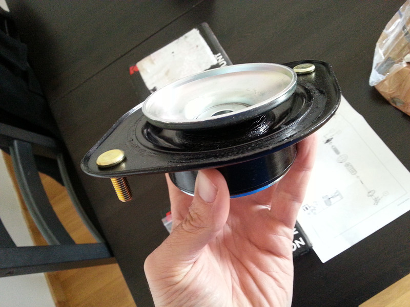

Nota : j'ai installé des kayaba dernièrement :Rien à dire, plus de bruit comme avec les Topran mais je suis déçu aussi , moins de jeu que SKF de Gilloo mais trop à mon goût esthétiquement (montage classique B4 ressorts d'origine) Mes ressorts seraient rincés? :bizarre:
. De plus , l'espèce de peinture noire :shock: appliquée sur les caoutchoucs ne tient pas :evil:

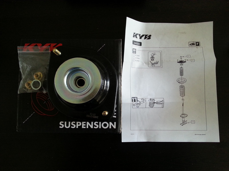

J'ai finalement commandé des KYB chez Race Parts Service au Luxembourg pour 80€ livraison comprise.
Ils sont livrés avec les entretoises contrairement aux SKF que j'avais montés lors de la restauration.
Yapluka les monter et voir ce que ça donne sur le long terme.

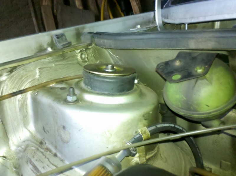

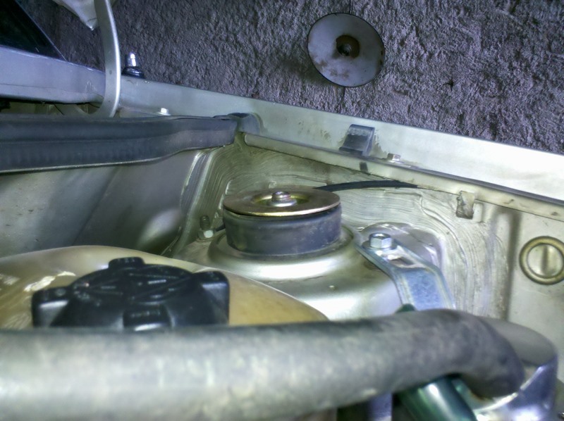

J'ai enfin pensé à faire une photo de mes paliers. Ce sont des Febi, ils ont été changés en Juillet 2009 et ont 15 000 km.

Bon je me suis enfin décidé pour l'achat de febi, en suivant les conseils de Promotor et au vue des photos de Seidl :up: . J'irai en Allemagne ou je peux en avoir pour 35 euros la paire.

@ Seidl : ils ont l'air biens par rapport aux miens :lol:
Les miens ont fait Spa avec des Eibach + B6 et Clastres en ressorts d'origine + B6, j'imagine que les tiens n'ont fait que de la route avec ta Rabbit, non ?
