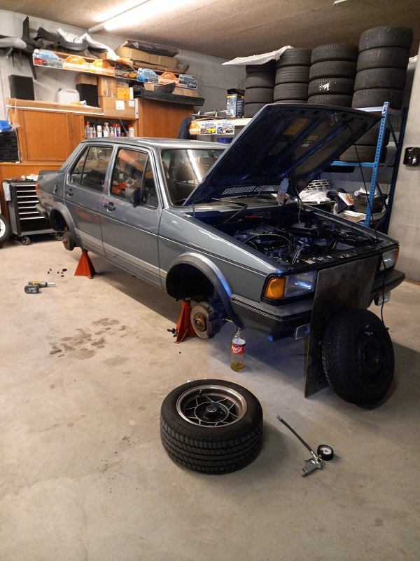

Petit service sur la Jetta,
Vidange d'huile avec nouveau filtre
Purge des frein.
Et la Jett is on the Road again :bisoux:

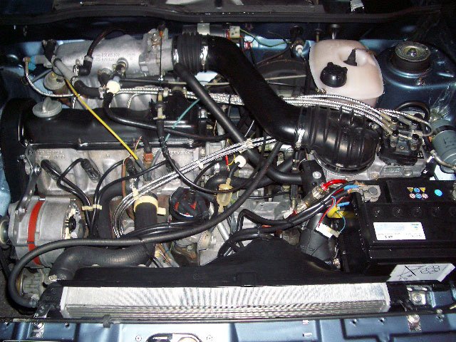

Le voici:
Re: Présentation de VW 59
Eh bien ! :P
Messages : 1734
Il est neuf ce moteur ! :shock: 8)

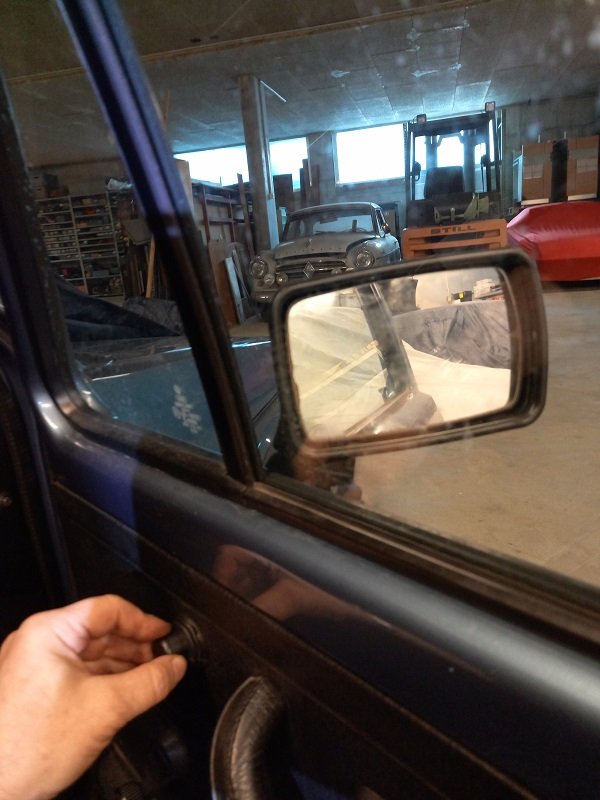

Le rétroviseur droite ne pouvait plus être réglé de l'intérieur, la faute au pivot à l'intérieur du retro qui s'était déclipsé d'un côté.
Remise en place et c'est de nouveau OK, mais pas évident à démonter ce truc :shock:

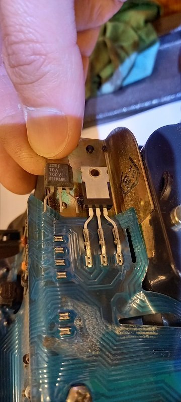

Problème de jauge à carburant et indicateur de température trop bas :roll:
J'ai pensé au régulateur de tension du combiné instrument, donc remplacé par un neuf
Mais ça n'à rien changé, aiguilles toujours trop basses :x
Problème ailleurs, mais ou ?
D'après, le schéma électrique, le stabilisateur semblait une bonne piste...
Une mauvaise masse quelque part ?
Normalement c'est une masse dans le faisceau du tableau de bord, mais où se raccorde-t-elle... ?
sur un des goujons du couvre culasse non?
