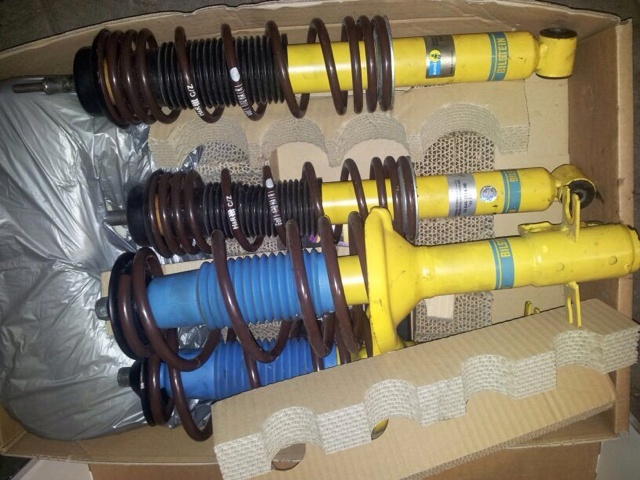

On me propose du b12 d'occasion (roulé 500km). Voici une photo.
Quelqu'un peut me dire si c'est des jambe de force bilstein ou des jambe de force d'origine repeint en jaune :bizarre:
C'est avec des h&r et pas avec eibach, mais bon, c'est bon aussi je pense
Re: Bilstein, b6 ou b8??? News!!!
Ce sont des bilstein. Les origines n'ont pas la patte de fixation du flexible des deux côtés. :wink:

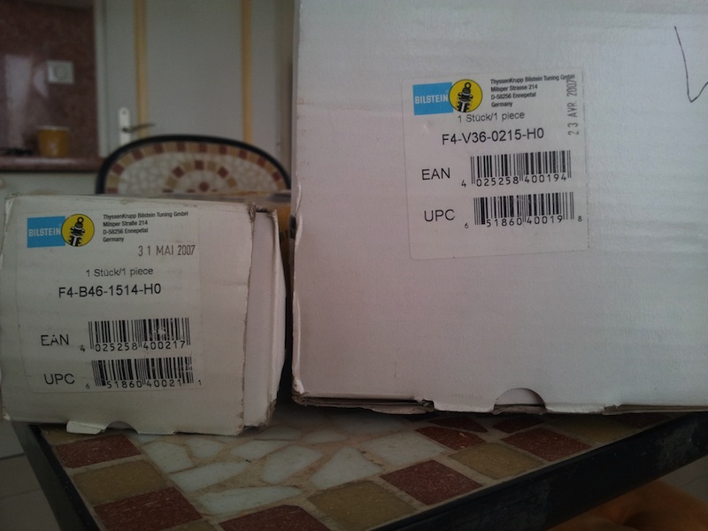

Tu peux lui demander le N° de référence repris sur la jambe de force pour être tout à fait rassuré, ça doit être: F4-V36-0215HO
Tu dois avoir un écrou au bas de la jambe de force.
Si tu veux des photos d'un kit neuf, demande-moi par MP car les photos sont trop lourdes pour être postées :wink:

Gilloo a écrit :Ce sont des bilstein. Les origines n'ont pas la patte de fixation du flexible des deux côtés. :wink:
J'ai déjà eut sous la main des jambes de force de cab d'origine qui possèdent les 2 pattes pour les flexibles...

Voila, de ce qu j'ai compris c'est des b6 qu'il a fait adapter/modifier vers du b8 :shock:
Il en demande le prix pour des neuf.
C'est donc pas des vrais b8. Et on ne sait pas comment "la modification" va tenir de le temps.
Moi je trouve ca cher.

La référence notée dessus tu la connais?
Les références ont déjà été postées dans l'autre sujet.( Ceci n'a rien à voir avec la question de Bils à Golf fahrer)
Mais une petite photo vaut mieux qu'un long discours :wink:

golf fahrer a écrit : Et on ne sait pas comment "la modification" va tenir de le temps.
Si le travail est fait par un pro, ce sont juste des pièces d'origine calibrées différemment, donc aucun souci de fiabilité !
