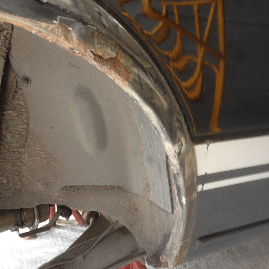

Ca y est , j'ai pris en compte tous vos conseils et j'ai fais reprendre tous les points de rouille de la carrosserie.
Les jantes ont été sablées,peintes et les pneus changés.
Quelques retouches peintures ont été effectuées avec pour objectif de garder la peinture et patine d'origine.
les photos vont suivre!

Et voila!

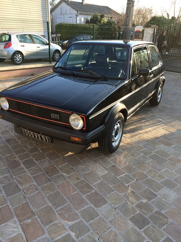

J'ai oublié la plus belle, celle du résultat final!

Chouette ! :up:
C'est comme ça que je les préfère les Golf, dans leur patine en bon état avec les plaques noires et les yeux jaunes. Il ne manque plus que l'antenne télescopique et là...c'est le top du top ! :D
