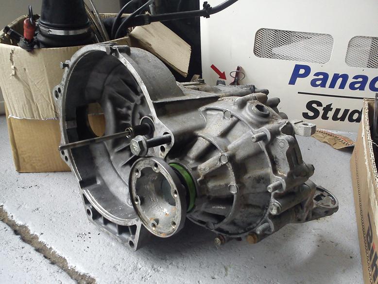

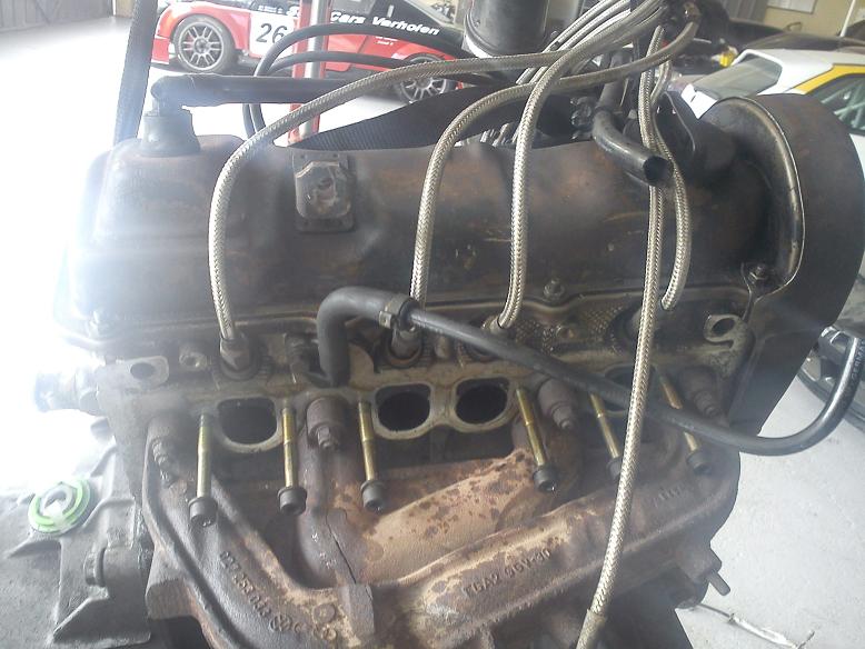

Pas de peinture sur ma boîte, ni de tuyau sur mon collecteur ! Quoique j'ai un support sur mon EZ qui se fixe avec les goujons en bas à droite.
moteur boite.jpg (123.74 Kio) Vu 1819 fois
D'ailleurs mon collecteur est fendu :triste:

salut, en général, boite peinte en noire= échange standard.
à plus!

Ok, merci pour les infos les gars !
Donc ma boite n'est pas d'origine, je ne savais pas que les BV noire étaient des boite d'échange standard.
Pour les déflecteur d'air chaud je pense qu'il est monté dessus car c'est un modèle suisse, JIDE si tu passe par là peut être que tu en sais d'avantage :wink:
J'ai vu sue ETKA qu'il est monté sur moteur GZ et non sur EV qui sont pourtant les même moteur je crois.. Du coup je dois avoir la boite à air différente!
