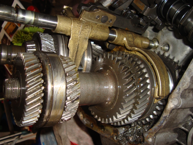

Un peu de nouvelles (!)
Je suis actuellement en train de ré assembler la boite, pas de grande difficulté, sauf que je ne retrouve pas l'outil que je m'était fait pour démonter la fourchette de 5é... :oops:
Je vais regarder pour en refaire un du coup !
depuis la dernière fois, J'ai donc remplacé les bourrages, mis des nouveaux joints papier, remplacé les synchros de 1é -2é et 5é (puisque je n'ai pas éclaté mon arbre secondaire...)
Je ferai quelques photos.

Par contre j'ai une question, je suis en train de remonter les pignons de 5é et je ne comprends pas tout :mouais:
Dans la RTA, on demande 5 mm d'écart Maxi entre le haut du tube et la fourchette, je comprends bien pourquoi,
Mais je ne comprends pas comment empêcher le tube de se déserrer?
Y aurait il une autre pièce à installer que je n'aurai pas en stock? (le carter de 5e avait déjà été ouvert et chipoté...)
Juste du Loctite ?
Messages : 6910
Re: Refection boite FM
Dommage pour le roulement ... mais je m'en doutais ! Ca fait longtemps que j'en cherche aussi, mais ils sont devenu introuvables. J'essaye d'en récupérer avec précaution d'anciennes boîtes. :wink:
Concernant le verrouillage de l'axe de 5ème, il existe 2 systèmes selon les boîtes.
Soit il y a un tube en aluminium sur l'axe qu'il faut sertir en le poinçonnant à un endroit précis, soit il y a une pièce avec "2 ailes" à serrer sur son support à l'aide de 2 pinces. :wink:
Il faudrait que ta photo soit prise de l'autre côté pour voir le système convenant à ta boîte ! :wink:
L'axe doit être bien serti et ... pas avec du loctite ! 8)

Mon montage est celui ci :
donc pas le montage avec les "ailes"
Comment puis je poinçonner le tube en alu (n°16?)? Je veux dire, y a il un logement dans le tube (bout de la pièce 17) pour venir emboutir le tube en alu (16?) ?
Merci en tout cas ;-)
Messages : 6910
Oui, dans ce cas, c'est bel et bien cette douille en alu (N°16) qu'il faut mater à 2 endroits avec un burin émoussé à une hauteur de 19mm par rapport au bord supérieur du tube de commande. :wink:

Bon, j'ai eu 2 minutes,
J'ai redémonté la fourchette et le baladeur de 5é et je vois la rainure dans laquelle il faut mater la bague, Je vais quand même mettre un peu de loctite 243, sur le filet, ça ne fera pas de tort
Je devrai ensuite remonter l'arbre de commande, ça me parait un peu galère, il y a un truc?
Y a il un couple de serrage spécifique pour le "bouchon"?
Merci !
Messages : 6910
Je suppose que tu parles de l'arbre de commande N°1.
Il n'y a absolument aucune difficulté à le remonter. Il suffit de bien faire correspondre l'ergot de sélection avec les créneaux des fourchettes.
Pour le bouchon en alu, je le serre toujours en butée avec la "sensibilité dynamométrique" de mon poignet ! :D :lol:
Mais surtout ... ne pas mettre de Loctite sinon tu ne sauras jamais plus le redémonter. ;)

Bon been voila, c'est fini !
J'ai donc sécurisé la rotation du tube de commande en le "matant avec un burin emoussé" (j'en avais justement un sous la main :D )
J'y ai mis une petite goute de 243 avant de faire le réglage des 5mm
J'ai un peu galéré pour régler les "tétons de sélection" ( pièces 2 et 11) qui n'étaient pas bien réglés du tout, sinon, nickel !
Merci pour les conseils !
