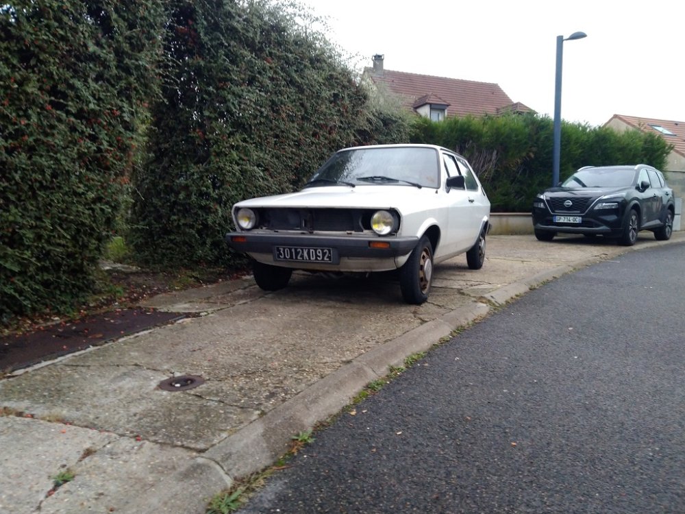

Calandre en cours de réparation
Je ne vous dis pas l'ambiance avec ça sur l'autoroute quand la nuit tombe : sièges inclinés pour caser le mètre quatre-vingt-quinze, antenne télescopique, volant à jante fine, Grundig mono-enceinte. Cent dix, cent vingts, cent trente. Ambiance. La batterie se décharge à fond de ses capacités. Ca en vaut la peine tant qu'on évite la panne 8) :lol:

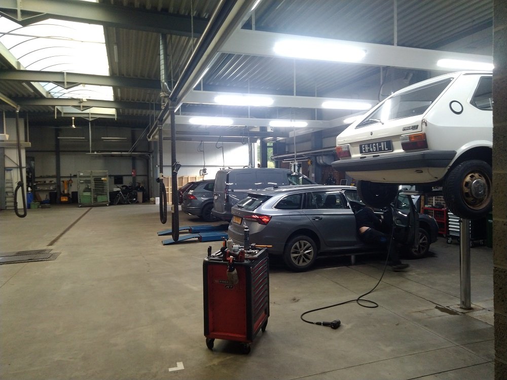

Concernant cette fourmi, l'épreuve du feu s'est déroulée ce mardi : aller-retour chez Close avec un passage par Liège pour faire le français et acheter une boîte de chocolats : 890 km !
J'avais les silentblocs de train arrière à faire. Enfin, je le pensais au vu de l'état de ceux des G2 et de la galère à faire. Que nenni, pas de cage extérieure à découper, on chasse les vieux et on remet les neufs. Hop ! Avec 43 ans d'âge ils n'étaient même pas craquelés :o avec en prime une petite fuite à l'échappement corrigée, une autre à reprendre, un petit coup de jet dans la remise à l'air libre du réservoir un peu obstruée, et c'est reparti :hourra:
Cherchez l'erreur
Cherchez l'erreur
Je suis toujours surpris par l'engouement que suscite cette petite auto sur la route, jusque chez Close où le mécanicien n'en revenait pas quand il l'a vue ! et qui est pourtant l'équivalent d'une R5 allemande, donc assez diffusée...
