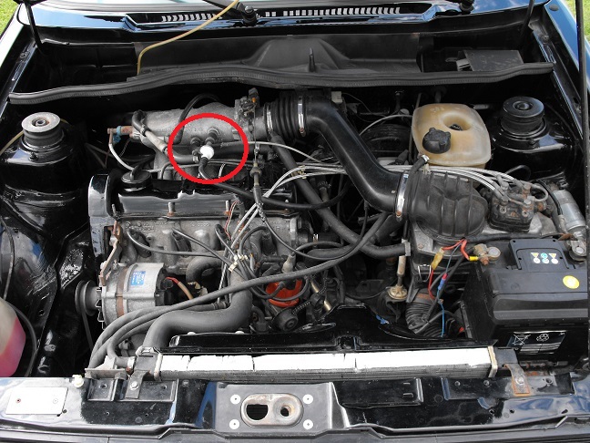

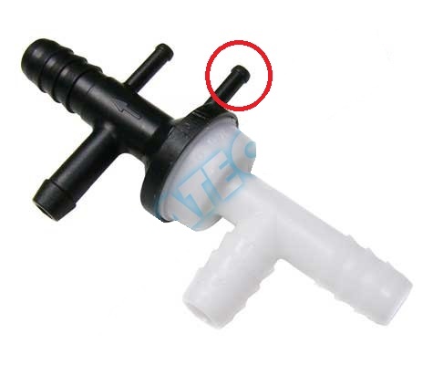

Je viens de m'apercevoir que l'un des 3 embouts du clapet anti retour, est cassé.
Est ce que je peux l'obturer avec de la colle où y-a-t-il un tuyau qui doit y venir???
Est ce que ça joue sur quelques choses si on le laisse libre (on entend bien l'inspiration par cet orifice quand le moteur tourne)

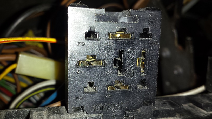

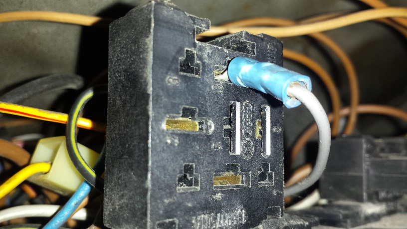

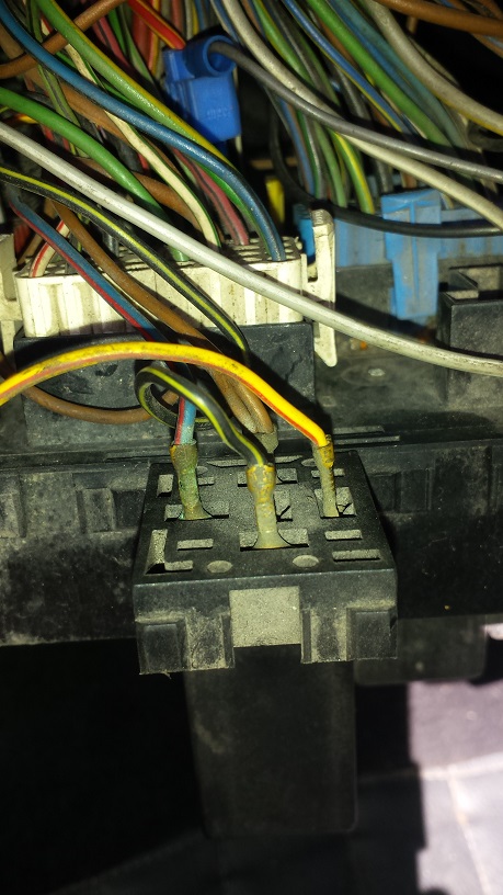

pas d'électricité qui arrive, car j'ai fait le test avec le contact mis, et shunté avec un fil électrique sur la prise, et bien NADA; rien ne fonctionne. Donc problème de jus, mais où cherché sous le tableau à fusible??? Le fusible est bon ;)

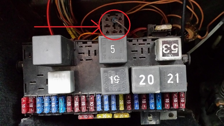

Quand je me suis penché en dessous, j'ai pu constater un autre soucis: mon relais de pompe à essence ne sert à rien car voici ce qu'il y a au dessus des relais:
(le fil a été pris sur un + après contact)
Re: [08] Golf GTI 1800 NOIRE de 1983
Posté : lun. 10 août 2015 20:45
par olivier67

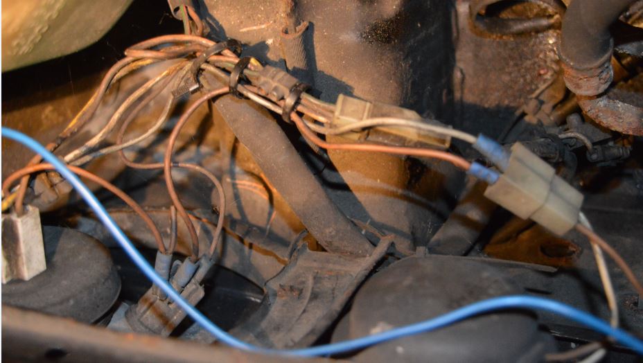

Salut juju. Est-ce que ton klaxon fonctionne? Pas de souci au niveau neiman? Je sais qu'il y a beaucoup de chose qui passe par là.
A+ :coucou:
Posté : lun. 10 août 2015 21:37
par juju49
Salut Olivier,
j'ai effectivement un problème de relais de klaxonne à changé (il fonctionne une fois sur deux)
Tu pense que ce peut venir de là????
Posté : lun. 10 août 2015 22:16
par olivier67
Voici la pièce à changer. Du moins je pense. Pour le klaxon je suis sûr. Pour la marche arrière... :bizarre: Mais si tu n'as pas de jus il y a de forte chance que ce soit ça.
