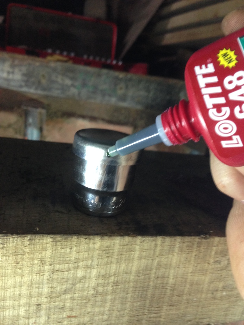

Alors,
J'ai pu remonter les pastiller hier, (les week end sont fort chargés
donc les pastilles et les portées dans le bloc sont dégraissées, j'ai donc mis du loctite 648 comme produit d'étanchéité.
Et voilà le travail !!
