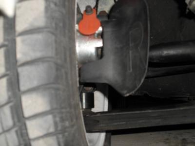

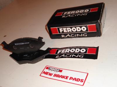

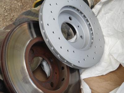

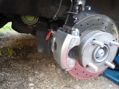

Entretant j ai travaillé sur mon freinage je voulais l améliorer mais je ne voulais pas passer en gros frein car j aime bien rouler en 13 ou 14 pouces selon le type route. donc j ai acheter des étriers d origine "ate" neuf.
Puis des disques percés avec des "ferodo" 2500 et des durites tressées avec du liquide de frein ferodo racing.
En regardant de plus près mes etrier il avait des "pas" de vis supplémentaire qu il n y avait pas sur les anciens,
En fouillant dans mon stock de pièces je trouve deux écopes de freins de polo 6n1 ,
en les positionnant je me rend compte qu ils y vont du coup installation et c est toujours de l air frais de gagné!

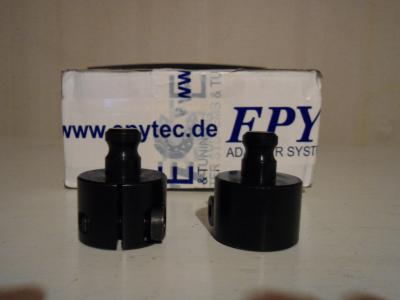

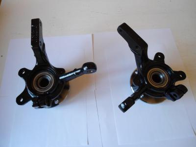

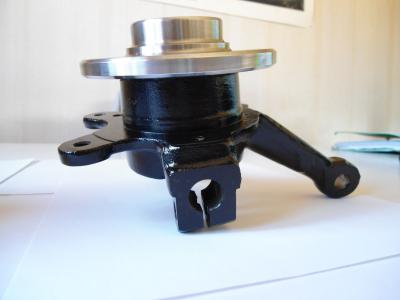

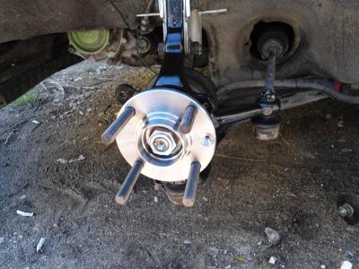

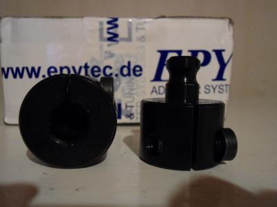

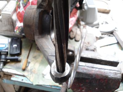

Prolonge "Epitec" (qui sont lourdes d ailleurs je pense que j en usinerait des semblable plus légères avec la matière adéquate).

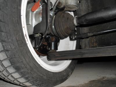

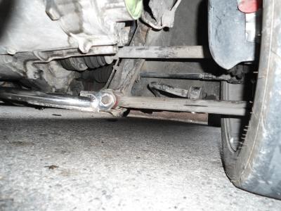

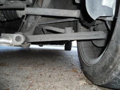

Usinage a la main :x du porte moyeux pour passer la biellette de direction par dessous.
Mise en place des roulements renforcés (fabriquer par une entreprise spécialisé).

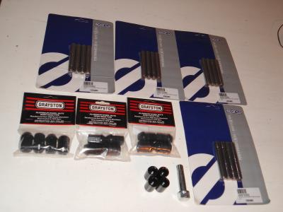

Mise en place du moyeux de roue "Meyle HD"
Achat des goujons de roue "sparco" et écrou léger "grayston"

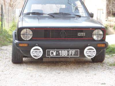

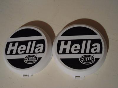

Pose des longues portées floqué au couleur "hella".

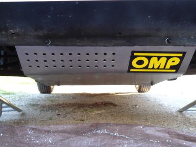

Fabrication d un cache carter fixé sur silent-bloc.

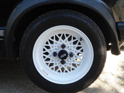

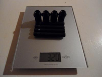

Goujons avec ecrous 320 grs.
BBS "mahle" 5kgs/environ 10 kgs avec les pneus.

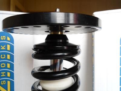

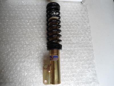

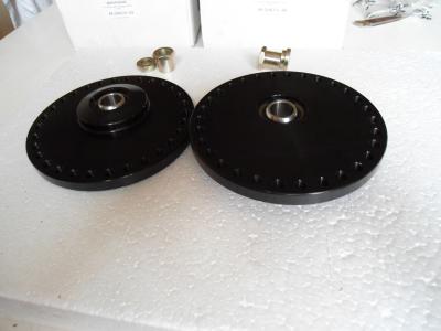

Message par nico1800gti »

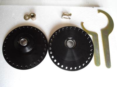

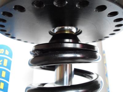

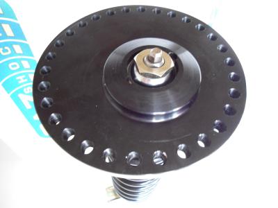

Coupelles avant Rotulées
Combinés filetés avant réglable "hauteur/dureté"
( tarage sur mesure )

Re: Essai et montage a blanc avant restauration
beau matos 8)

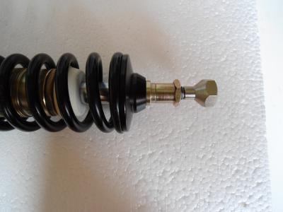

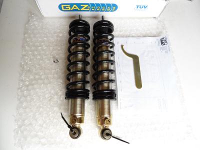

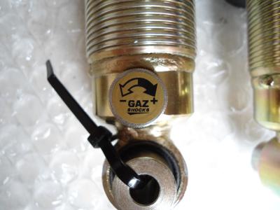

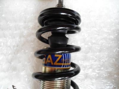

Combinés filetés arrière réglables "hauteur/dureté"
merci :)
bon rapport qualité prix je trouve a voir a l usage :wink:

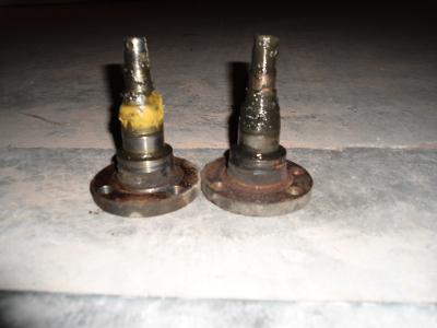

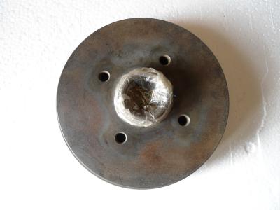

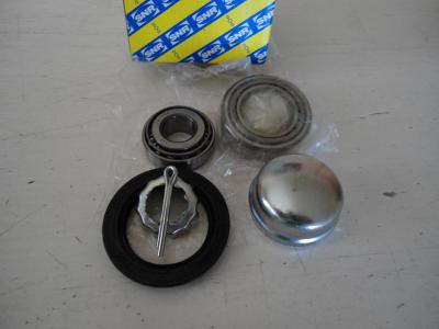

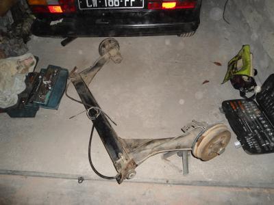

Je me suis aperçu que la roue arrière gauche était voilé. :?
Bizarre car au montage des pneus je les avaient toutes faites vérifiées,en fait de depuis le retour du banc de géométrie j ai ce problème. :(
Donc j ai mis la jante voilé sur le coté arrière droit et là,la roue tourne nickel :shock:.
Je démonte un porte fusé sur un train que j avais dans mon stock,remontage et toujours pareil,je prend une "bbs" du train avant et elle aussi tourne encore tordu :ouarg:.
Je controle les roulements,je les change a trois reprise par des occasion de mon stock et toujours pareil :tefou:.
J ai donc acheté des roulements neuf pour voir s il y a une différence,
je ne vois que ça d anormal les trois paires avaient quand meme pas mal de jeu (plus radial qu axial apparemment).
Le gros roulement conique du fond à l air de me désaxé le tambour car en tournant la roue les machoires frotte un coup tout les tour :bizarre:.
Je verrai bien au remontage des nouveaux roulements.

Beau cheminement! Juste les croix sur les phares ( les goûts et les couleurs :wink: ).
Avec les écopes tu remarques un gain à l'endurance?
nico1800gti
Messages : 103
Enregistré le : mer. 20 juin 2012 20:10
merci,
je pense qu il y a surement un gain,léger certainement mais en pratiquant des cols du coté de chez moi en en conduite sportive,
je n ai eu aucun souci de chauffe (la dernière fois en pratiquant des essais je l ai est mis a rude épreuve plus de 30min).
Donc ça ramasse plus d air mais il faudrait améliorer le système avec des gaines appropriées (qui reste discrète),j y travaille :wink:.
Pour conclure la question je pense que toute façon c est léger,c est pas encombrant donc c est toujours ça de gagné pour ma part.
au plaisir
nico
En rallyes on vire le tout... en circuit, certains placent des "boas" pour amener l'air frais, mais on ne garde ni la tôle ni l'écope!

Finalement c était bien les roulements qui me désaxé la roue,j ai fait un essai avec un tambour dans mes pièces avec les roulements neuf montés dedans la roue tourne correctement.
En fait apparemment les gars de la géométrie on mis les mains dedans car la goupille qui tient le cache écrou n était pas la meme que celle que j avais mis,en plus le roulement était trop serré la rondelle ne pivoté pas au doigt meme pas avec un tournevis plat c est pour dire! :shock:.
C est en réfléchissant a ça que j ai compris la panne,il faudra que change mes pivots au remontage final pour etre sur qu il n est plus aucun jeux car il sont quand meme un peu usés mais pas de jeu pour l instant :).
(seul regret j airai du peindre mes tambours quand meme!)
