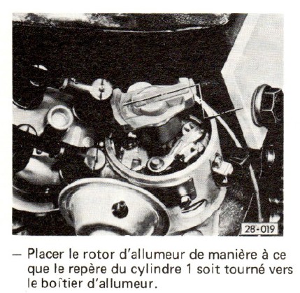

sur la photo que je viens de mettre mon allumeur est calé d origine avec les reperes de la rta mais j ai comme deux encoches sur celui ci.
calé comme sur la photo le doigt d allumeur n est même pas en dessous d un fil de bougie donc jai recalé sur l encoche plus haute sur la photo qui tombe bien sous un fil de bougie puis remis mes cables en 1342 dans le sens horaire.

La partie du doigt qui doit être placée en face du repère est la partie métallique arrondie en haut à gauche sur ta photo.
Ce que tu montres la, c'est la mise à la masse du rupteur à inertie.
De plus l'encoche dans l'allumer est en fait un tout petit trait sur le rebord du corps de l'allumer. Et pas les encoches larges de positionnement de la tête.

Place ton moteur au PHM cyl 1=> repère sur la cloche d'embrayage.
Tes autres repères doivent coïncider (Arbre à cames + le teton de la pompe à huile parallèle au bloc)

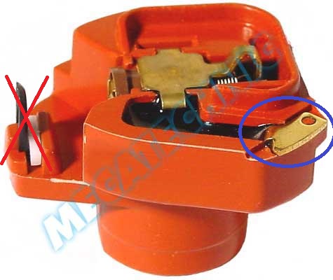

Comme Sgane le dit, le repère dur le corps de l'allumeur est un coup de burin sur le corps, et pas l'endroit ou se fixe les clips de maintient de la tête
Comme ici (Photo prise sur le net, juste pour illustration)
ici, on voit un rotor "simple", sans rupteur, sur les autres comme le tien, la partie que tu dois aligner est celle entourée en bleu :
Repose ton allumeur,
Le fil de bougie qui va au dessus de l'allumeur est celui qui doit aller au cyl 1, puis 342.
tu devrais théoriquement avoir un réglage à 0°, il faudra le décaler de 6° (pour le DX) mais ça devrait démarrer comme ça.
