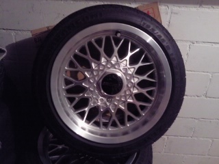

Bon passons au chose sérieuse. voici les jantes que ma belle aura une terminée
ante onal
ante onal
Riquet
Messages : 373
Re: Golf Gti de 1983 de Riquet en restauration
Message par Riquet »

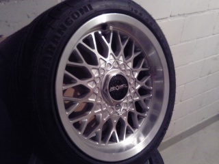

Voila des jantes Ronal LS en 7.5x15 avec du 195/45/15
Ronal LS
Ronal LS

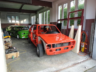

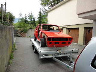

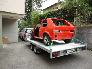

Et voilà la titine en route pour le traitement de la carrosserie
chez un ami
Riquet
Messages : 373

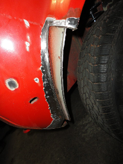

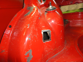

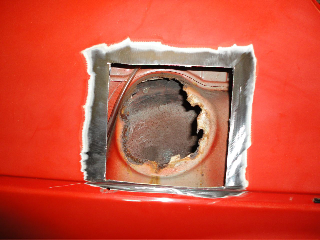

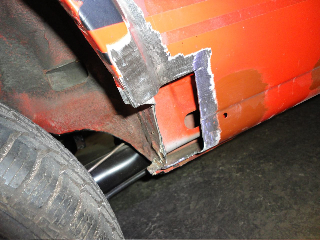

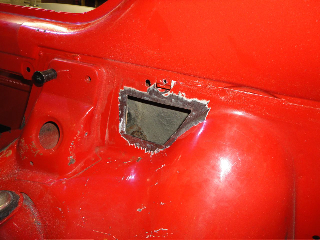

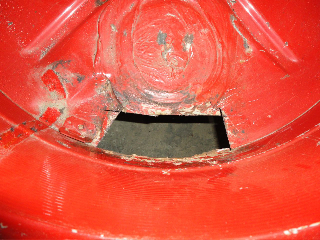

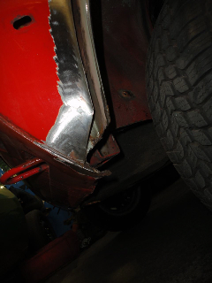

Et voici les travaux commencé......
:o ehhh vous avez vu le trou du bouchon de réservoir, on pourrait mettre un oléoduc !!!!! vraiment vilain

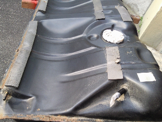

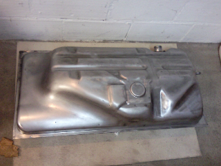

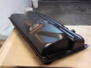

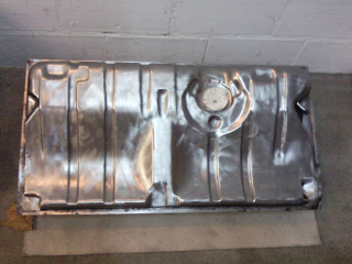

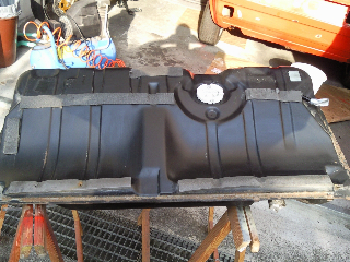

:coucou: Hello les Golfistes j'ai quelque petite nouvelle a vous transmettre notamment du avant, pendant et après
Alors voilà
le réservoir démonté tel qui l'était

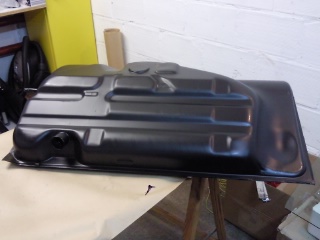

le réservoir nettoyé a la brosse métallique
et le voila tout beau revêtu d'une couche antirouille de zinc et d'une robe noir.......

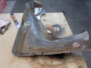

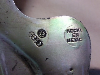

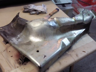

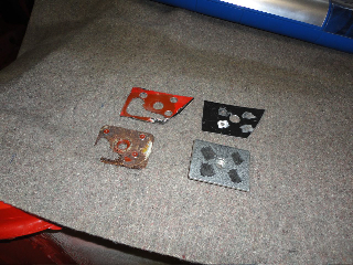

Actuellement je suis en train de nettoyé le protège réservoir pour le donner a zingué jaune
Une chose ma surpris sur la dernière photo la marque Mech en Mexic !!!!! elle vient du Mexique cette tôle ?
nettoyage après electrolyse
et on gratte on gratte on gratte
et la fameuse marque !!!!!
