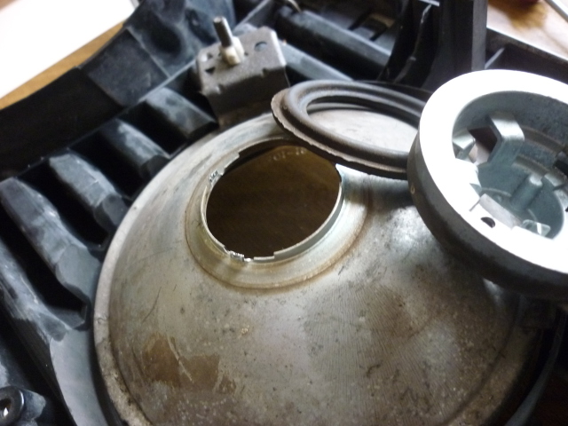

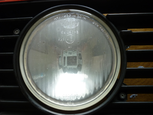

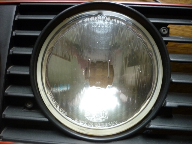

Reçu une calandre à 7 barrettes à liseré rouge avec le sigle VW en chromé et pas de GTI. (Si quelqu'un en avait un de trop! ).
Petit nettoyage intérieur des optiques des LP: très facile s'il n'y a pas les globes jaunes ou leurs supports qui semblent avoir été sertis sur le soquet en alu avant la pose du verre!
Juste les 3 petites pattes à déplier pour libérer le support en alu, du nettoyant vitres, un coup de chiffon à l'intérieur et le tour est joué!
Avant:
Après:
Re: Un peu de travail en perspective.
Posté : mer. 19 oct. 2016 14:59
par vwmathieu
bien vu :up:
Posté : mer. 19 oct. 2016 16:17
par Bill Blue
En effet, c'est pour bien voir! :vivemoi:

billb a écrit :Petit nettoyage intérieur des optiques des LP: très facile s'il n'y a pas les globes jaunes ou leurs supports qui semblent avoir été sertis sur le soquet en alu avant la pose du verre!
Juste les 3 petites pattes à déplier pour libérer le support en alu, du nettoyant vitres, un coup de chiffon à l'intérieur et le tour est joué !
J'ai tenté le coup sur une LP en réserve :
Le support d'ampoule tourne mais impossible de le sortir :triste: (j'ai pas voulu trop insister en faisant levier avec un tournevis au niveau du joint ...)
Si cette solution pouvait éviter un passage au four pour décoller le verre !

J'ai insisté, ça vient, ils ne sont pas trop rigides et se tordent juste assez que pour les sortir, sinon il te suffit de demettre ton produit de nettoyage, bien le faire circuler puis de rincer à l'eau chaude puis sècher au sèche-cheveux, ce que j'ai dû faire avec les autres phares et la différence est visible!!

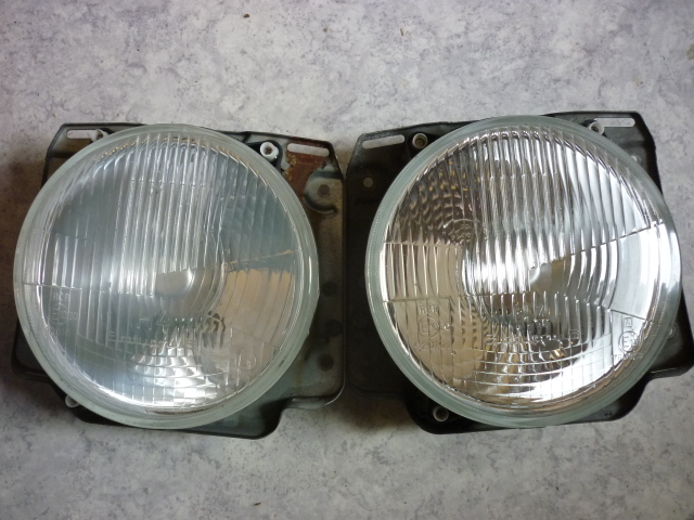

La voici avec sa petite soeur. Baguettes et élargisseurs VW (Van Wezel) remontés et les liserés collés (kit trouvé en Angleterre pour une vingtaine d'€).

Pour le nettoyage des intérieurs de verres des phares, j'avais employé une méthode un peu plus compliquée: en insérant un long et flexible coton-tige imbibé d'alcool ménager,
j'ai essuyé soigneusement celui-ci.
Je ne voulais pas toucher la partie chromée du globe.
Posté : mer. 2 nov. 2016 18:46
par Bill Blue
Bien, puisque je n'ai plus que des petits détails esthétiques à régler, j'ai monté la pression d'huile pour un check pendant un petit test sur route. 5.5 bar à 3000 t/min et 4 bar à 2000, à 90°, pression prise sur la culasse; à froid comme à chaud, jamais plus de 5.5 bar, les coussinets et la pompe à huile resteront en place!
Posté : mer. 2 nov. 2016 22:35
par msobo
jolie photo de famille :up: :bravo:
