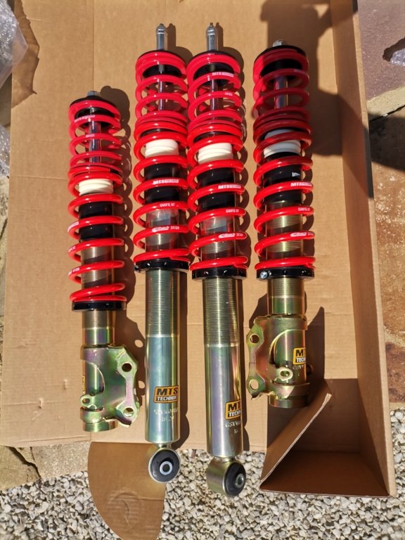

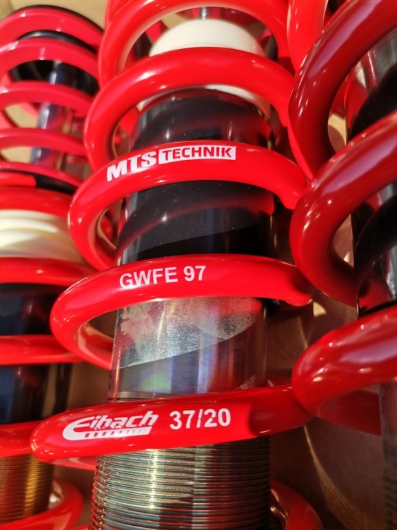

Par contre d'ici quelques temps je pourrai te faire un retour sur les filetés MTS avec ressort Eibach :hinhin:

Ce sont des fileté avec ressort eibach? Tu les monte quand?
Messages : 1715
Re: Quels amortisseurs ?
Je les ai déjà, mais je ne les monterai que d'ici 1 mois, peut être deux :|
