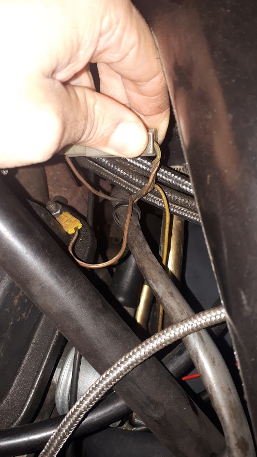

Je n'ai pas ce connecteur à ce niveau-là.
J'ai un connecteur qui y ressemble plus haut, mais pas de fil marron qui aille vers la pipe à eau.
J'ai une masse marron/blanc sur le couvre culasse (pour le tableau de bord je crois).
Donne-moi les couleurs des autres fils de ton connecteur, on va bien finir par comprendre ce que c'est que cette masse.

Effectivement avec le câblage c'est un peu le bordel; surtout que je ne l'ai pas démonté moi même.
Le faisceau a été un peu bricolé...
J'ai fais un gros zoom; la fameuse masse ne part pas du connecteur (commandé un neuf) mais sort de la gaine de protection.
Apparemment le montage a l'air d'origine.
J'ai un peu regardé par rapport à la longueur du câble de masse où elle est pourrait être d'autre mais je n'ai rien trouvé.
Je sais pas si ça peut aider mais la voiture dispose du MFA. Du gros connecteur part 1 ou 2 câbles avec un connecteur au bout pour un "capteur" MFA que je n'ai pas et que je cherche d'ailleurs.
