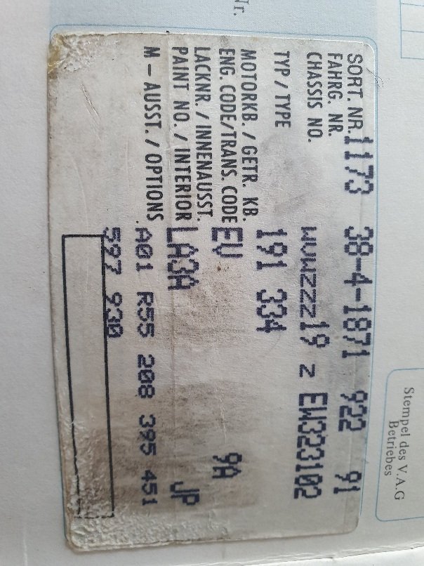

voici l'autocollant dans le carnet d'entretien, il est plus clair que celui dans le coffre
J'ai les jantes d'origine avec la voiture, les jantes dites `` tarentule ''
J'espère qu'il y a encore un moyen de savoir quel était le numéro de plaque d'immatriculation de la voiture en Allemagne.

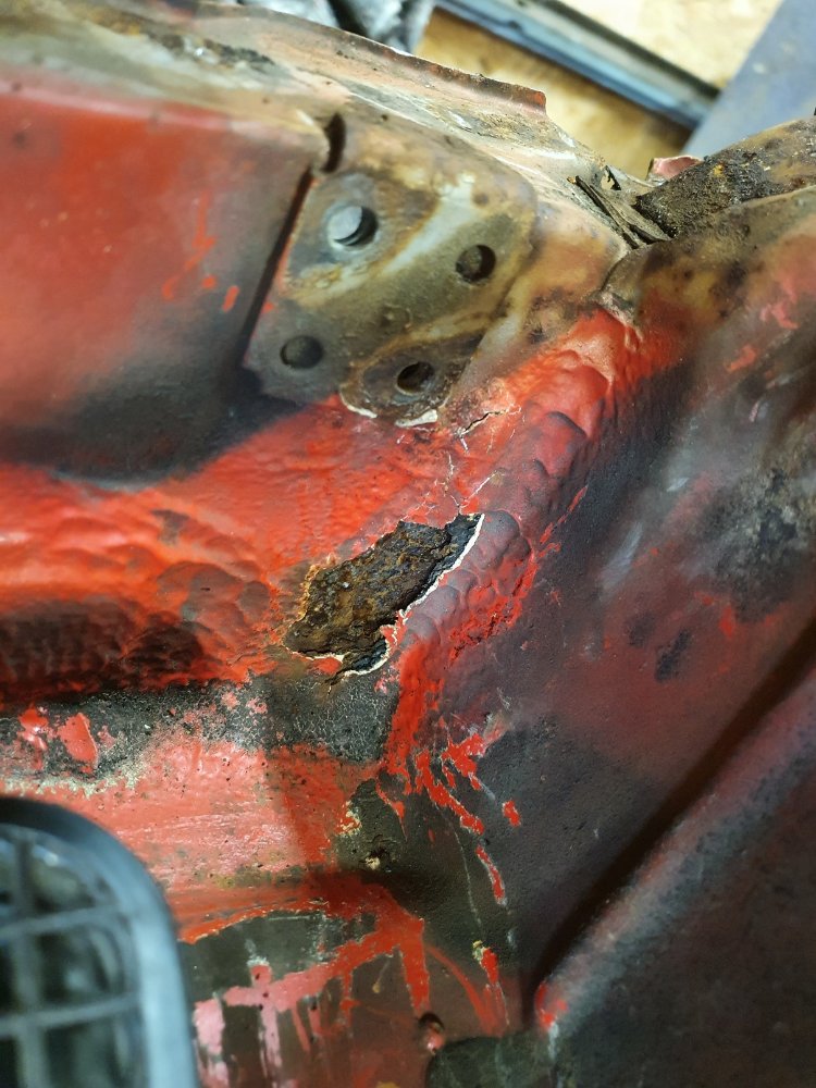

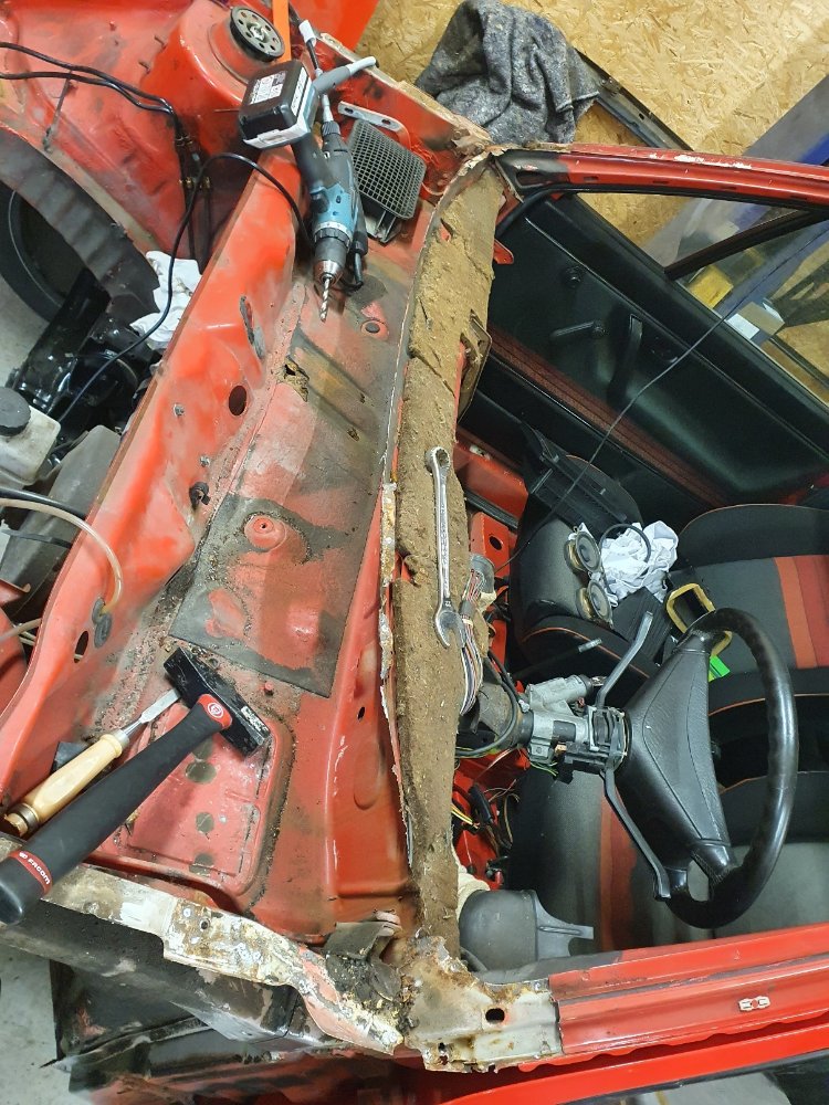

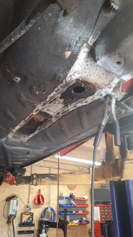

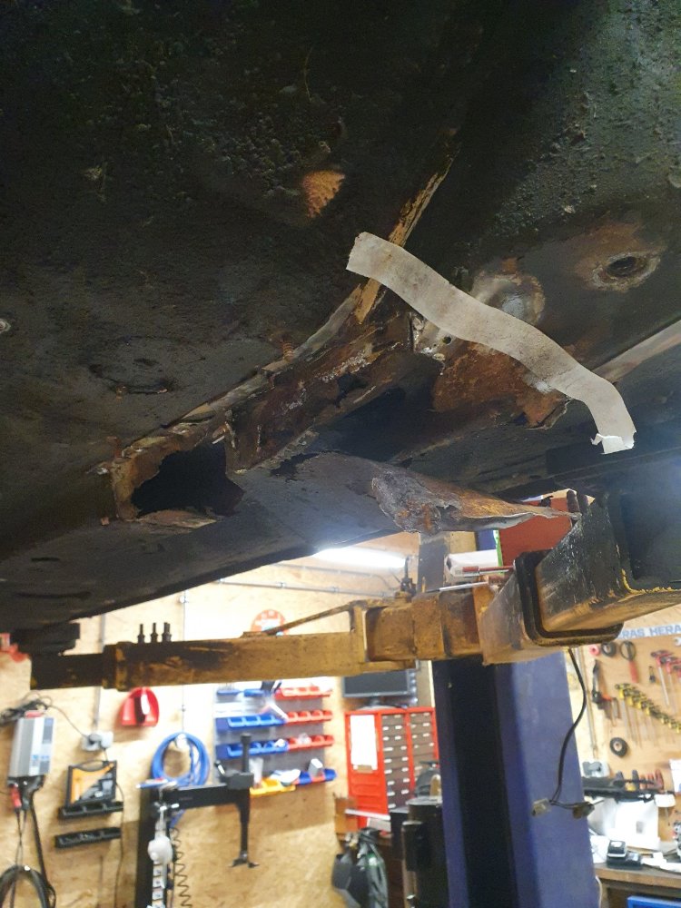

Je suis en train de restaurer le mk2. et lors du démontage je suis tombé sur le suivant, poêle maison de 9-82 !
Je suis aussi occupé à restaurer le parafan. dans le passé, malheureusement, les trous de drainage étaient scellés.
également nouvelle poutre montée sur le fond. un morceau de canette a été mis dessus dans le passé qui a recommencé à pourrir

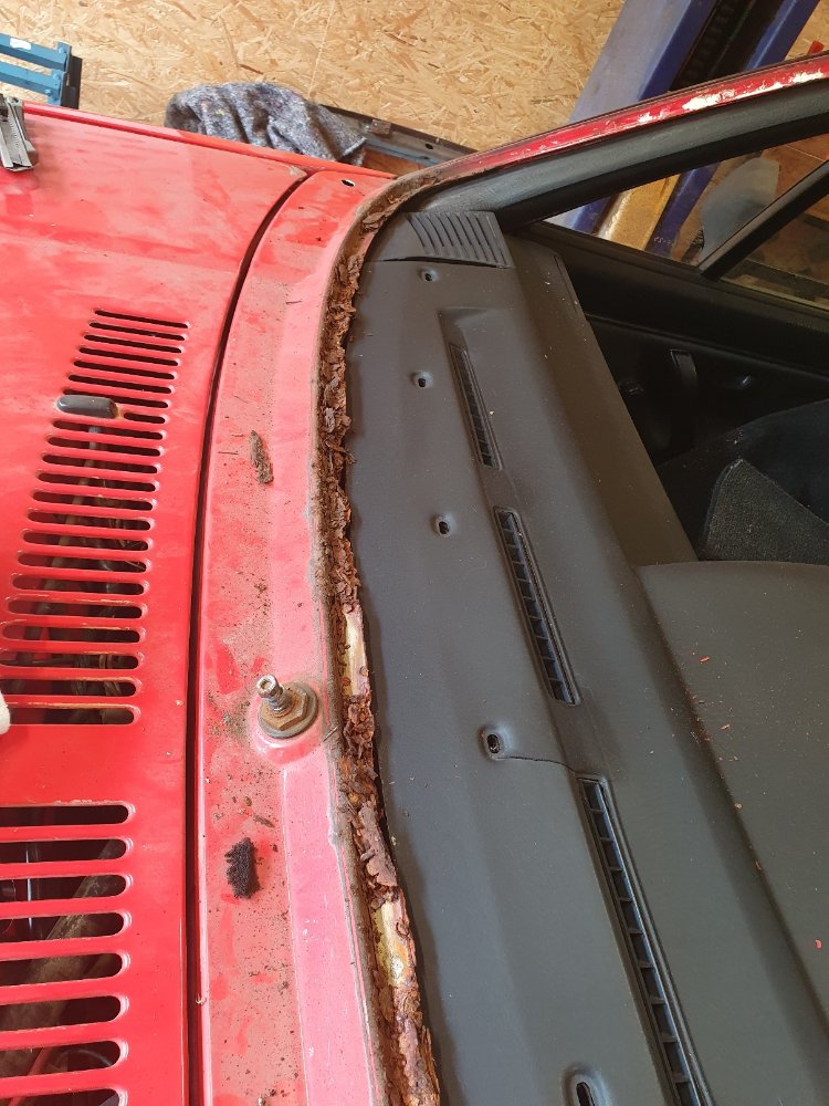

Hello, la baie de pare brise est sacrement corrodée, rien ne paraissait pourtant sur les photos précédentes!
Joli travail de carrosserie aux soubassements!.
Bon courage pour la suite :up: :up:

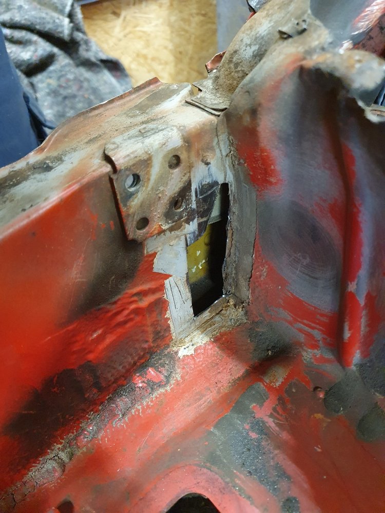

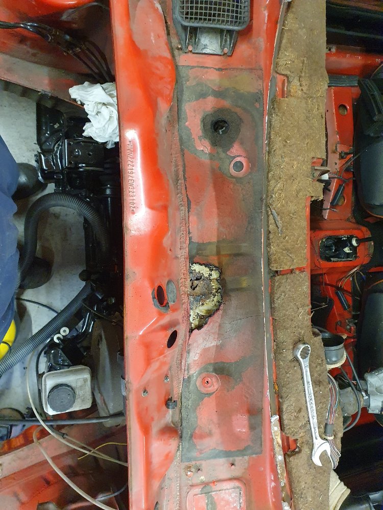

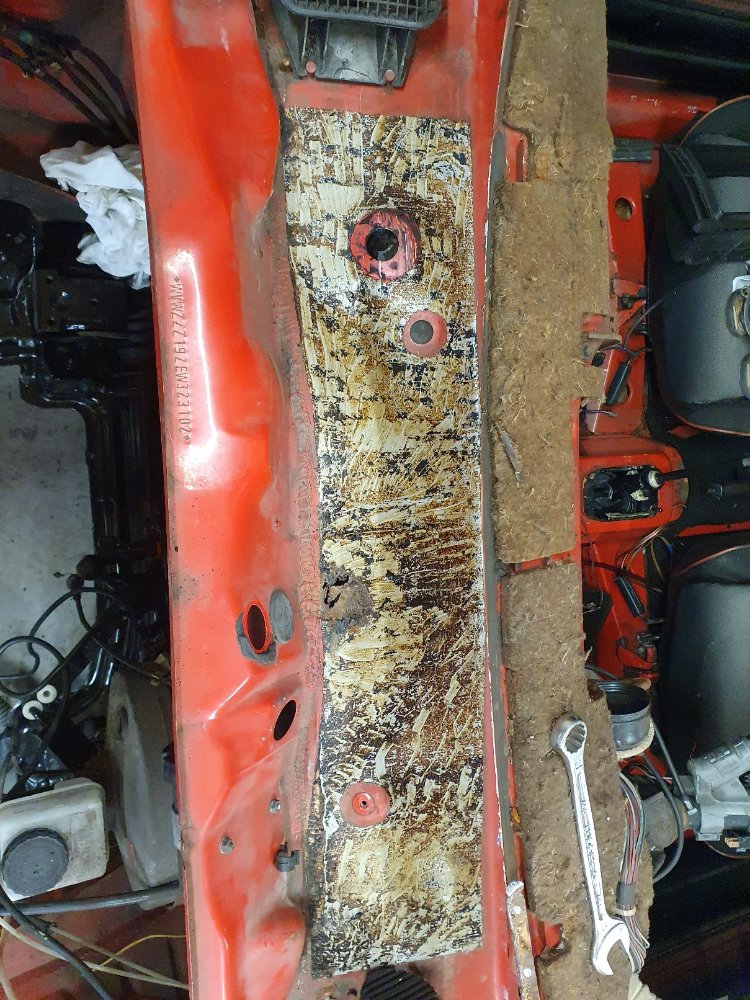

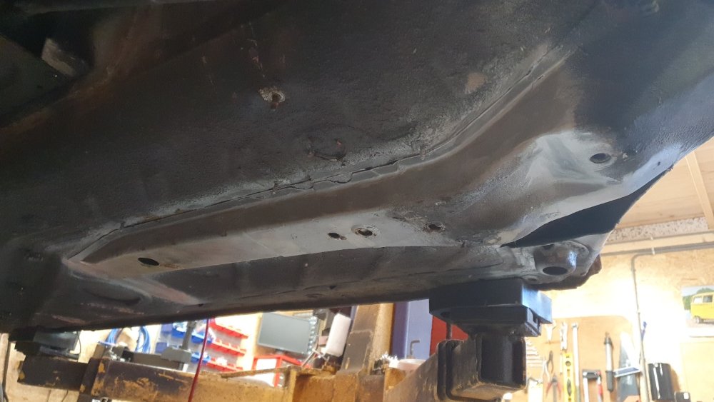

maintenant un peu plus loin, parafan enlevé. Maintenant, la cloison semble également pourrie. donc je dois aussi re-fabriquer ce bord.(rien pour souder le nouveau parafan)
dans le réservoir d'eau il y avait aussi une tache pourrie sous le bitume. encore le week-end prochain !
