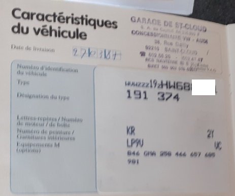

Ma Golf 2 GTI 16S : Du bon de commande à la livraison en mars 1987 :
Avant d'acheter la Golf, j'ai mené l'enquête pour en savoir un maximum sur l'auto qui allait devenir la mienne, :bizarre:
Etiquette du carnet d'entretien
VW Golf 2 GTI 16S . PHOTO46.jpg (24.14 Kio) Vu 10449 fois
J'ai commencé par demander une photo de la première page du carnet d'entretien (voir 1ère photo du post) et de la photo de l'étiquette dans le coffre.
Le vendeur du honnêteté sans faille m'envoie cela dans la foulée.:up:

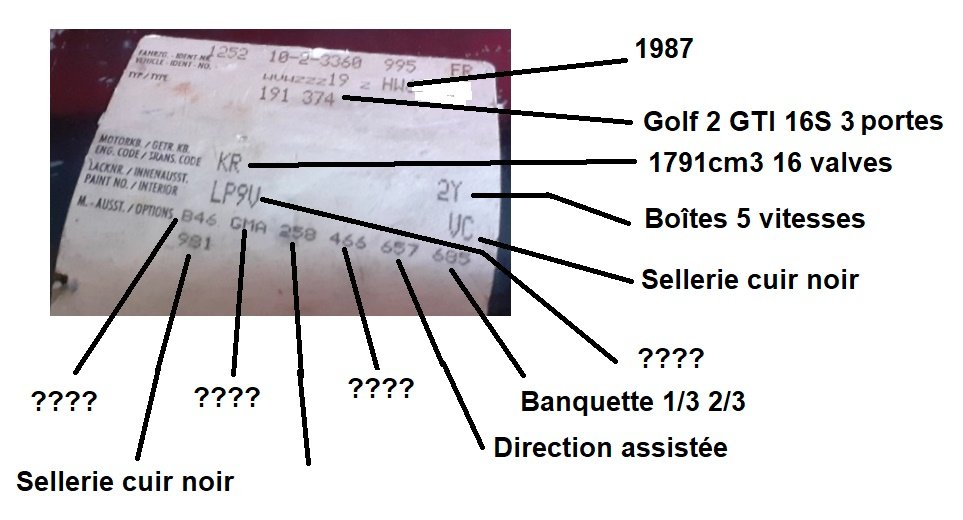

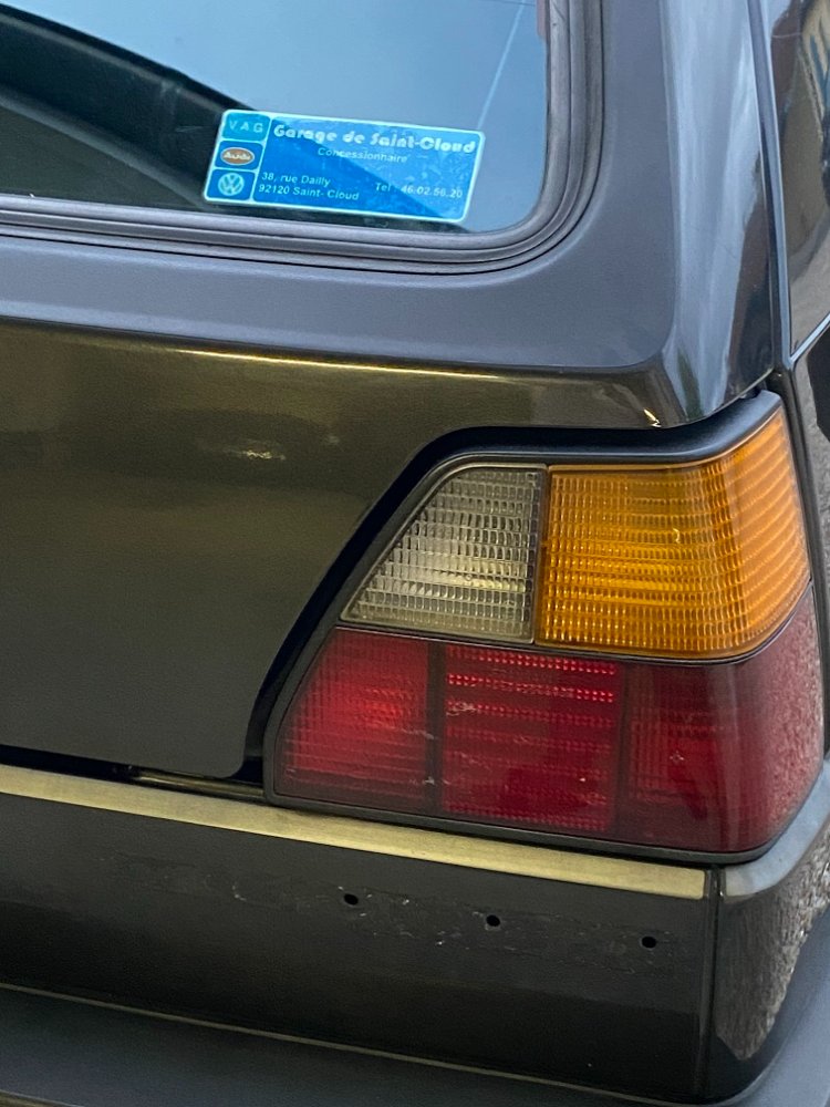

Etiquette dans le coffre
VW Golf 2 GTI 16S. Information étiquette du coffre.jpg (73.68 Kio) Vu 10449 fois
L'auto a été acquise à la concession Volkswagen de Saint Cloud.

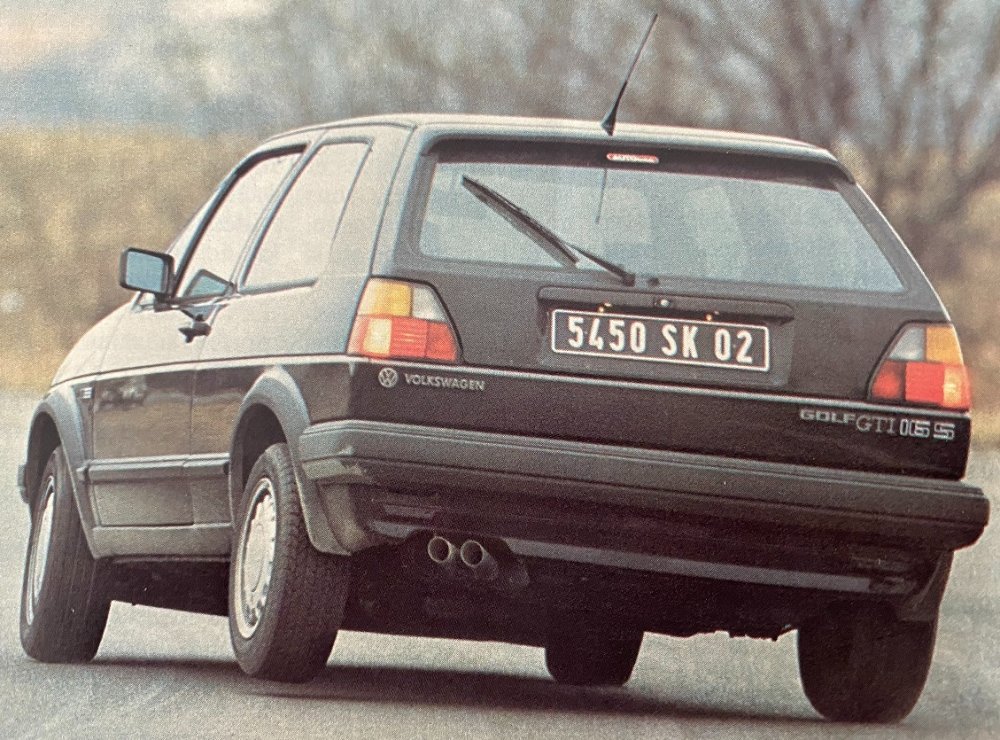

Pub des concessionnaires parisiens en février 1986
La première chose qui me choque, quand j'ai vu l'auto, ce sont les logos ... qui n'étaient pas les bon
Petit rappel Historique :
La VW Golf 2 GTI 16S a été présentée en juin 1985, puis commercialisée dans l'hexagone en octobre 1985.
VAG France s'est démarquée des autres pays européens en dénommant la Golf 2 GTI 16S Soupapes, "GTI 16S" et non "GTI 16V" ... avec des logos spécifiques à la France uniquement.

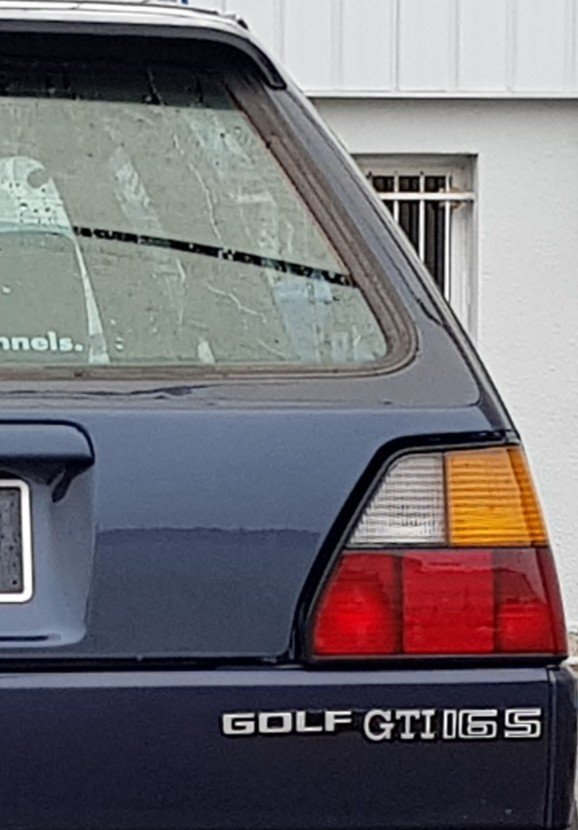

D'octobre 1985 à la 22ème semaine de 1987, les logos avait une écriture droite. Il suffit de se référencer à la toute première pub " Au delà du plaisir" pour comprendre. (voir 1ère photo du post). Après la 22ème semaine de 1987, toutes les Golf II qui seront produites, seront des versions "1988", c'est à dire des versions restylées (nouveaux logos, nouvelle calandre, vitre AV plus grande, ...etc...)
A noter qu'il y a une particularité pour le logo AR "Golf GTI 16S" sur les versions avant restylage => Le logo a existé en deux versions. Après renseignements auprès de VAG France S.A. il a été changé en semaine 8/87.
Je résume :
1 => Gros logo bien large et long d'octobre 1985 à la 8ème semaine de 1987, soit fin février 1987.
1er logo "Golf GTI 16S" large et long
2 => Petit logo, moins large et moins long avec une écriture plus petite.
2ème logo "Golf GTI 16S" moins large et moins long

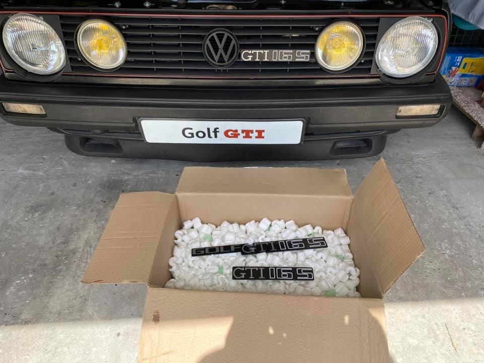

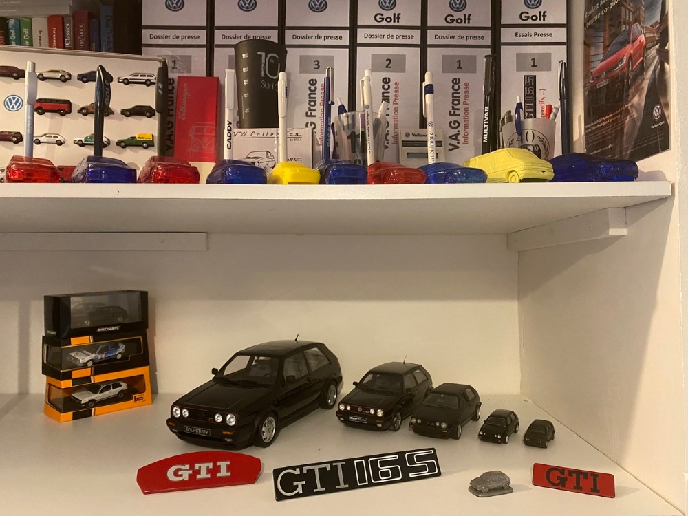

Remplacement du logo de calandre :
Le logo de calandre est une copie de la société GRYP ... j'ai d'abord essayé d'acheter le logo d'occasion, le hic, j'en ai trouvé deux : 200 euros et 170 euros pièce, sachant qu'ils n'étaient pas dans un été irréprochable. Je me suis donc orienté vers un logo reproduit. :bizarre:
Certes, il n'est pas donné, 60 euros, mais j'ai eu la chance de voir la fabrication des logos, c'est loin d'être volé. La société GRYP, société basée par loin de chez moi, m'a proposé de visiter leur installation en allant chercher les logos, commandés 10 jours plus tôt. GRYP rime avec qualité de prestation ... les deux responsables n'ont qu'une idée en tête, réalisé toutes les demandes et satisfaire les clients. :up: :bravo:
1 => Le logo sur la calandre lors de l'achat
2 => Suppression du logo "GTI 16S"
3 => Le nouveau logo GRYP est arrivé dans un énorme carton. Il est identique à celui de 1986/1987 avec des pattes de fixation derrière pour l'attacher sur la calandre. Afin de ne pas me le faire voler, le logo est collé à la loctite :herbe:
Nouveau logo posé et collé
VW Golf 2 GTI 16S . PHOTO48.jpg (90.49 Kio) Vu 10437 fois
Voici le lien de la société: https://www.gryp-3d.com/fr
A noter qu'il y a quelques jours, je ne connaissais pas du tout cette société. Je n'ai aucun lien ou affinité avec cette société, mais pour une fois que l'on a une petite entreprise locale créatrice d'emplois qui bosse bien mieux que les chinois ou autres pays européens, je me devais d'en parler. GRYP ... bravo, vous êtes sur la bonne voie pour réussir :up: :bravo:
Ci-joint, une petite Série de photos lors de la visite des installations de la société GRYP.

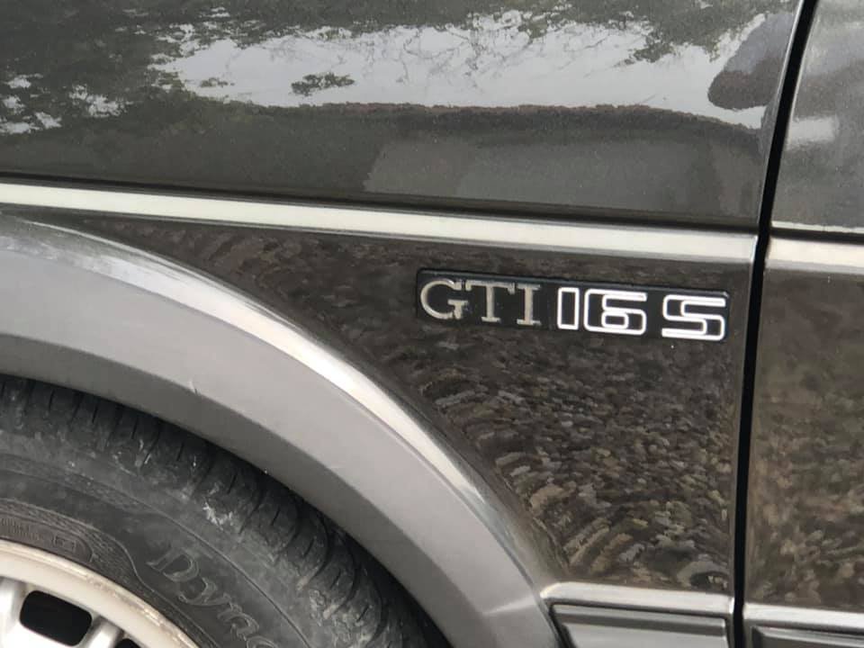

Remplacement du logo d'aile avant gauche
1 => Logo des versions restylées (Golf 2 GTI 16S après juillet 1987) collé sur l'aile. :ouarg:
VW Golf 2 GTI 16S . PHOTO49.jpg (125.52 Kio) Vu 10436 fois

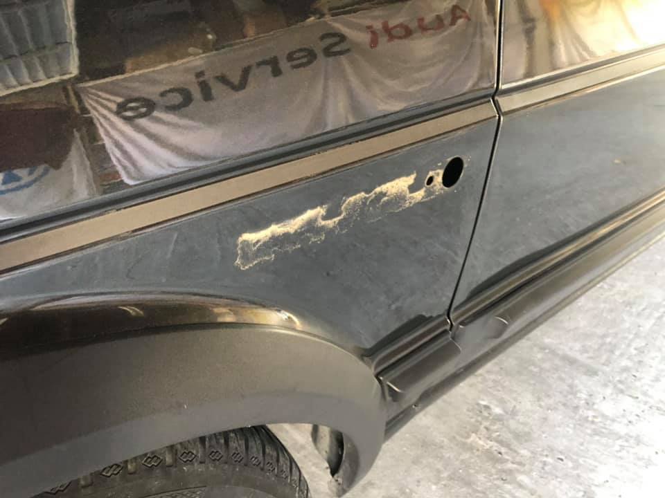

2 => Pas évident à enlever sans enlever la peinture ... doucement et avec patience, mission accompli, dessous ce n'est pas très propre. :mouais:
VW Golf 2 GTI 16S . PHOTO35.jpg (65.94 Kio) Vu 10436 fois

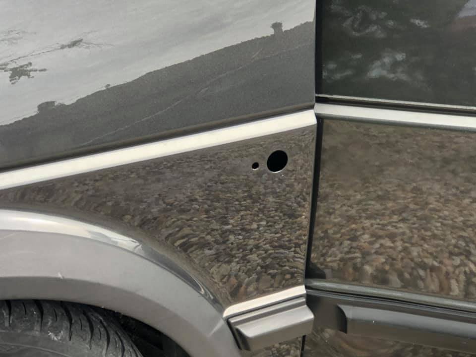

3 => Nettoyage, polishage, ... ça m'embête ce trou pour les clignotants latéraux ... c'est un nid à corrosion. :bizarre: :evil:

4 => Logo d'occasion acheté.
VW Golf 2 GTI 16S . PHOTO37.jpg (68.19 Kio) Vu 10436 fois
5 => Enfin le côté gauche est plus proche de son état en 1987.
Reste plus que les logos à l'arrière à remplacer.

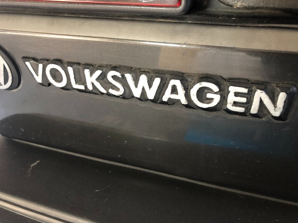

Quelle fut ma surprise lors de l'achat lors que j'ai vu les logos AR, repeints !!! :evil: :twisted: Quelle horreur !!! :yeurk:
Déjà le logo "Golf GTI 16S" n'est pas bien repeint, mais en plus il a été repeint et comble de l'histoire, cela a été baclé.
A gauche, le logo "Volkswagen" a aussi été repeint.... pardon, a été gribouillé !!! :bordeldemerde: :yeurk:

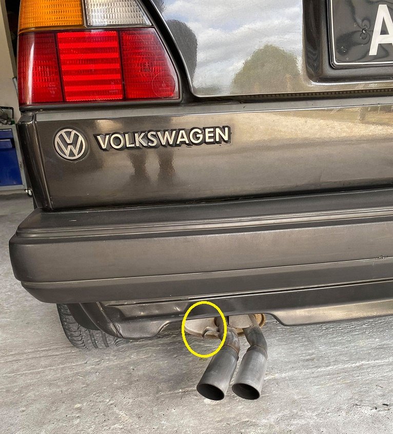

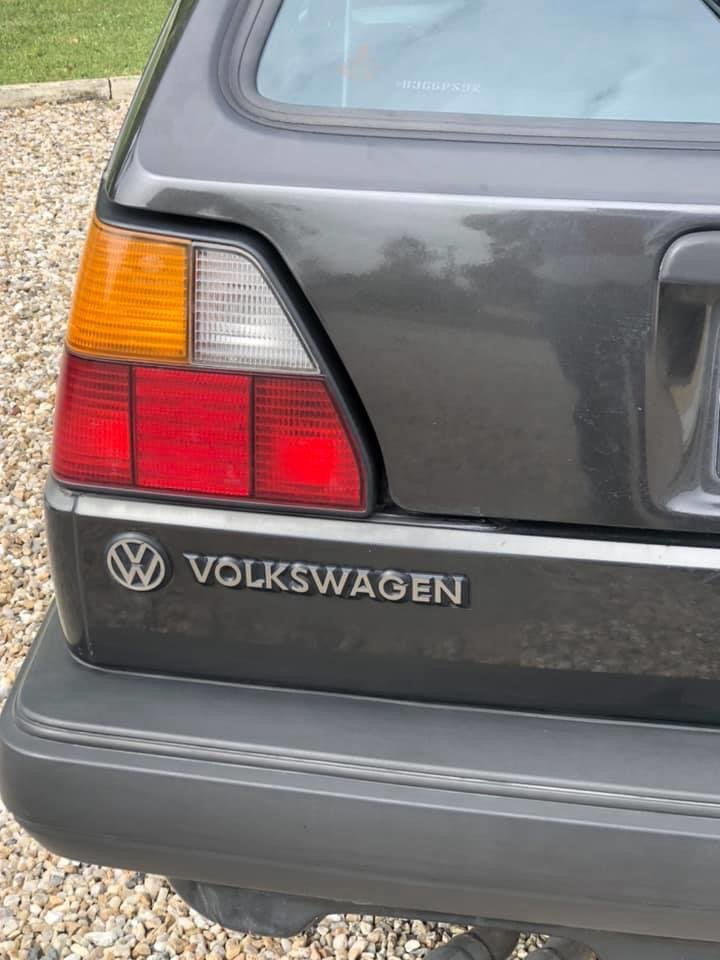

Commençons par le logo "Volkswagen à l'arrière :
1 => Logo "Volkswagen" en place lors de l'achat :triste:
Logo en place lors de l'achat
2 => Logo "Volkswagen déposé :vivemoi:
Comparaison du vieux logo avec le nouveau
3 => Comparaison du logo trouvé en casse et du logo auparavant collé sur l'auto :moui:
Logo enlevé
Logo enlevé
4 => Nettoyage, polishage, et découvert d'une trace d'un malencontreux tournevis !!!
Quelqu'un a sans doute voulu voler le logo. :comegetsome:
Carrosserie nettoyée et rayée
VW Golf 2 GTI 16S . PHOTO38.jpg (227.93 Kio) Vu 10428 fois
5 => Nouveau logo mise en place
... c'est quand même plus joli et cela m'a coûté 0 euro !!! :up: :vivemoi:
Nouveau logo en place

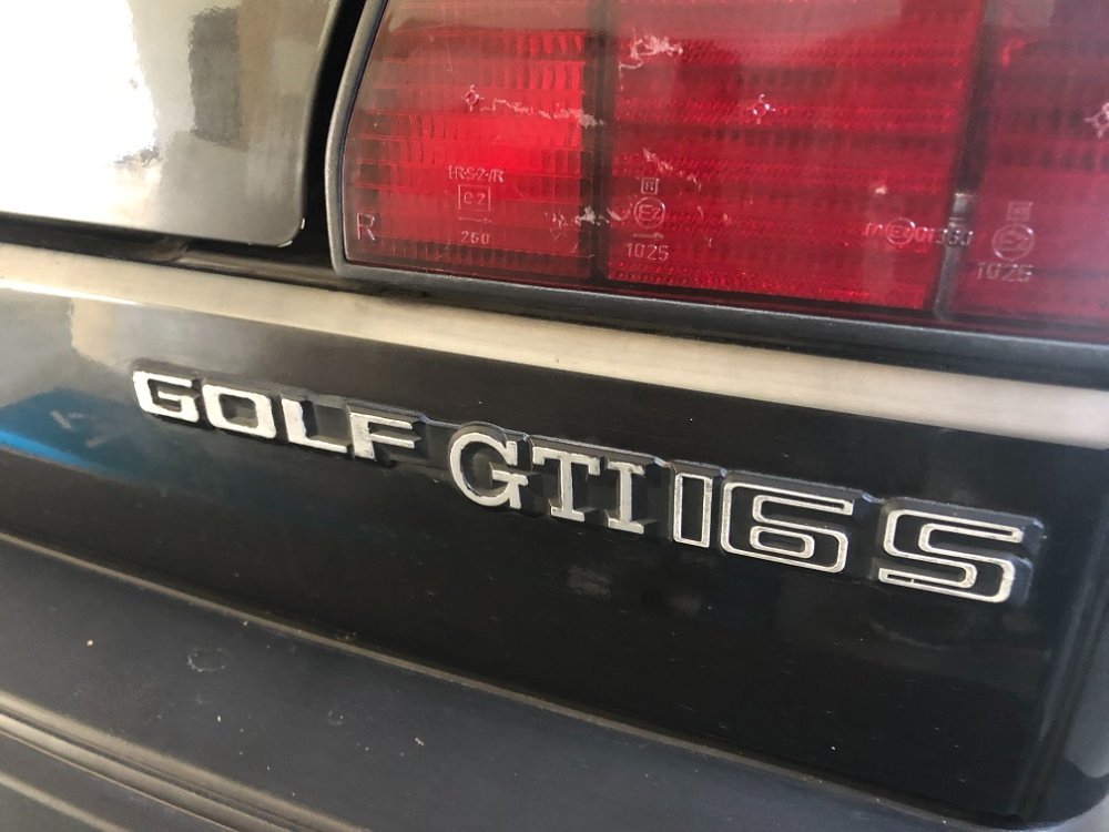

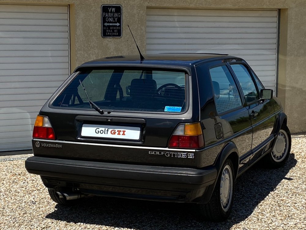

Passons au logo "Golf GTI 16S".
6 => Logo "Golf GTI 16S" en place lors de l'achat
:triste:

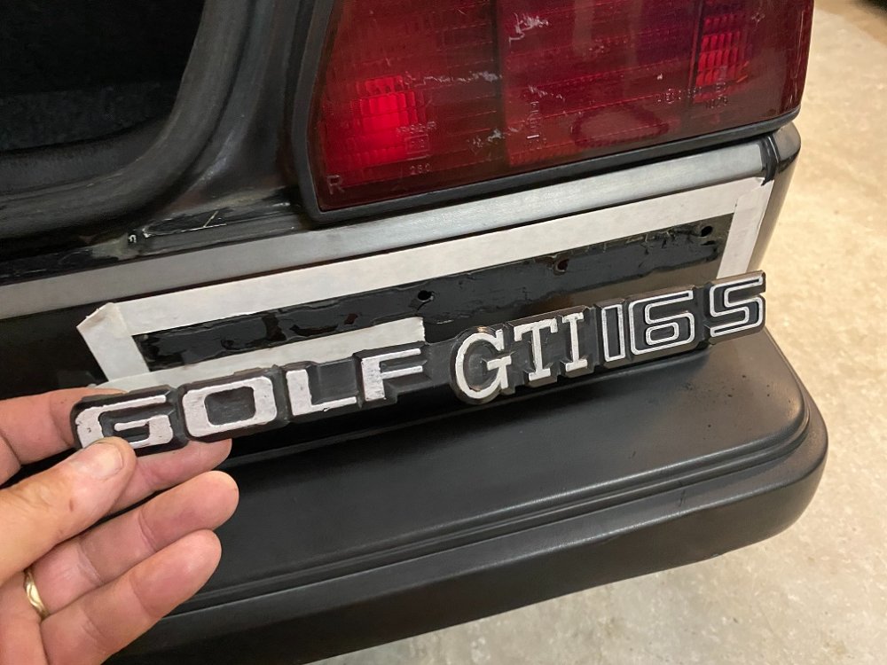

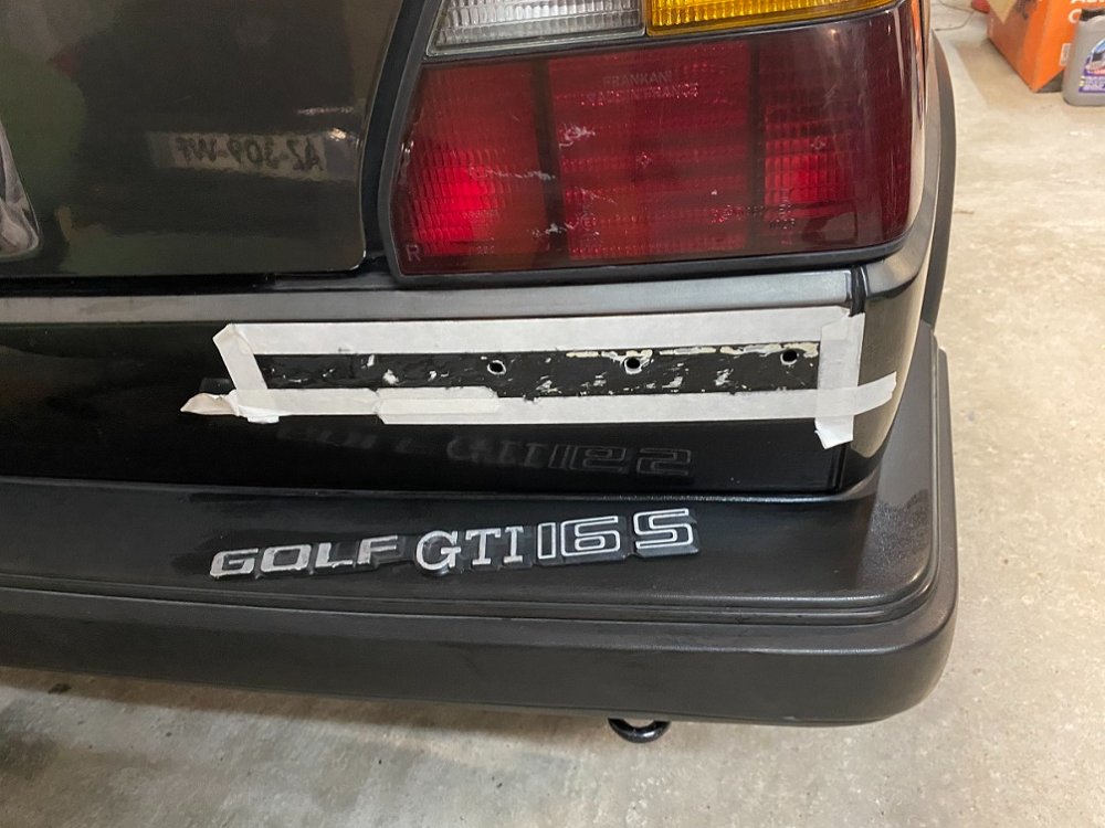

7 => Dépose du logo
... l'ancien a été collé à la colle forte, obligé de le décoller à la manière forte. Il faut donc protéger la carrosserie d'un éventuel mauvais geste.
Protection avant la dépose
8 => Lors de la dépose du logo, la peinture est restée sur le logo
:Oh: :evil: :twisted:
La peinture est partie avec le logo
9 => On voit l'état du vieux ... :triste: :pasglop: :yeurk: logo
Etat de l'ancien logo
10 => Retouche de peinture obligatoire,
...même si ce sera caché par le nouveau logo. C'est quand même bien mieux :vivemoi:
Remise en peinture terminée

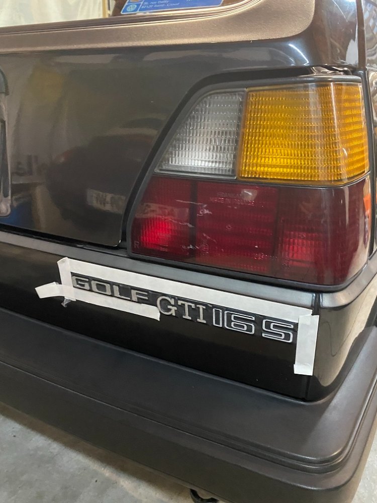

11 => Nouveau logo enfin posé conforme à l'origine, lors de sa pose en février 1987.:up: :woohoo: :tropfort:
Logo enfin posé
Logo enfin posé
VW Golf 2 GTI 16S . PHOTO50.jpg (174.61 Kio) Vu 10428 fois

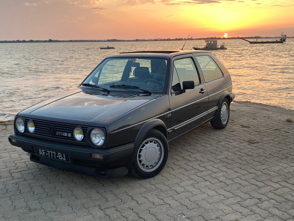

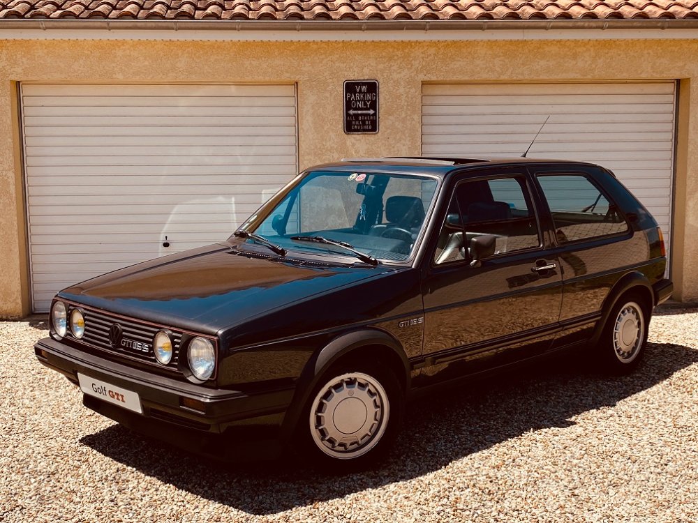

Logo : La 16S est enfin confirme à sa commercialisation en mars 1987 !!! :woohoo:
3/4 avant Gauche =>
Logo AV des Golf 2 GTI 16S fabriquées avant mars 1987
3/4 arrière droit =>
Logo AR des Golf 2 GTI 16S fabriquées avant mars 1987

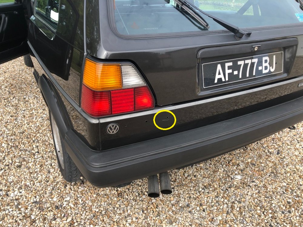

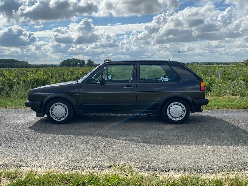

Merci du compliment concernant la Golf, mais bon de près, les photos sont réalisés avec mon oeil qui craque pour cette Golf 16S que j'ai tant rêvée. Je te rappelle qu'elle a 35 ans ... elle a quelques traces qui méritent un long passage pour une complète chez un excellent carrossier, pour quelle devienne réellement superbe ! :peur:
VW Golf 2 GTI 16S . PHOTO52.jpg (174.47 Kio) Vu 10386 fois
Pour beaucoup, cela peut rester comme cela, mais j'ai envie que cette Golf ressemble à une Golf qui date de 1987, et non de 2020 !!! :honte:

La Golf 2 GTI 16S dans différentes tailles
1/12, 1/18, 1/24, 1/43, 1/72

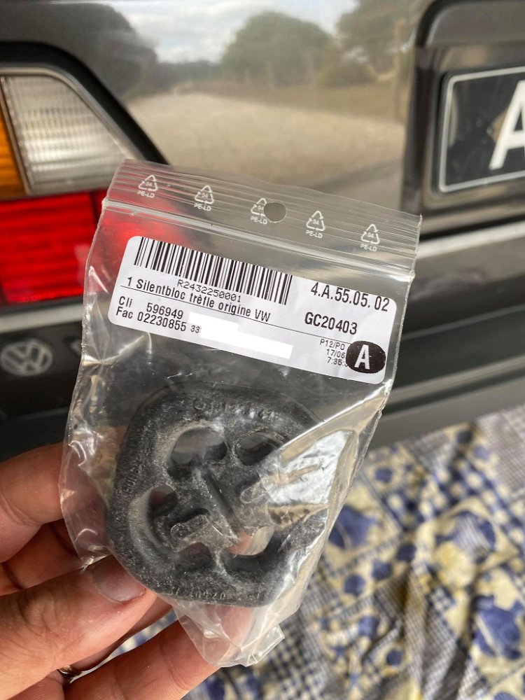

David33 => VW Golf 2 GTI 16S de mars 1987 => Silent-blocs HS de l'échappement
La liste des travaux prévoyait un contrôle de l'échappement. Ce dernier étant fait, j'avais détecté l'état d'usure des silent-blocs du dernier silencieux.
VW Golf 2 GTI 16S . PHOTO53.jpg (168.92 Kio) Vu 10326 fois
Heureusement que je les ai commandés, les deux ont lâché en quelques minutes aujourd'hui.
VW Golf 2 GTI 16S . PHOTO54.jpg (130.08 Kio) Vu 10326 fois

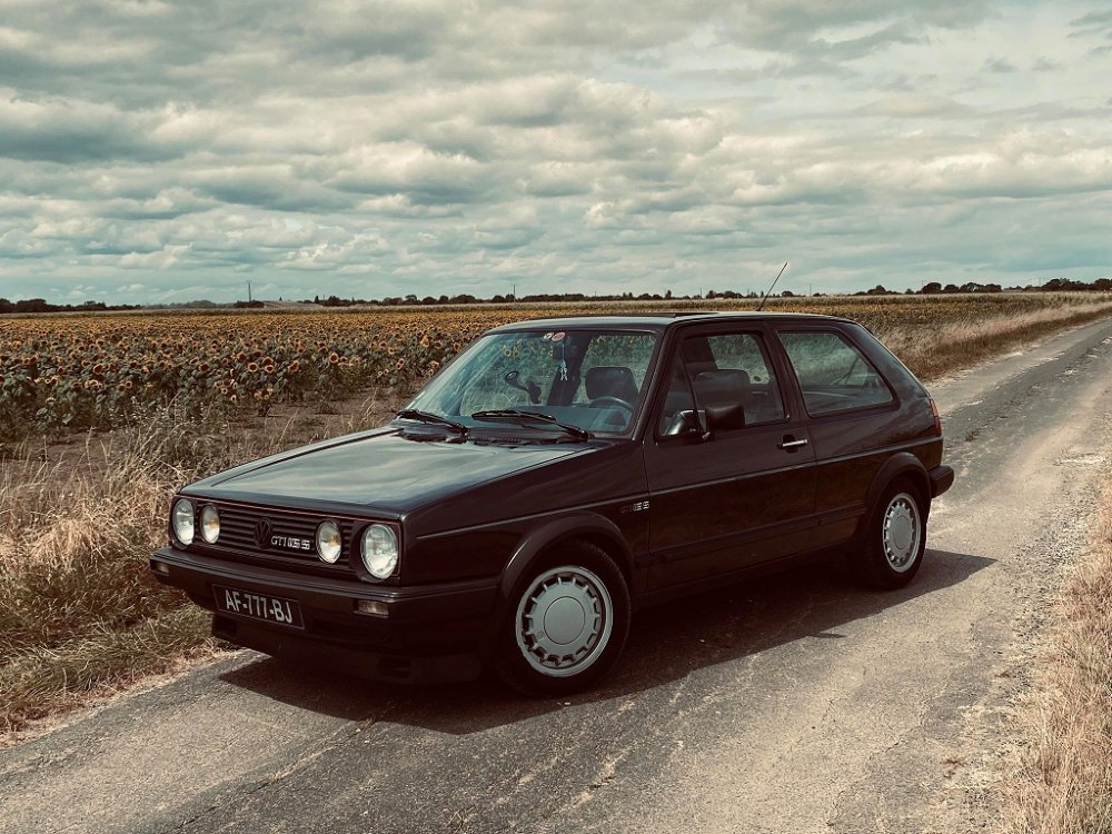

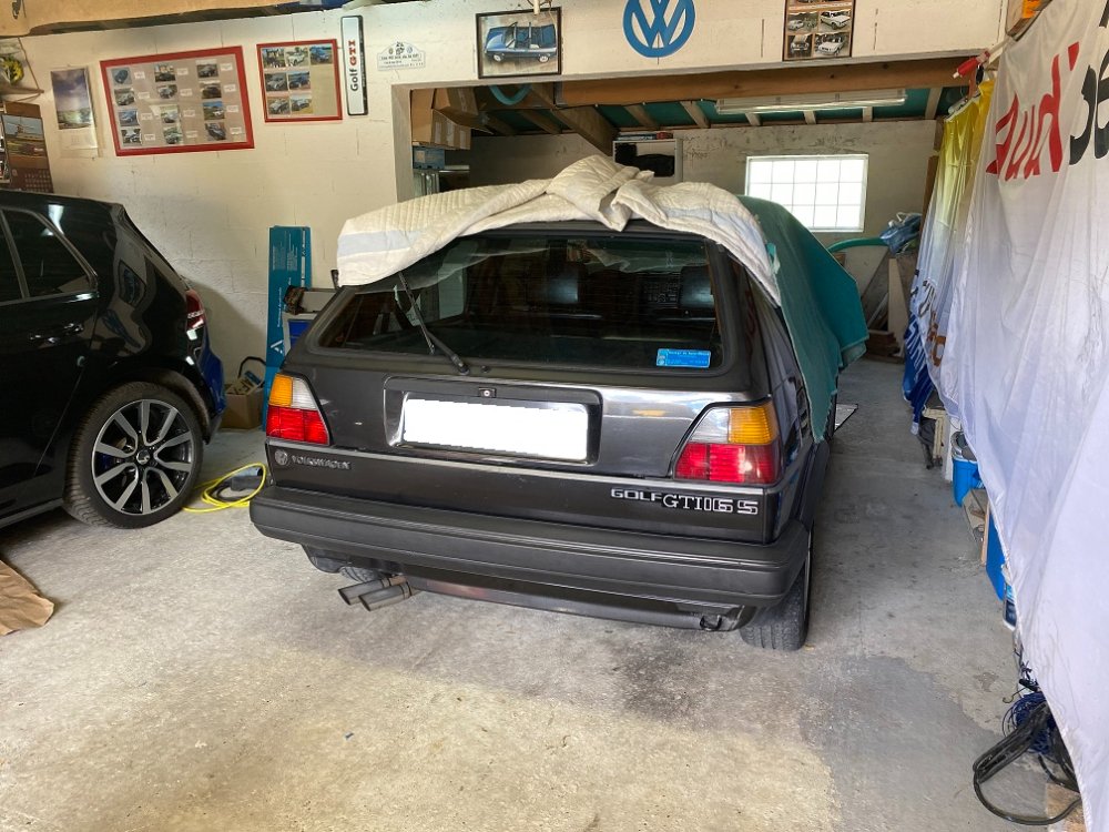

Vite fait bien fait, c'est changé .... du coup, p'tite balade avec la 16S de quelques kilomètres autour de chez loin des voitures modernes, pour faire une photo susceptible d'être faite en 1987. :D
