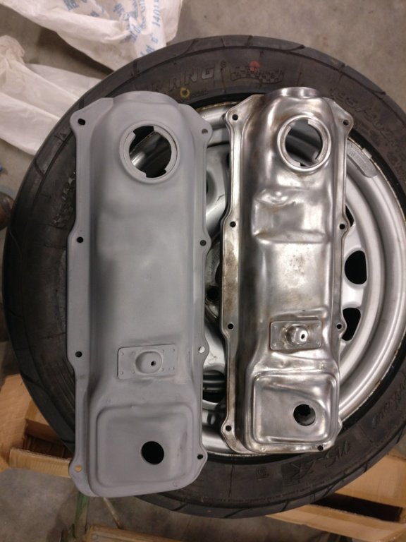

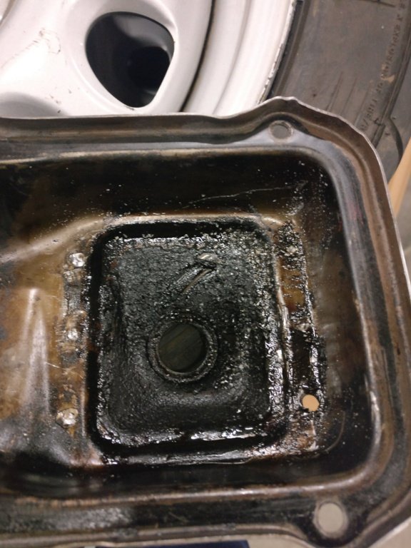

J'avais sablé un cache soupape sans avoir protégé les grilles à l'arrière :vivemoi:
Bien crasseuse, j'ai décidé de la retirée et de poser un récupérateur d'huile.
Un vrai saloperie ! La tôle est extrêmement fine ! Et je suis passé à travers...
Mais j'en avais encore un en stock.
Différence entre sablage et ponçage (brille).
Mon père a tenté un point de soudure, mais le cache était pourri, boucher un trou en créait d'autres... :moche:

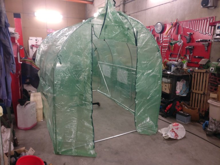

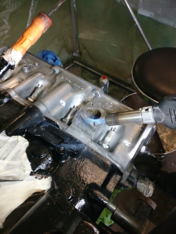

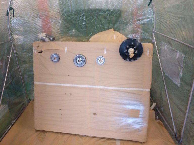

Pour pouvoir nettoyer le bloc et peindre, acquisition d'une serre à tomates "pro" :bizarre:
Avec un petit chauffage électrique, en 15min, il fait 25° alors qu'il en fait 5 dans l'hangard.

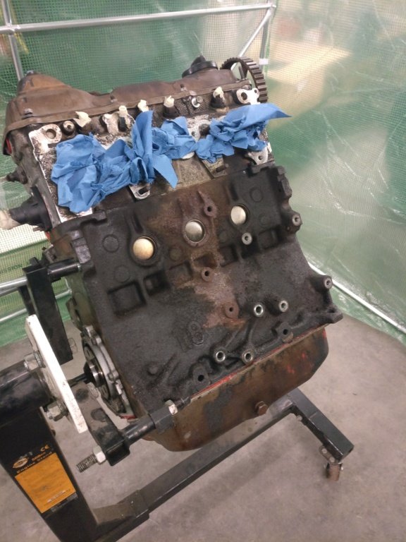

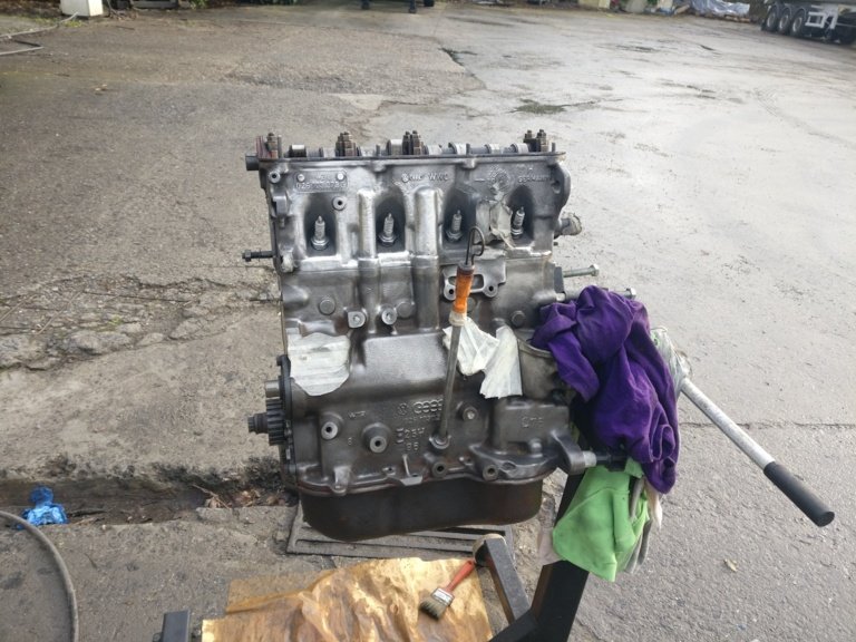

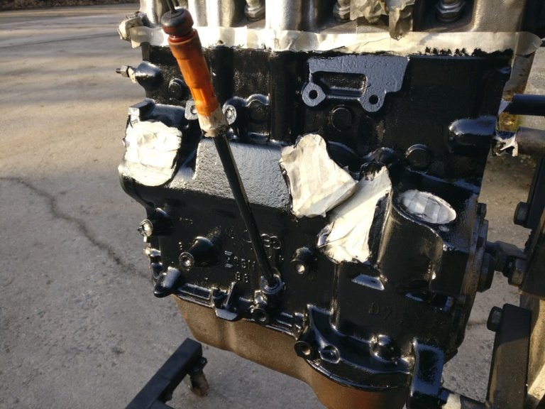

Nettoyage du bloc:
avant:
après:
et la c'est stand-by, je pensais avoir encore assez de peinture pour le bloc, après avoir mis 4 couches de au pistolet de Restom sur le cache soupapes (pas encore de photo).

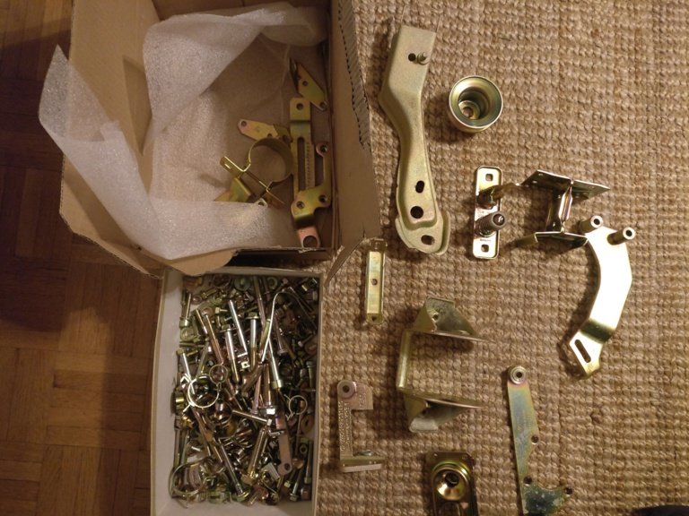

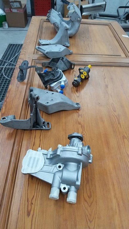

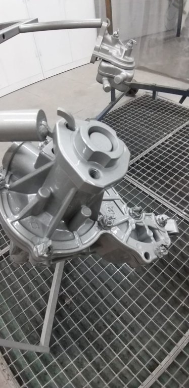

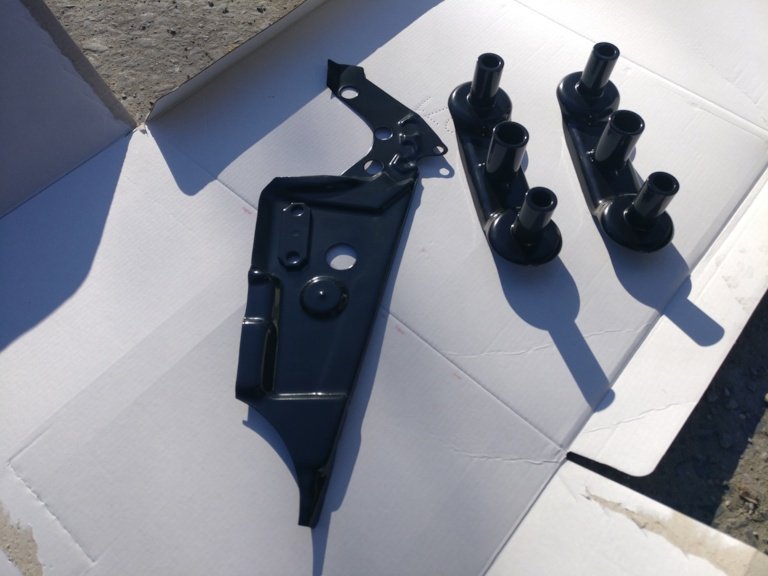

Récupération des pièces et de la visserie bichromatée:
Fait chez Décométal à Bruxelles, c'est magnifique 8)

Ça avance! Tip top la cabine de peinture! Content du pistolet restom?
Re: Golf GTi 8V K-Jetronic
Excellente la serre à tomate !
Pour faire écho à mon sujet sur le bichromatage, peux tu nous donner le tarif pour ton traitement ? 😉

Attention de pas faire fondre la neige sur le toit du hangar, sinon tu auras de la visite :herbe:

Pas bête du tout, le coup de la serre pour travailler au chaud et faire sécher vite.

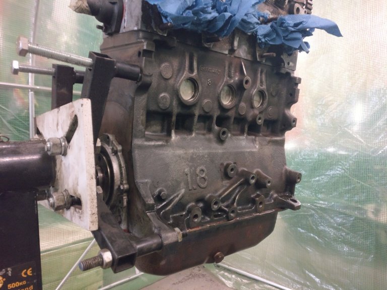

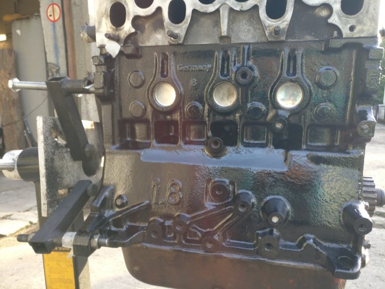

Un peu de news quand même, alors voici le bloc:
Avant (j'ai remis un bon coup de ponçage car il n'était pas assez clean à mon gout)
Après

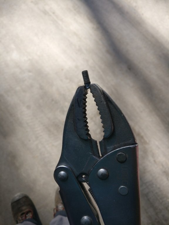

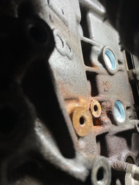

Mon père m'a aidé à retirer ce vilain filet cassé, on aurait du le faire avant de peindre le bloc... Mais, ça s'est bien passé. :D
La culasse a eu droit à un coup de propre aussi.
Beaucoup trop long, pas d'origine :nontsstss:

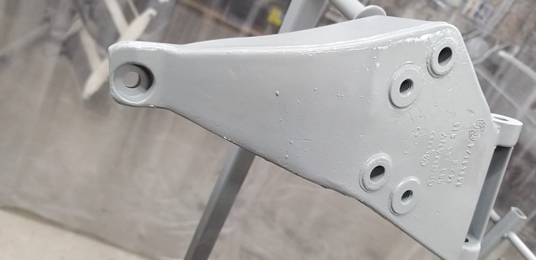

Ponçage des éléments à peindre:
Tout en place
Résultat : mauvais dégraissage, je peux tout recommencer ! :destrier: :tefou: :tefou:
Dégouté, bon, c'est en cours.

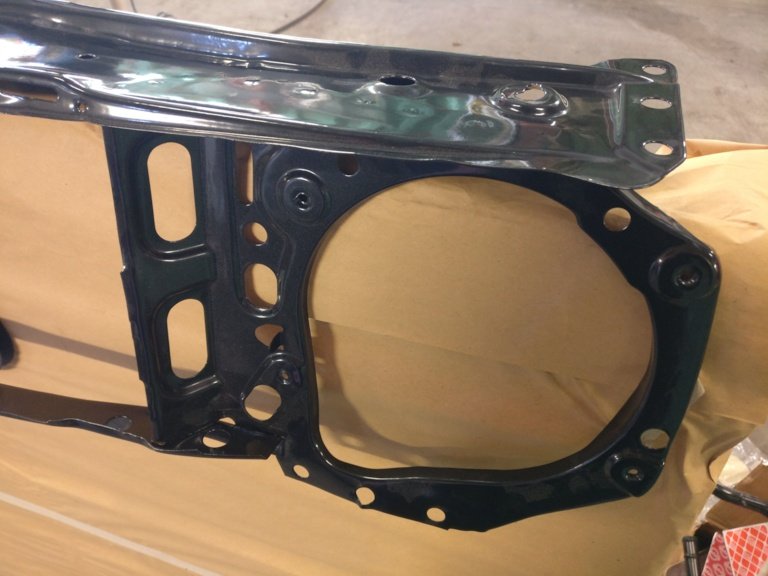

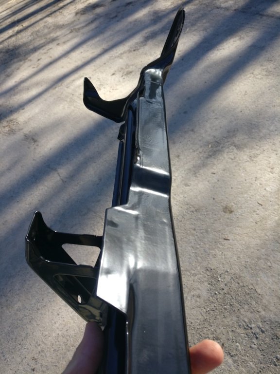

Sinon, j'ai déposé quelques pièces chez le carrossier et la c'est beau (les pièces brilles car fraichements peintes mais le vernis est mat) photo au montage :hinhin:
J'ai récupérer les dernières pièces du bichromatage (que j'avais oublié :roll: )
Et les pièces de la face avant de retour du thermolaquage, le carter y a eu droit aussi, c'est de toute beauté.
