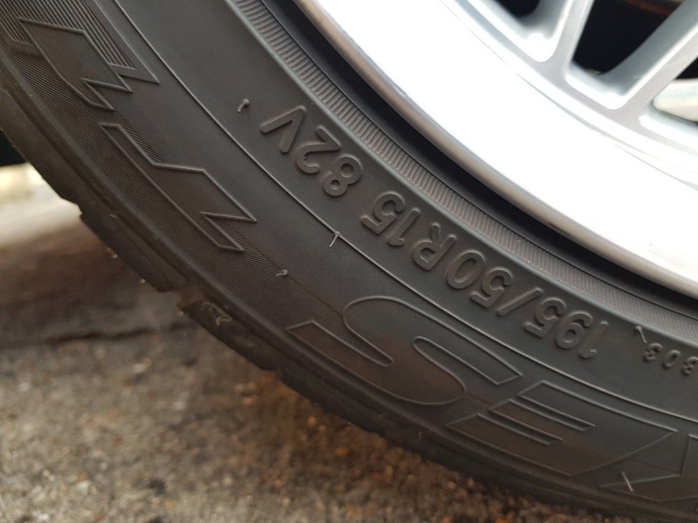

J'ai 4 jantes Ronal LS avec pneus neufs. J'ai cru comprendre que c'était un accessoire d'époque pour les GTI confirmez vous ? Que pensez vous de ces jantes sur les GTI ? Je l'aime bien sur les Montréal mais elles sont assez abîmées. Merci.

Ça rend très bien ! Ce sont des copies des BBS RM qui sont contemporaines à là golf 2 gros PC.
Ça va bien rendre sur la tienne. Par contre attention en -3 et 15p tu risque de frotter…

Apparemment en termes de diamètre hors tout c'est la même chose, la hauteur de flanc a été adaptée pour que ce soit le même diamètre. Je regarderai en rentrant après les congés...

La largeur est différente tu as 1cm de plus normalement 185 en 14p et 195 en 15p
Sur ma golf 1 cab’ je frotte à l’arrière en 15p et pas en 14…
Certains ici frottent en 15p sans rabaissement…

Ah bah oui j'avais zappé la largeur... Je ferai un essai et des photos qui vont avec au retour.

De mémoire c'est 7,5 ET 20 les LS non ?
Une largeur est toujours liée à un ET.

C'est une bonne question et je n'ai aucune idée de la réponse. Je verrai ça en rentrant.
Edit : je viens de regarder et c'est du ET 25

J'aime bien les LS, en -3 c'est nickel.
Faut voir la taille des pneus, 195 45 sera pil poil.

avec des Ronal en 15 avec un ET 25, ça frotte un peu sur mon EV pourtant en hauteur de caisse d'origine....

Pour avoir roulé un peu bas il y a longtemps... 7"ET24 est la maximum qui passe dans les ailes d'origine 8V et 16V.

Pour partir elle restera donc en Montréal... Le truc c'est qu'elles ont morflé dans tous les cas il va falloir que j'envisage soit une restauration des jantes soit un achat de plus en état. Je pensais que les LS que le précédent propriétaire montait sauf au passage du CT étaient adaptées. Bin je ferai juste un essai donc...
