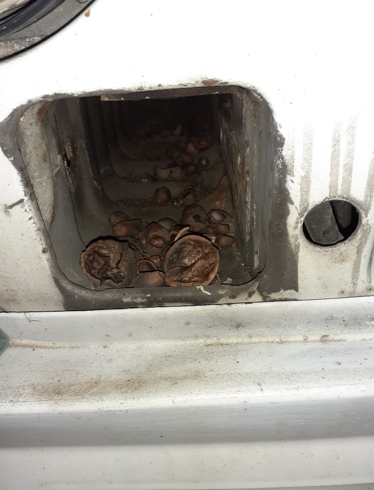

Re: re-presentation
il y a eu des habitants
- 20210901_174906red.jpg (147.41 Kio) Vu 3456 fois

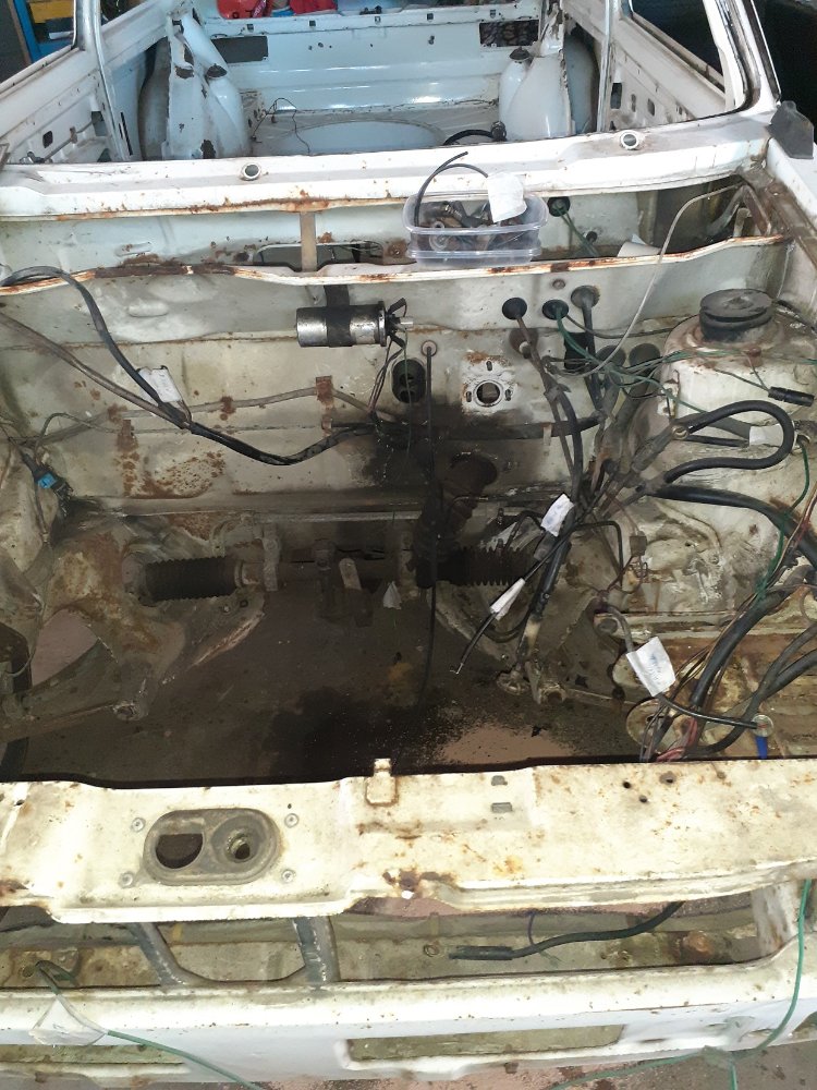

Re: re-presentation

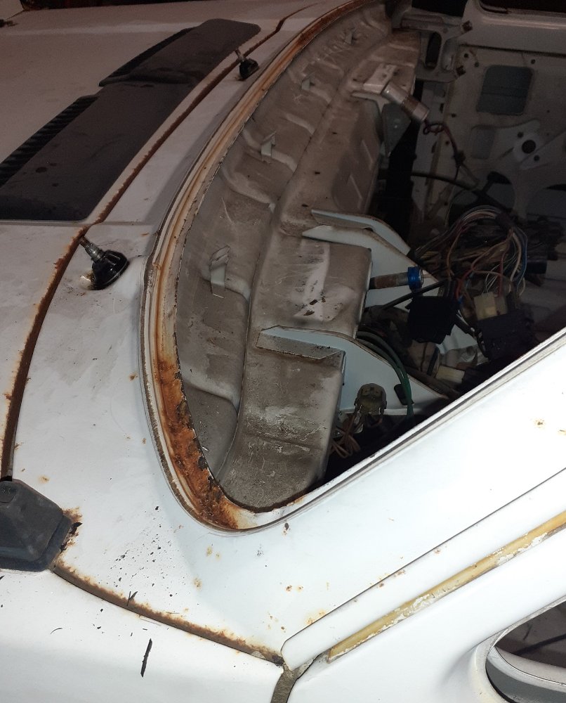

J ai fini de démonté l intérieur il reste juste le faisceau électrique et la colonne de direction.
J ai enlevé le pare brise (il était déjà cassé donc pas de remords pour les fissures que j ai ajoutés).
Bonne surprise, c est rouillé.
Apres avoir gratté c'est franchement pas méchant. Cà fera moins chère en carrossier.

Re: re-presentation
Un bon point pour la baie de pare-brise saine, je ne sais pas comment ça travaille sur G1 mais sur G2, entre la rouille qui apparaît avec l'âge, la difficulté de réparation (la rouille qui se loge entre les tôles) c'est souvent un point sensible.
Je me demande d'ailleurs s'il est encore facile de nos jours de trouver une G1 au fond d'une grange, ou si elles en ont toutes été sorties
Au fait, quel modèle les pneus de ta rouge ?

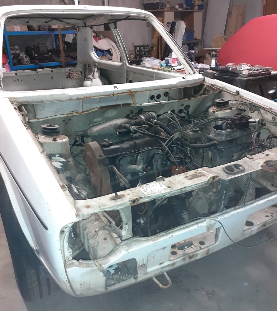

Re: re-presentation
Hier c était vendredi. Le vendredi soir c est bricolage sur la GTI.
Poêle a bois allumé, c'est mieux la mécanique au chaud.
J ai démonté le spoiler avant, la calandre, les feux, le radiateur d eau et celui d'huile.
J ai commencé a démonté l injection, mais comme il y avait de la lumière dans le garage les papillons de nuits sont arrivés.
Donc il faut racheté des bières et j ai pas trop avancé.

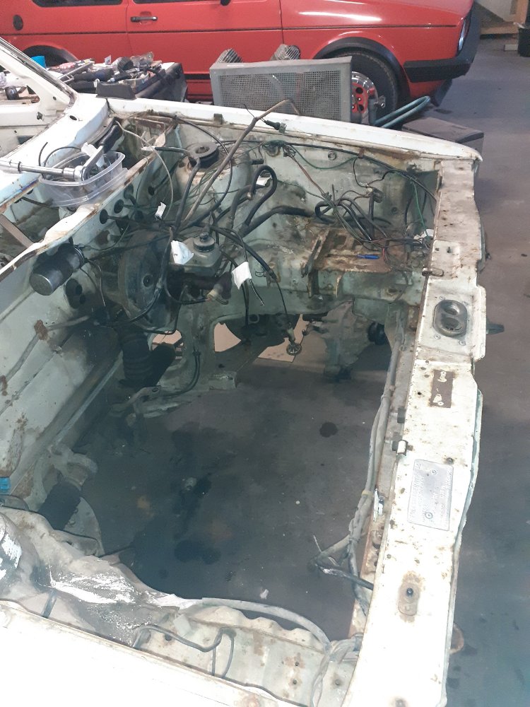

Re: re-presentation
Apres de nombreuse galère (quasiment touts les les écrous et vis grippés) j ai enfin enlevé le moteur
- 20220206_153937red.jpg (165.79 Kio) Vu 3225 fois
Re: re-presentation
Elle va moins bien marcher
En tout cas bravo pour le boulot

Re: re-presentation
C est drôle, quand j ai posé le moteur au sol je me suis dit la même chose
D un autre coté ça fait 30 ans cette année quelle n a pas marché.
Et il y encore beaucoup de boulot avant quelle remarche

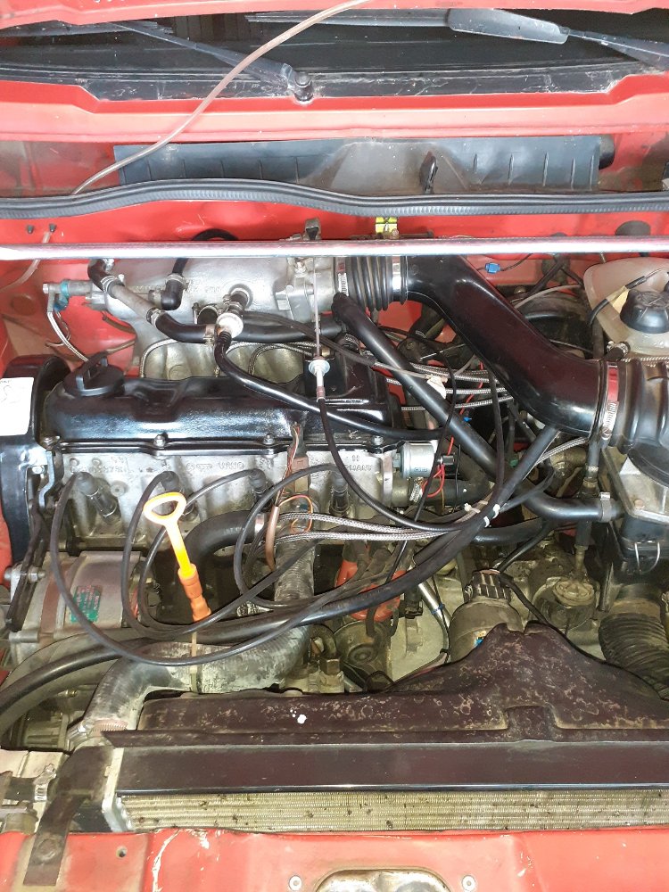

Ce soir c'est vendredi.
J ai enfin trouvé d ou viens mon problème de démarrage a froid.
depuis la réfection du moteur j avais un soucis de ralenti.
Au début, c était 2500 tours donc je change le tiroir d air, pareil.
donc direction le frigo à bière (dans le garage, évitons les histoires avec madame), tiroir ouvert, je le branche à la batterie fermé donc non coupable.
alors c est le régulateur de pression?
je le change et néni toujours pareil, je commande un kit de réparation, rien (pu...n fais chier).
Tant pis je passe au système D pour le contrôle technique.
je démonte un vieux régulateur de pression et le bloque en position fermé, je descends a 2000 tours.
un peu mieux mais c est pas le top.
J ai donc réglé le plateau pour avoir un bon mélange et descendu le ralentit a fond et 1200 tours.
j ai avancé l allumage a 12 degrés pour tombé a 950 tours a chaud, mais bien chiant a froid (démarrage en plusieurs fois, trous a l accélération).
Verdict ct ok.
Je me suis repenché sur le problème et j ai enfin trouvé.
Une maudite prise d air à la pipe d admission.
donc ce soir je remet tout dans le bonne ordre.
