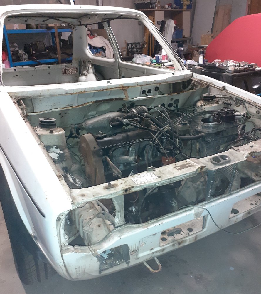

J ai démonté le spoiler avant, la calandre, les feux, le radiateur d eau et celui d'huile.
J ai commencé a démonté l injection, mais comme il y avait de la lumière dans le garage les papillons de nuits sont arrivés.
Donc il faut racheté des bières et j ai pas trop avancé.

Apres de nombreuse galère (quasiment touts les les écrous et vis grippés) j ai enfin enlevé le moteur

C est drôle, quand j ai posé le moteur au sol je me suis dit la même chose :D .
D un autre coté ça fait 30 ans cette année quelle n a pas marché.
Et il y encore beaucoup de boulot avant quelle remarche
