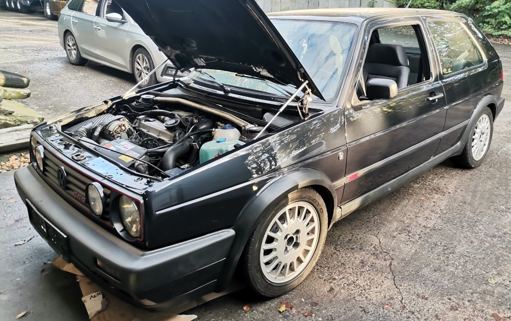

La sortir et la voir au soleil ca fait plaisir, ce LA9V est superbe :D

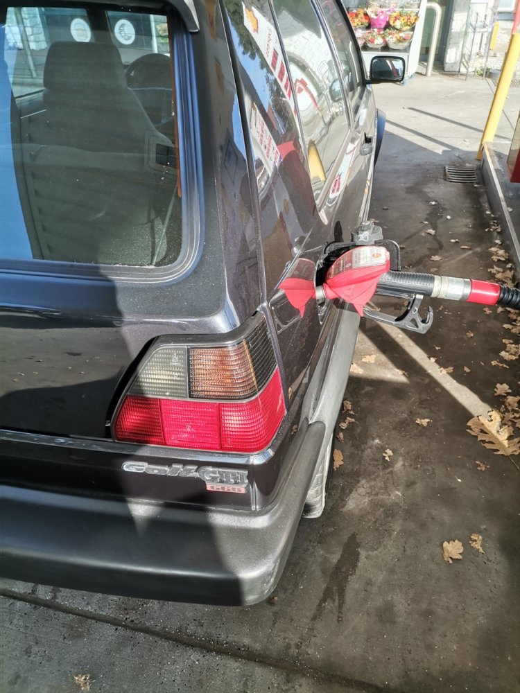

J'ai fait mes 200 premier kilomètres, d'abord faire le plein avec du l'essence bien fraiche:

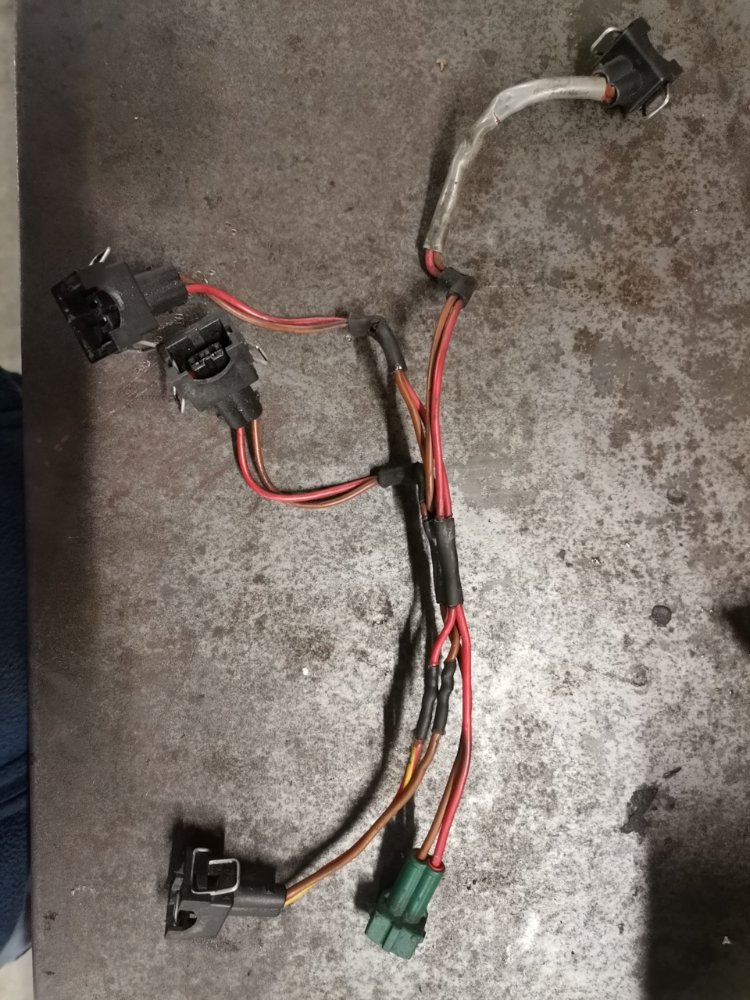

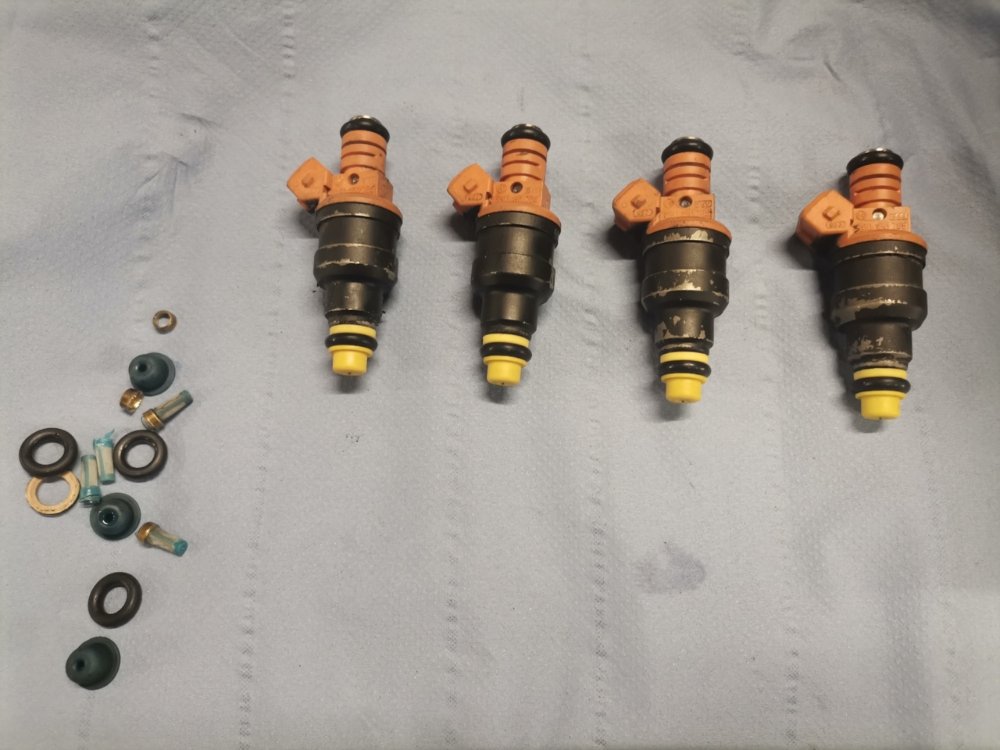

Donc, c'est soit la pompe principale, soit les injecteurs...
Décision prise de change la pompe principale (que j'attends avec impatience...) car c'est le Pierburg d'origine et de checker les injecteurs :
Le faisceau...

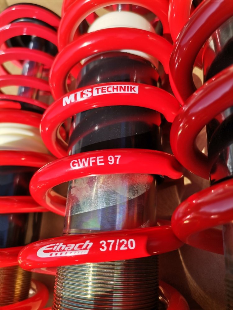

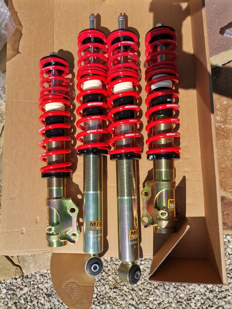

En attendant, je lui ai monté les combinés qui attendent depuis aout :lol:
Ce sont des MTS Technik, marque Polonaise avec ressort Eibach.
J'ai eu la confirmation que le rapport/qualité prix est excellent par contre pas de retour sur le confort... Ce sera donc la surprise, j'ai eu des KW V1 c'était dur comme tout pour un prix x2.
Alors je tente le coup, on verra et si ça ne me convient pas, je les vendrai (impatient d'attendre le retour de Robin sur les KW V2).
Vous vous doutez bien que ce n'est pas pour la poser par terre :nontsstss:
Les Bilstein/Eibach qui étaient dessus ont 300km, je les trouve excellent, mais la hauteur... Trop bas devant, trop haut derrière :crazy:
