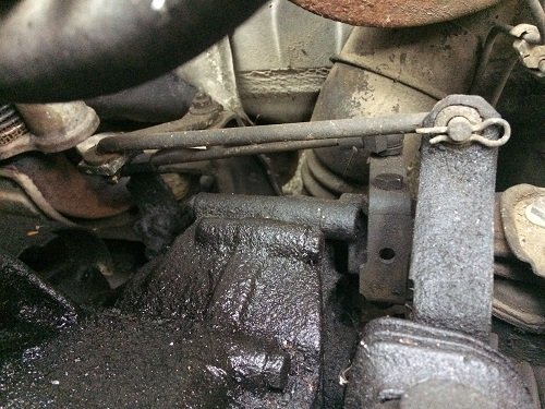

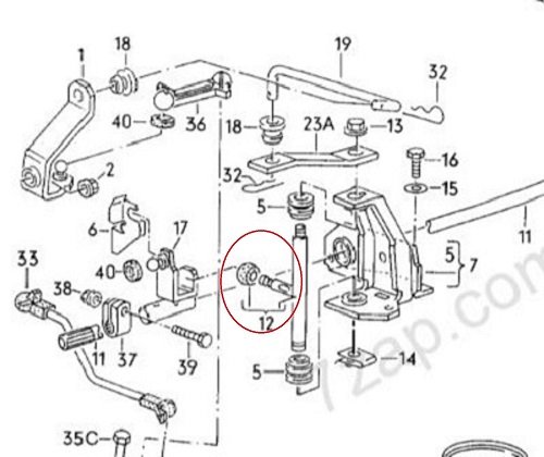

J'ai pas souvenir d'un genre d'amortisseur à cet endroit là. Faut que j'y regarde ( je note : Faire photo pour David )
Je pense que le levier à sélection flottante, vient de la disparition de la sphère Rep. 9 qui vient se loger dans le "U " du Rep.17. Il me semble que je l'avais vue en début de décomposition. Elle à du se bio-dégrader complètement depuis.
Et puis aussi, y'a trois quatre ans, j'arrivais plus à engager la marche arrière. Je pense que l'accostage entre l’ergot du levier, et le repère 3A devait mal se mettre. Le levier n'a pas été touché, juste un bricolage du repère 3A, et la marche AR a été retrouvée. C'est pas gégène-gégène comme feeling par rapport à quand c'est neuf, mais elle s'engage à chaque fois du premier coup, c'est au moins ça.

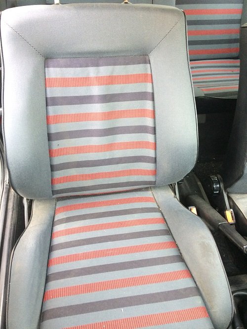

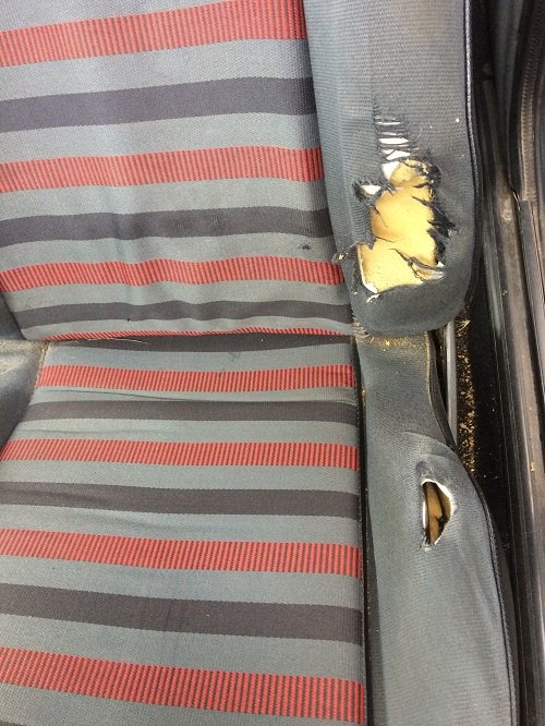

Voila le siège chauffeur ravagé.
Le reste de la sellerie va à peu près. j'ai aussi deux sièges passagers + une assise, et une banquette arrière en stock. Avec tout ça , ça devrait le faire
