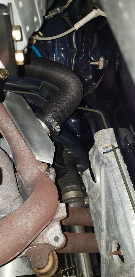

Pour la recup d'air chaud, j'avais acheté un tube noir flexible sur mecatechnic, il fait super bien le taf. Et j'avais fait refaire en tole la pièce qui sd fixe sur le collecteur, je dois avoir un plan pour les cotes et une photo de la pièce sur mon ordi :wink:

@Traxs : la pièce que tu as refaite, c'est pour les PB ? ça peut m'intéresser ;-)

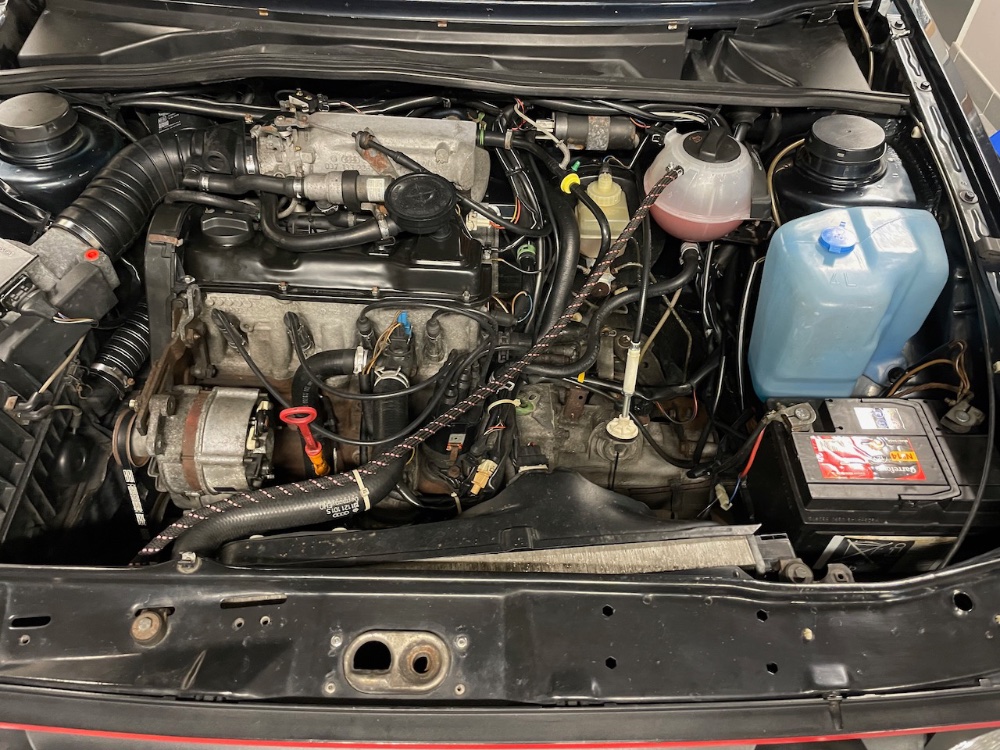

@David : voici le compartiment moteur. Pas mal de corrosion sur les pattes de fixation, boulonnerie... A revoir au bichromatage.

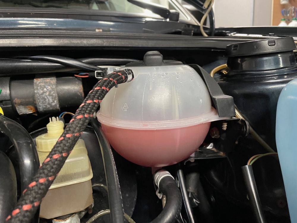

Le vase d'expansion a été changé déjà 2 fois, car j'avais de la corrosion dans le circuit (des dépôts finissent par brunir le fond du vase).
Après plusieurs purge, le problème revenait systématiquement.
Grâce à YouTube, j'ai pu voir qu'il existait un produit très efficace, le thermocure.
C'est vendu par evaporust, que l'on voit souvent dans des vidéos de restauration.
https://www.evapo-rust.com/thermocure/
Comme un idiot je n'ai pas fait de photos, mais je peux vous assurer que c'est incroyablement efficace. Depuis mon vase d'expansion, que je pensais changer à nouveau, a retrouvé une bonne allure.

Le bichromatage est bien si l'on vit en ville, que l'auto dort dedans et qu'elle voit pas souvent la pluie, le sel, ...etc...
Exemple par chez moi près des vignes et marais girondins, avec les routes dans un sale état, le bichromatage se terni rapidement. :bizarre:
Je connais des gens qui l'ont fait sur de belles autos restaurées .... au final, très déçus.
Le thermocure est un dissolvant de rouille très très efficace.
Re: Golf GTI 1991 Royal Blau
Pas déçu pour ma part.

Je ne sais pas, moi c'est pour kr. A voir sur Etka si c'est la même ref pour pb. Voici une photo:
20181224_161829 - Copie.jpg (118.79 Kio) Vu 2556 fois
En inox s.v.p :mrgeen: ca rouillera plus !

Impressionnant le résultat final suite au traitement avec le thermocure. :shock: 8)
