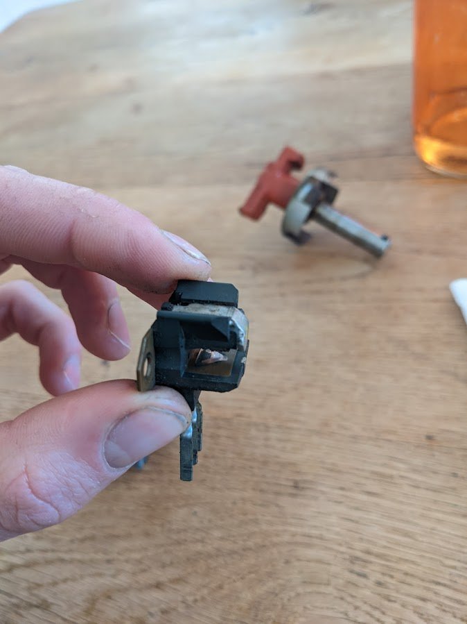

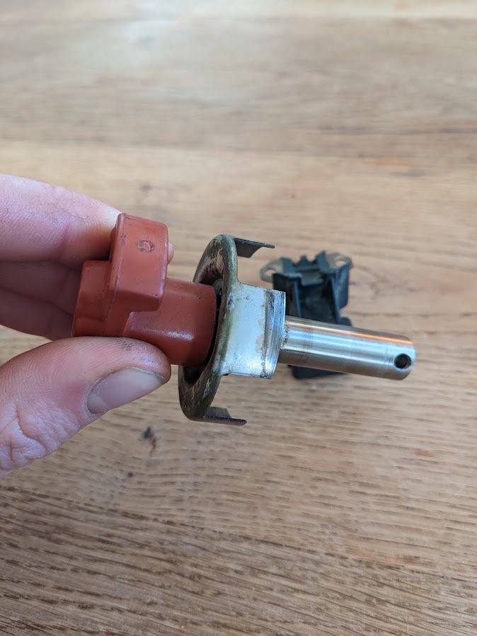

On sent une légère vibration mais rien a voir avec un qui bourdonne vraiment, d'où le fait que je le croyais inactif.
Du coup j'ai commandé le capteur à effet Hall. Je mettrais des photos pour différencier les deux allumeur.
Re: [Resolu] 16s qui ne démarre plus !!!
Voici les photos du coupable! et de l'autre allumeur dont la prise du capteur tient avec le collier en attendant de recevoir le capteur neuf.
Donc si vous devez changer le doigt d'allumeur sur votre 16s ne tapez pas n'importe comment ....
