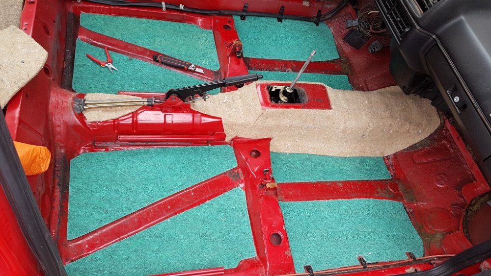

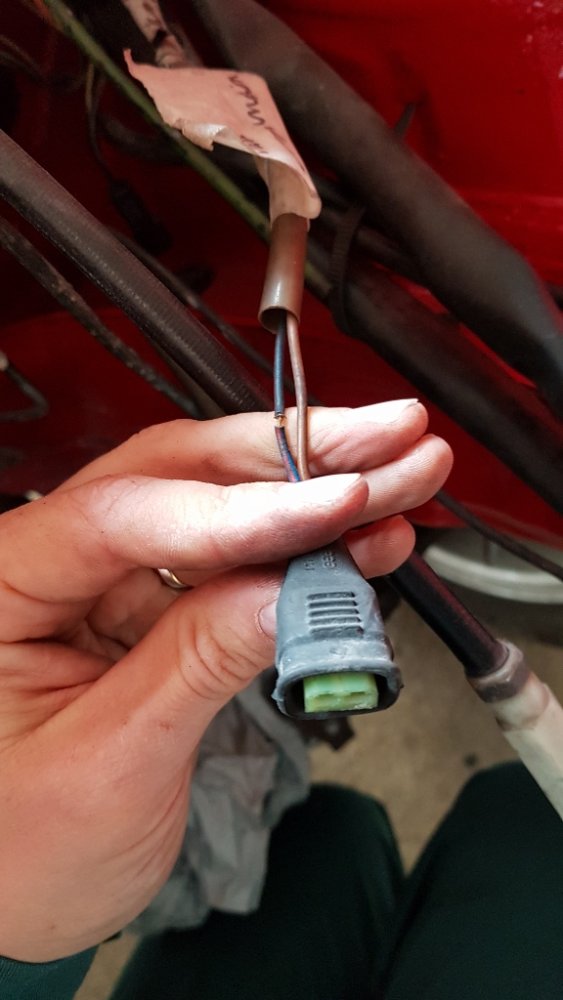

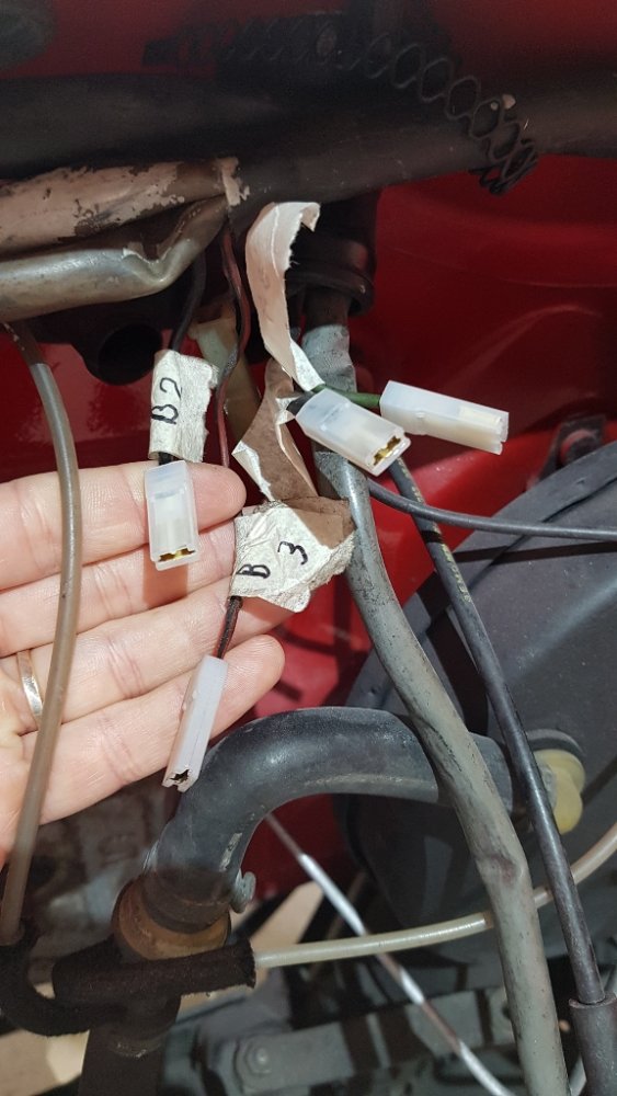

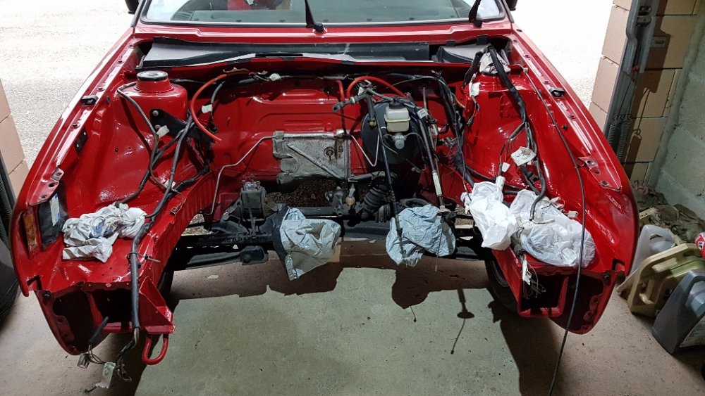

Pas trop de temps libre pour m'occuper de "mamie" et vu le temps de ce week-end on va rester bien au chaud à l'intérieur puisqu'il n'est pas possible de travailler dehors sous la pluie c'est pas l'idéal.
Depuis mon dernier post j'ai refait quelques petites cosses vieillissantes et réparer quelques morceaux de faisceau qui méritait d'être rallongé et ressoudé proprement, remis en place le câblage en attente de remettre le bloc moteur à l'intérieur et remplacer les tuyaux de dépression d'air vieillissant et cassant.
2022-03-17 (6).jpg (143.38 Kio) Vu 1605 fois
2022-03-17 (11).jpg (209.65 Kio) Vu 1605 fois
Puis j'ai attaqué le remplacement de l'isolation.

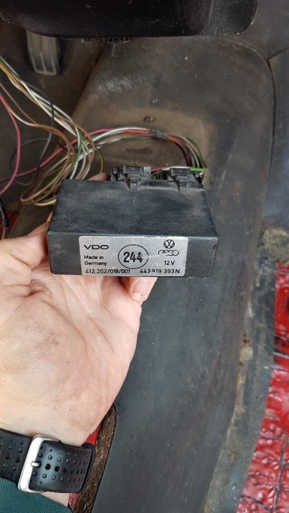

y aurait-il une âme charitable qui pourrait me renseigner sur l'emplacement ou doit être fixé ou posé le boîtier VDO (voir ci-dessous) car je l'ai trouvé sous ma colonne de tableau de bord posé à même le tunnel de passage d'échappement et cela me paraît bizarre.
Re: MK II GTI 16S 1986
Posté : sam. 9 avr. 2022 15:29
par yannis
Derrière la console centrale où tu as les boutons de vitres électriques
Posté : sam. 9 avr. 2022 23:15
par Fr@nky
Yes pareil, derrière la console centrale !! Bon courage pour l'électricité, il vaut mieux s'en charger lorsque l'on a place pour s'en occuper, c'est moins contraignant :up:
