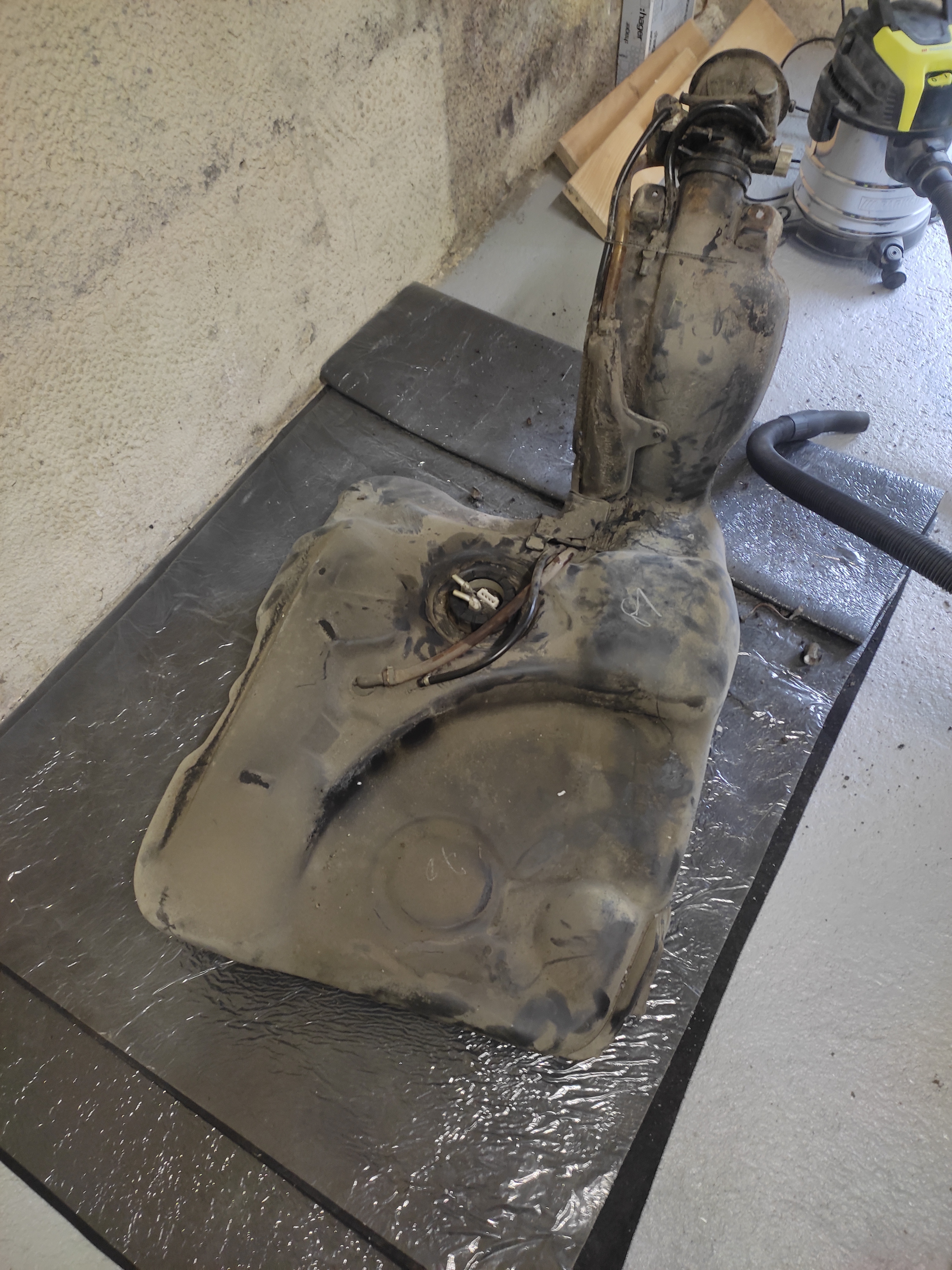

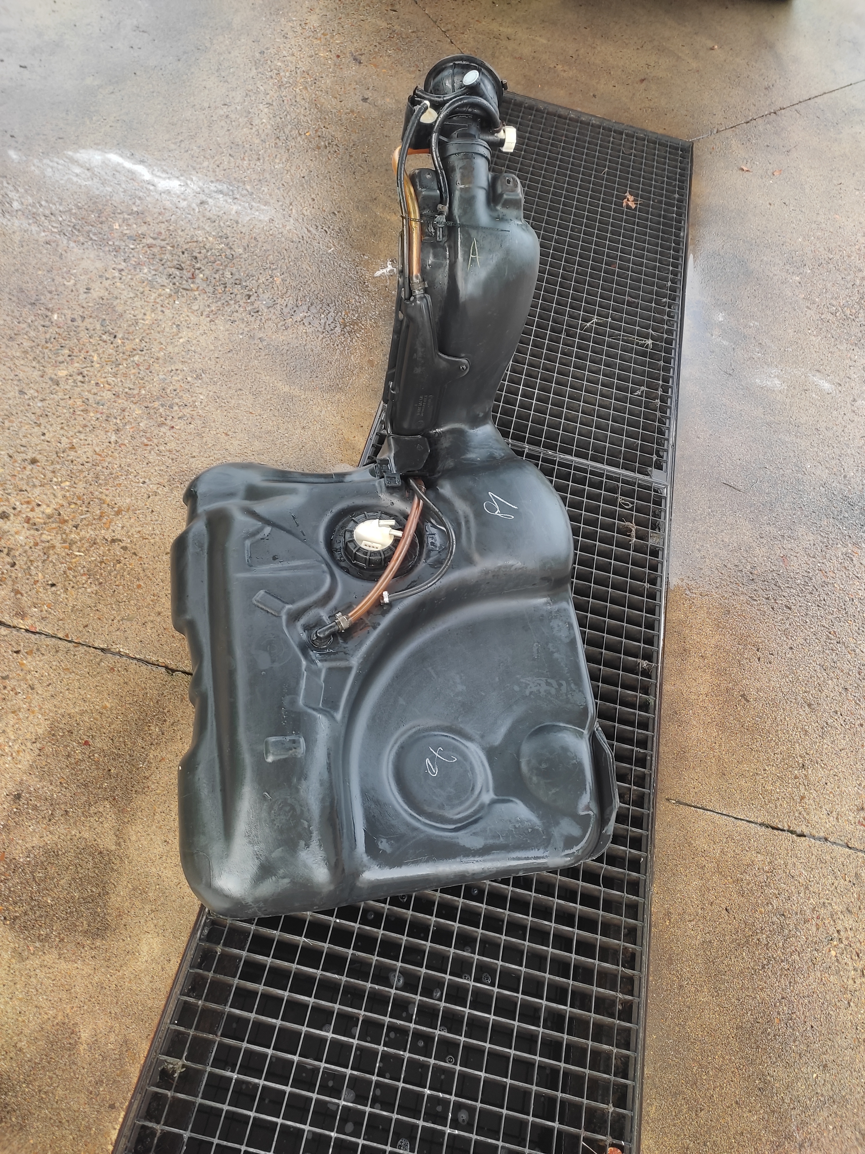

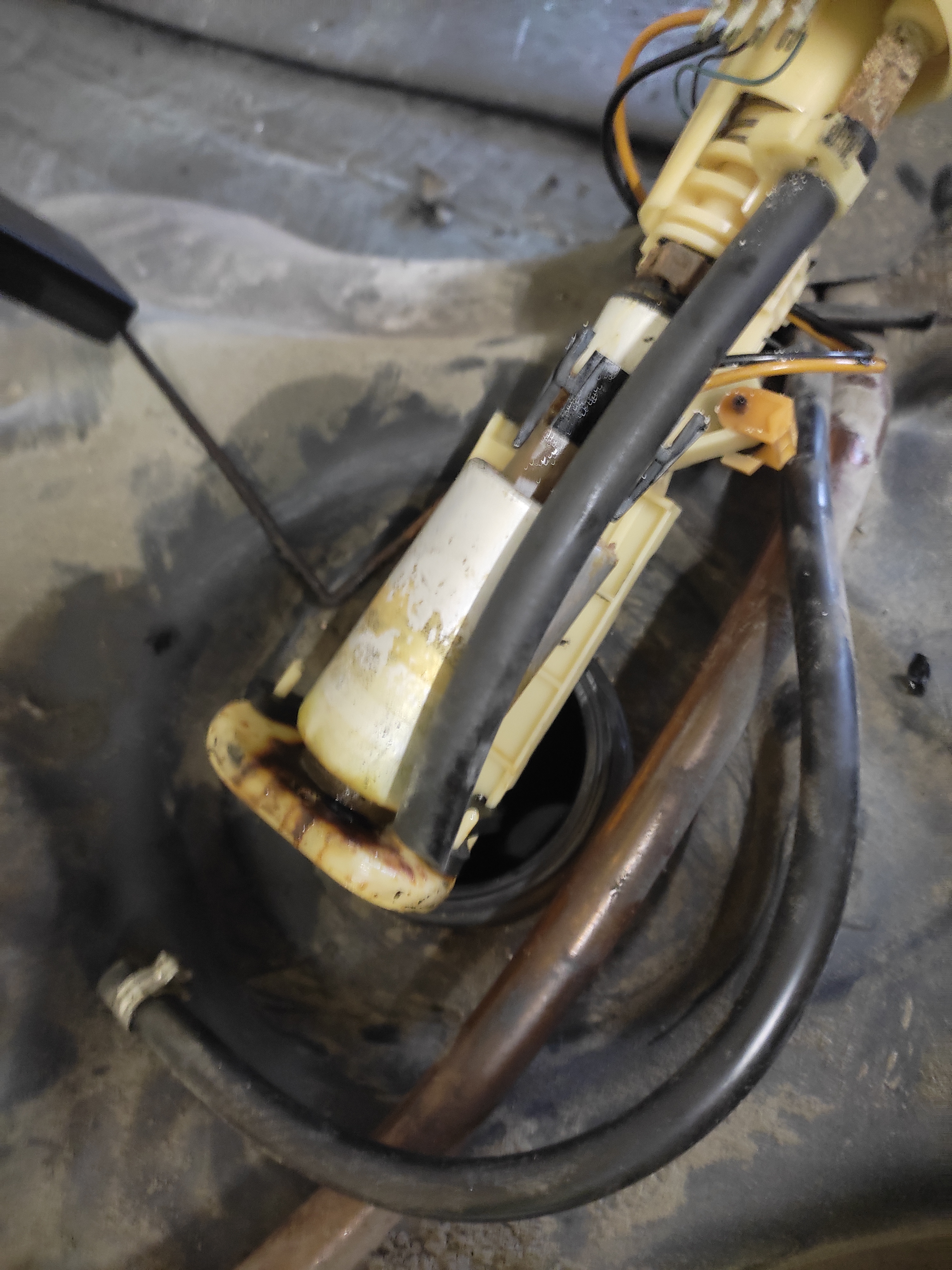

Premier boulot démontage du réservoir pour nettoyage et voir ce qu'il se passe là dedans
Bah c'est pas terrible
La pompe de réservoir est complètement bouchée,le joint de jauge s'est disloqué et s'est mélangé au carburant
Rien d'alarmant mais toujours pénible.

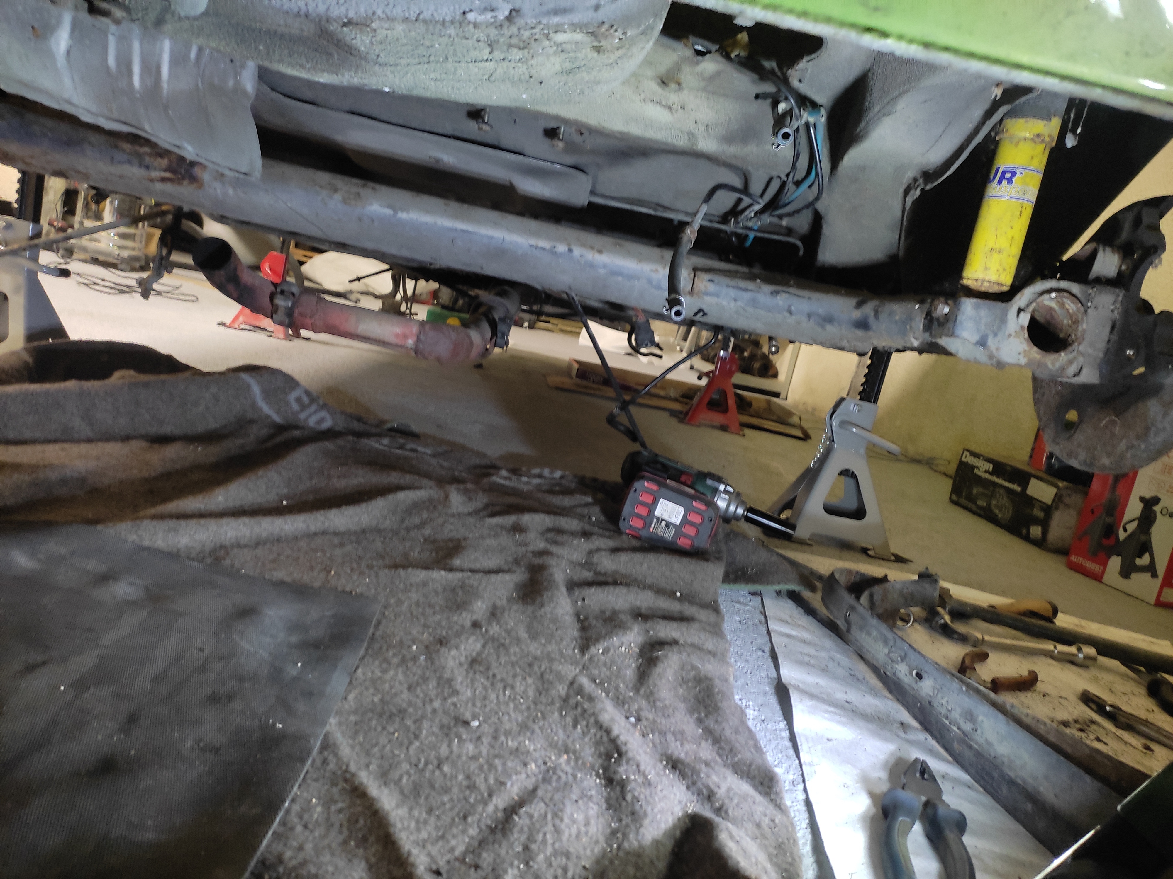

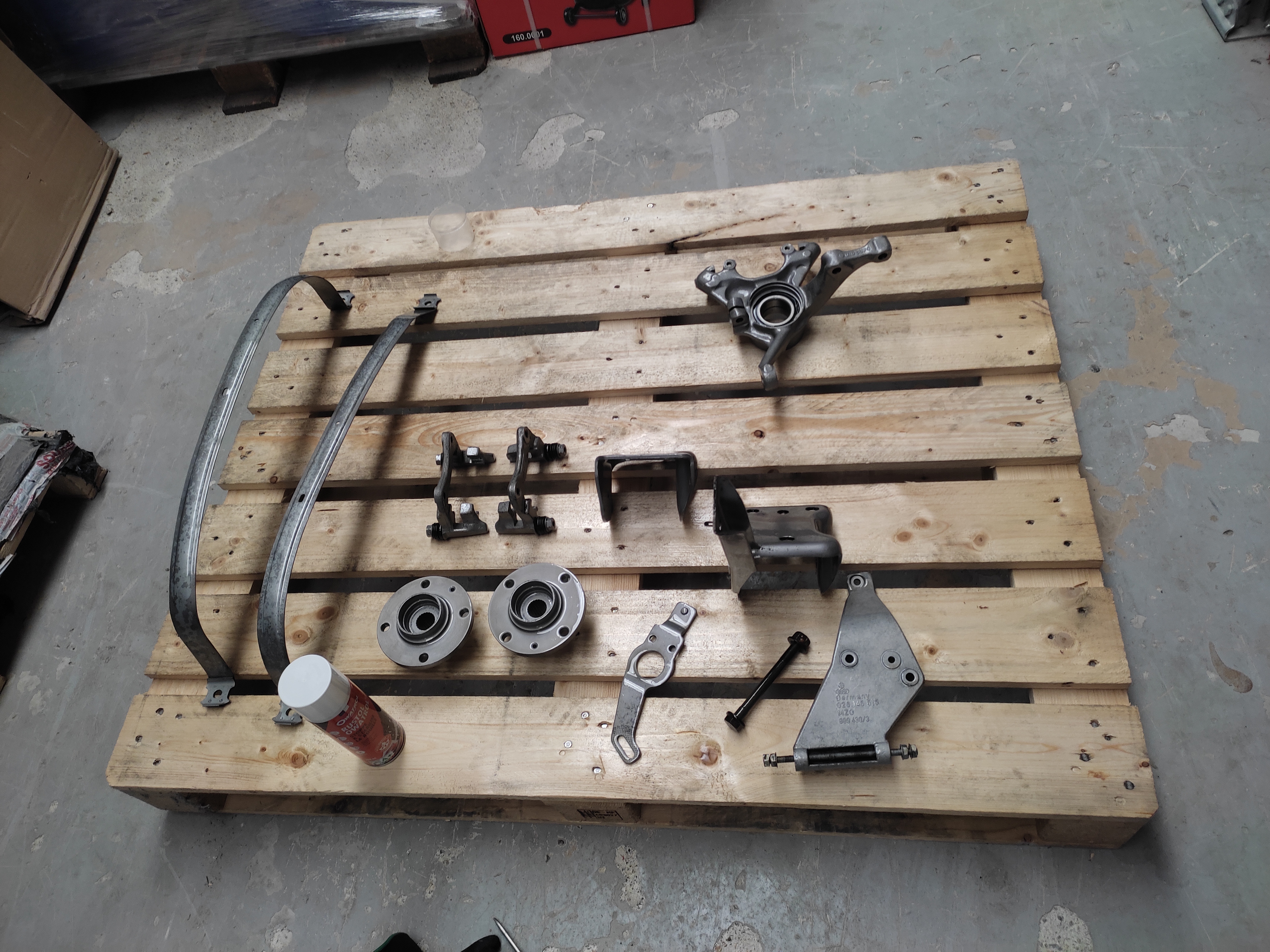

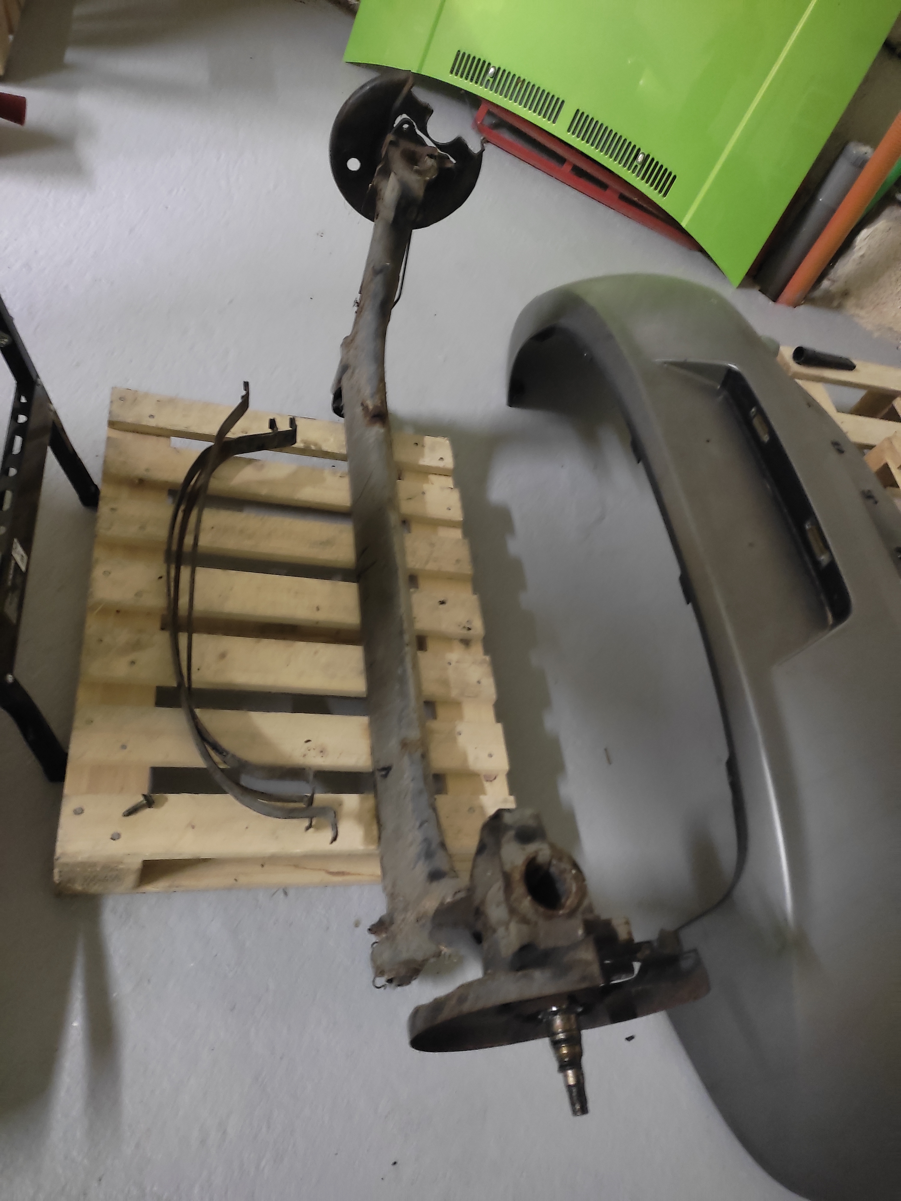

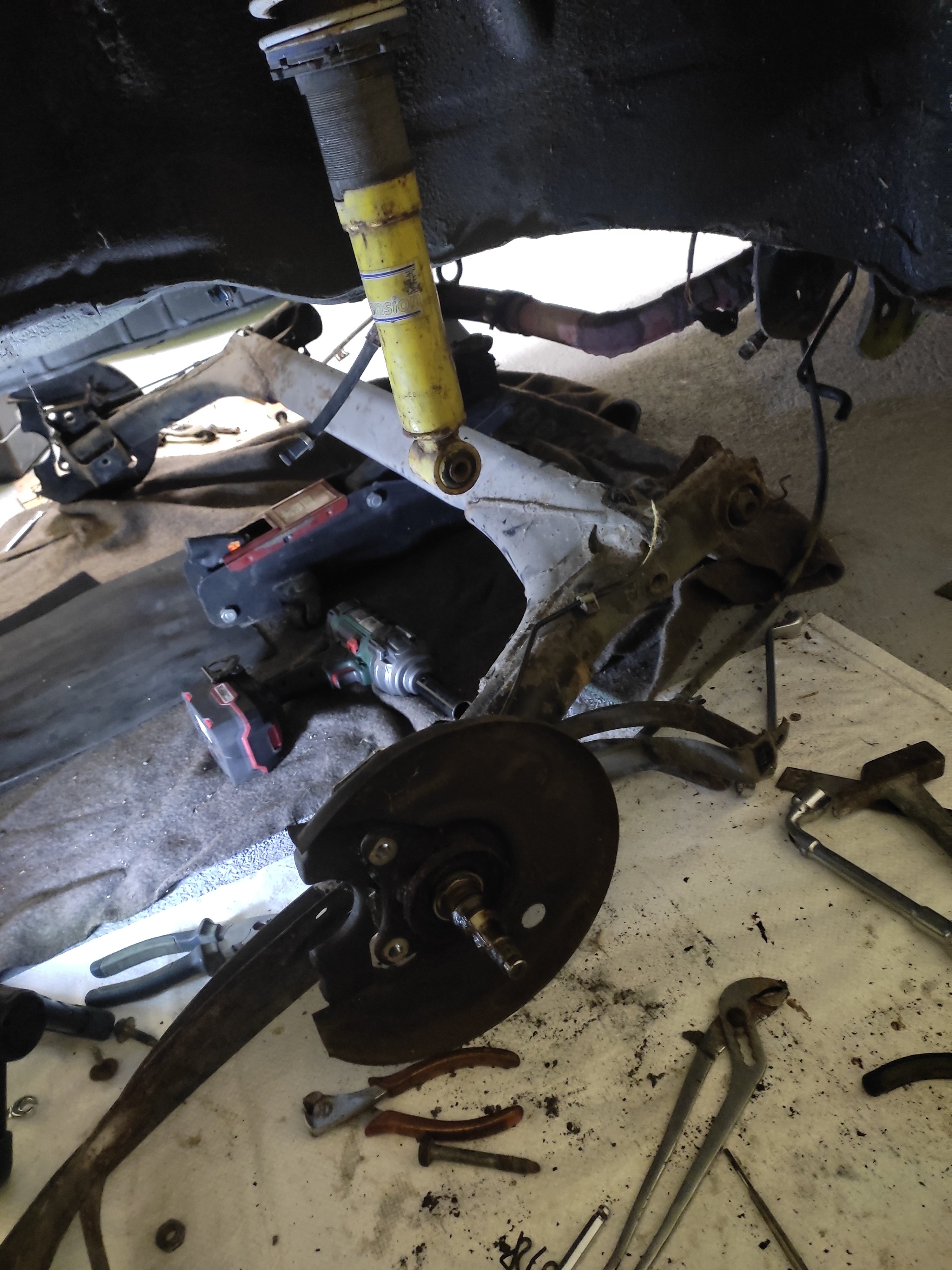

Comme je suis chaud et que je n'ai pas grand chose à faire je m'attaque au démontage du train arrière
Donc voilà ce que j'ai pu faire en 5h je suis relativement content,ça va vite,je n'ai aucunes vis de rouillée ou foirée.
Maintenant je vais arrêter de démonter,refaire de suite le train arrière à neuf.
La suite un autre jour
Hier après midi je me suis dégagé un peu de temps pour bricoler donc direction le garage pour retrouver les frangines colorées

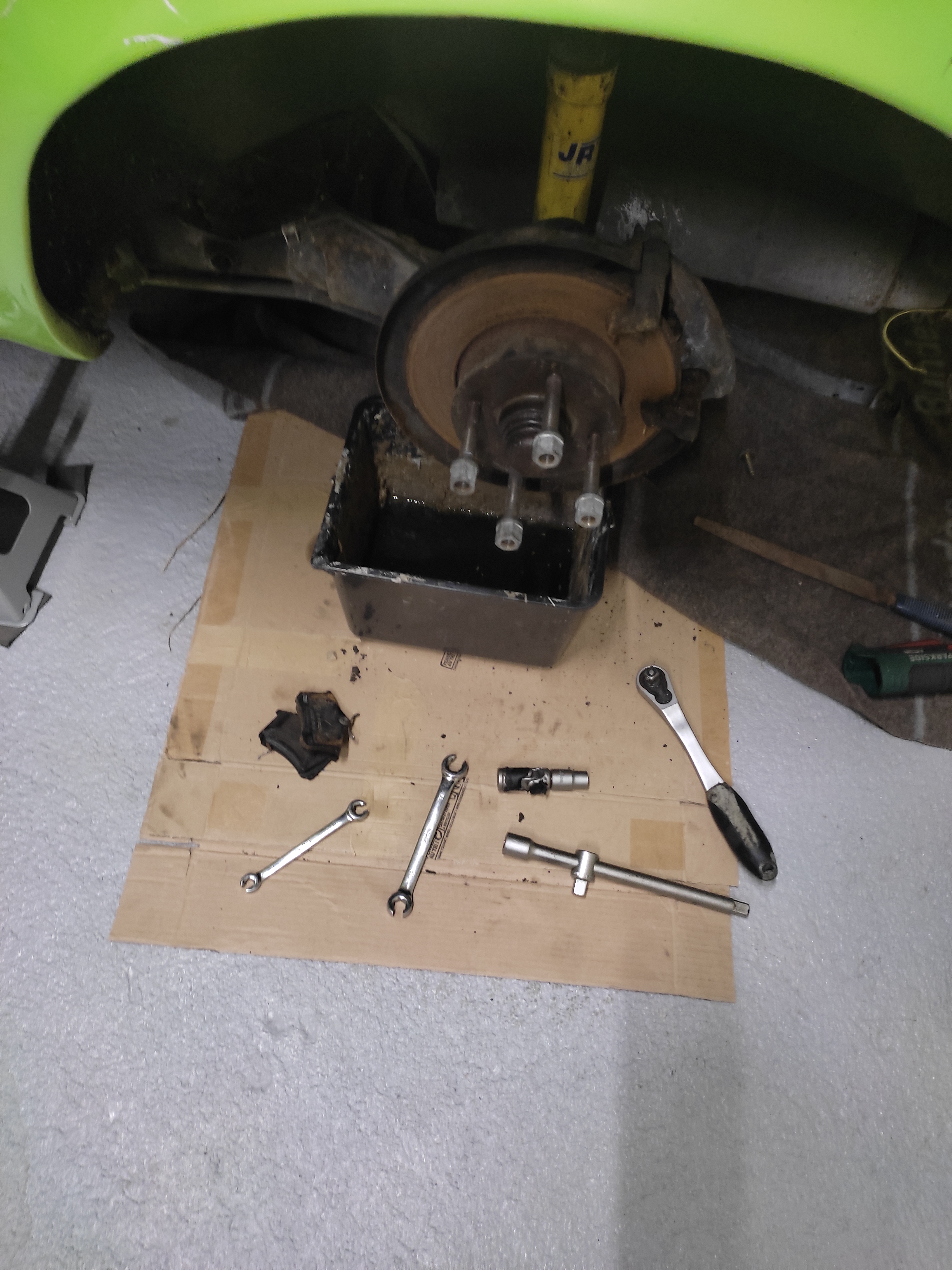

Démontage des amortisseurs et de la ligne d'échappement rien de bien compliqué.

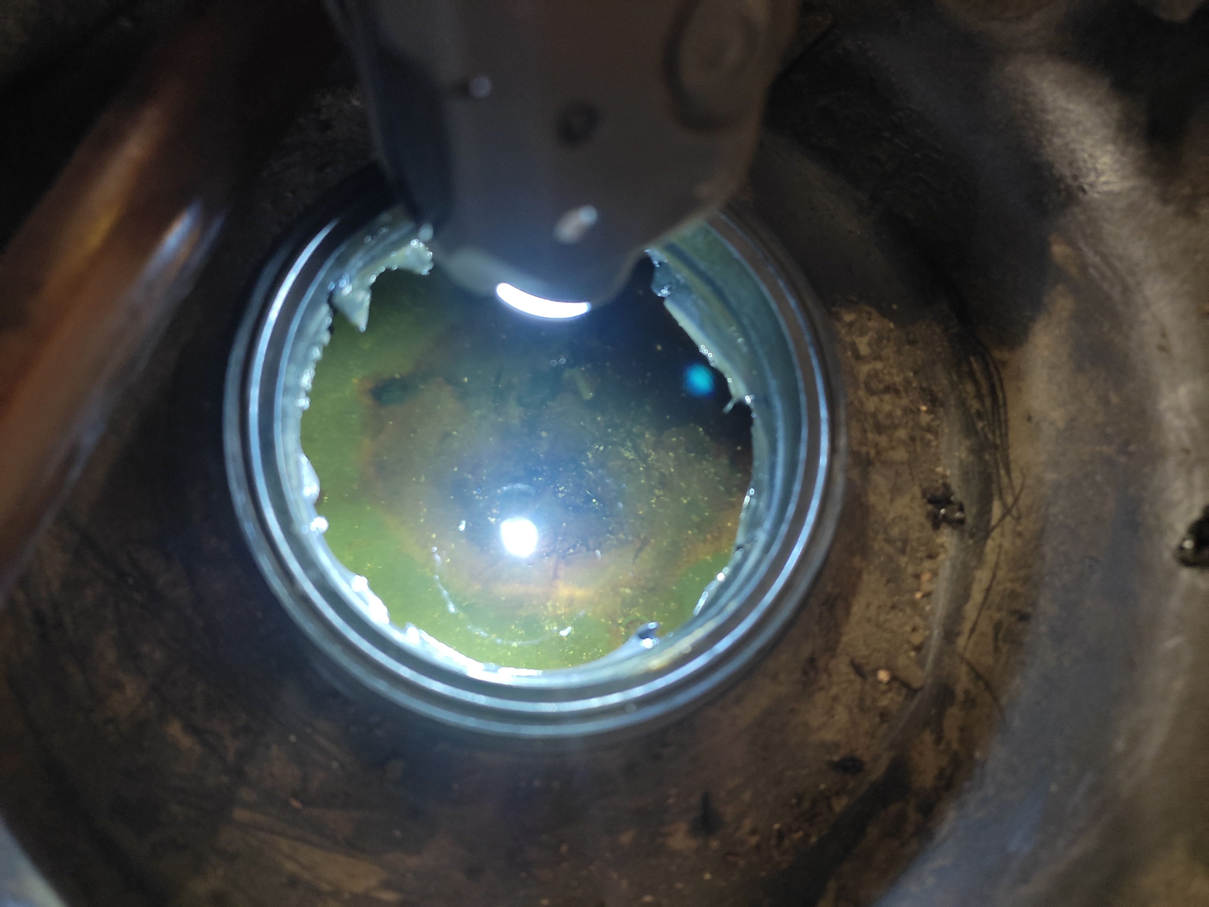

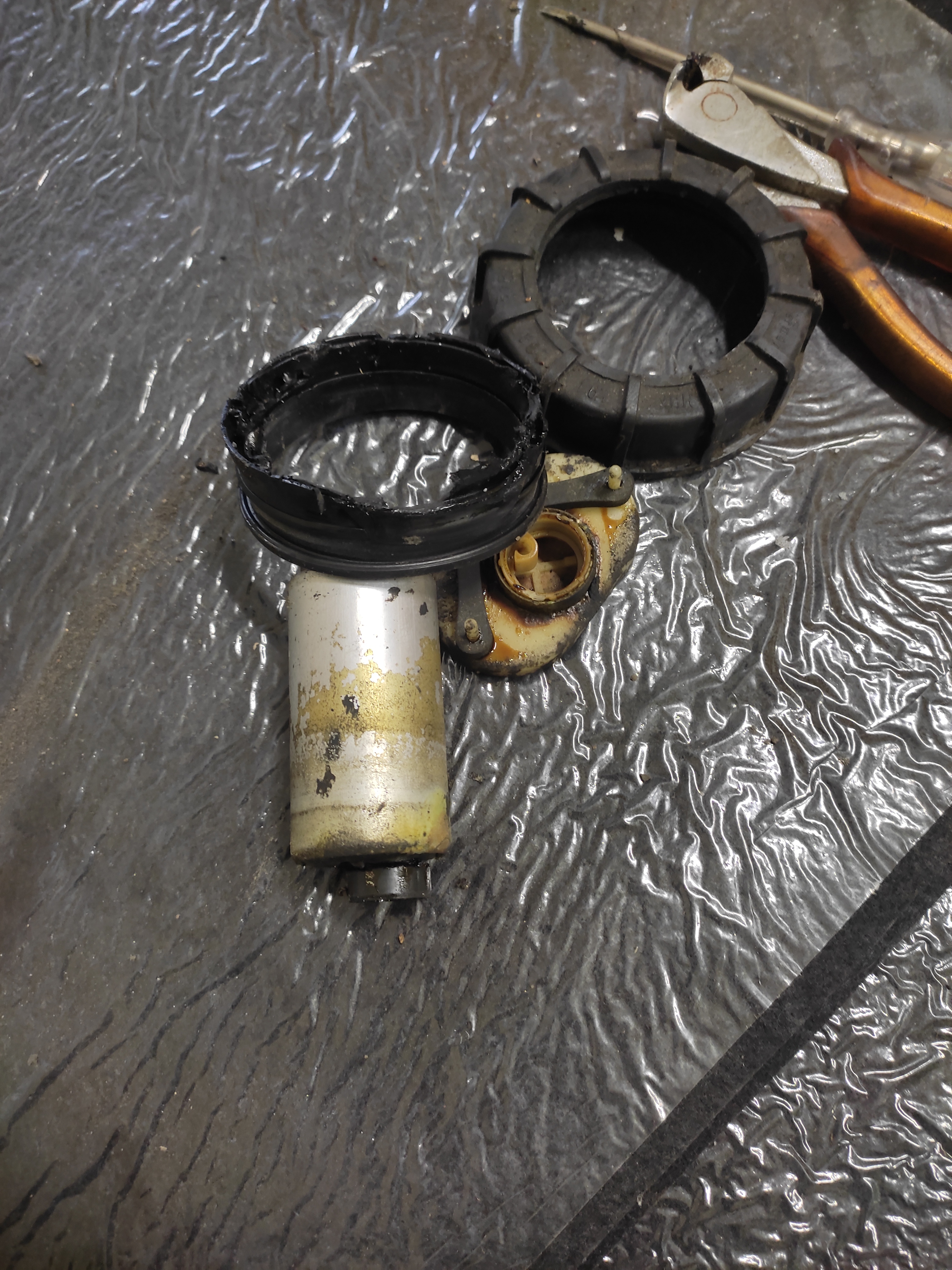

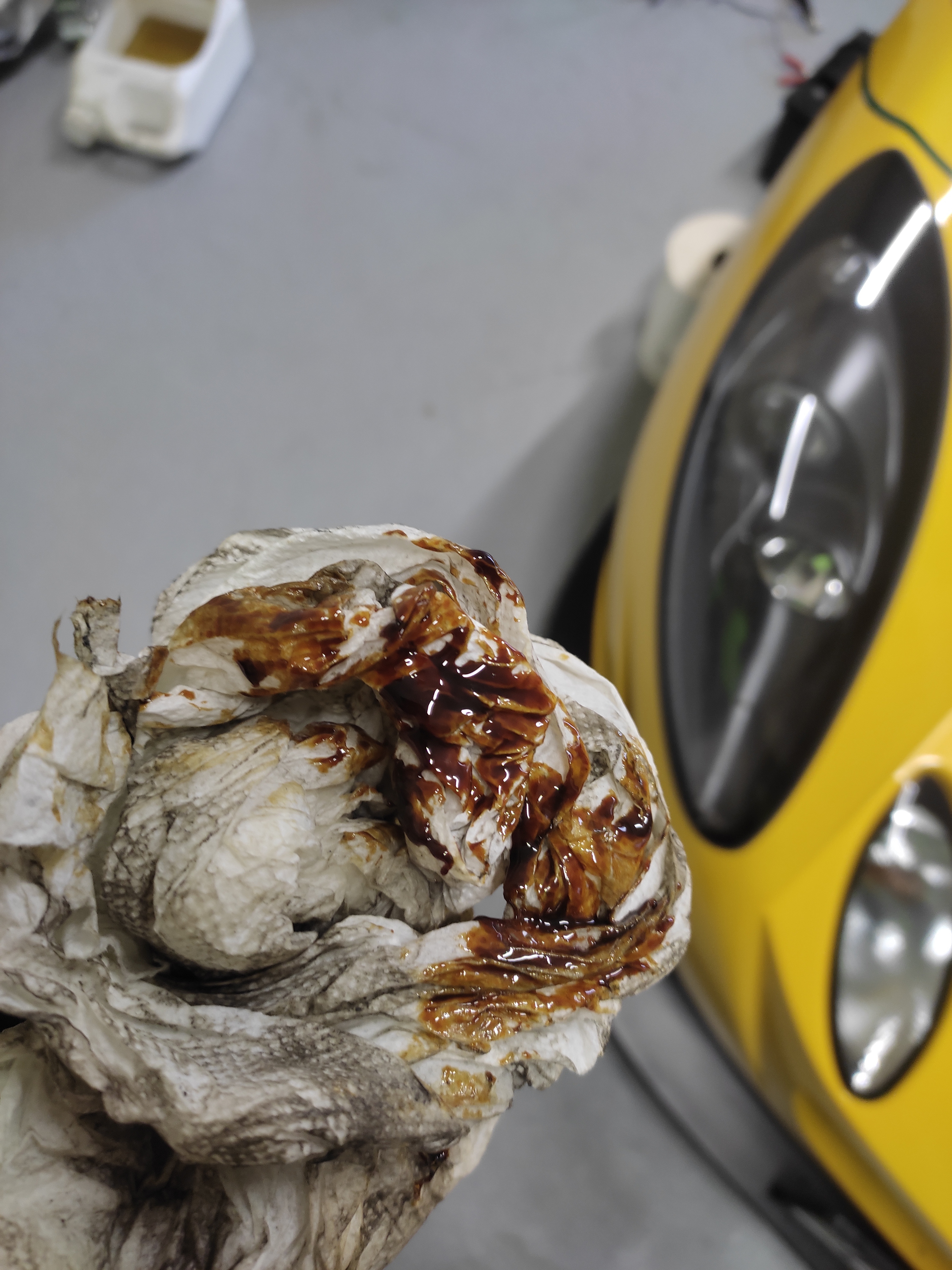

Comme j'avais un peu de temps j'en ai profité pour terminer la vidange du réservoir et là sans surprise
C'est caramel.Le joint de la pompe à essence s'est collé au fond du réservoir.
Donc je pense l'emmener une nouvelle fois à la station de lavage.

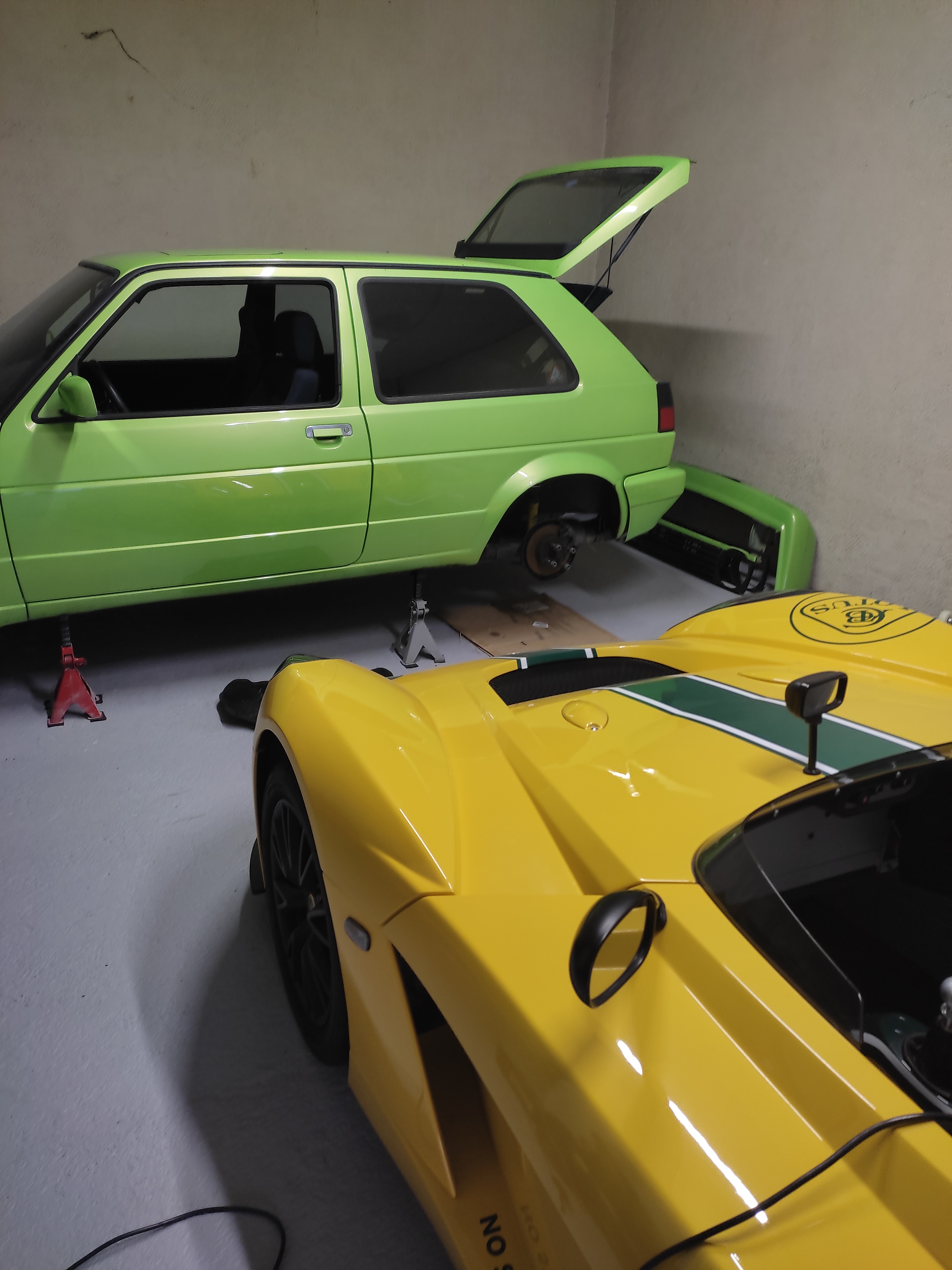

Pour ce qui est de la petite sœur,c'est une lotus 2-11 de 2009 que j'ai été récupérer en Allemagne,c'est une machine extraordinaire,je suis passionné lotus c'est ma 5eme en 11ans mais celle ci est vraiment particulière

Superbe la 2-11 !
Le plaisir du pilotage à l'état pur.

Oui un vrai karting sur route
La golf pour bricoler
La lotus pour se faire plaisir
La focus st 225 pour aller travailler
J'ai l'automobile dans les veines

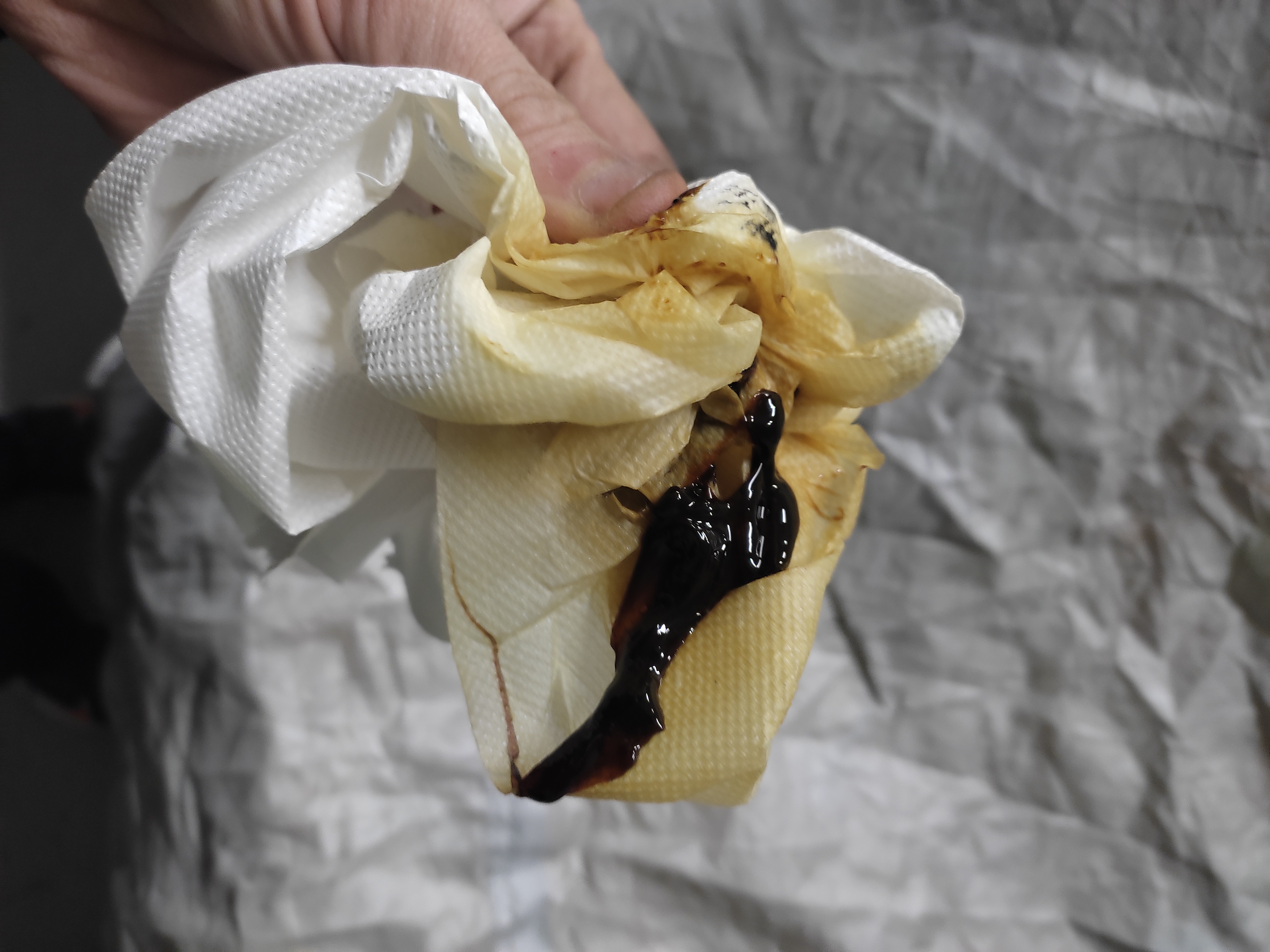

Quelqu'un a la référence du joint autour de la jauge à essence s'il vous plaît ?
- David33
- Messages : 5896
- Localisation : Gironde (33)
Restauration VW Golf 2 GTI édition one
Sur ma première page de présentation, il y a un sommaire qui détaille les quelques travaux que j'ai réalisés sur ma Golf.
Et on y trouve ce que tu cherches : viewtopic.php?p=138978#p138978
Attention, il existe deux types de joints comme je l'indique sur mon post.
Peut-être que ta Golf n'a pas le même joint que sur la mienne.
Je me suis moi-même trompé, donc méfiance.

Mesure le diamètre pour vérifier si c'est le même que le mien.
Ne fait pas la même erreur que moi : viewtopic.php?p=138623#p138623
Chez Mécatechnic, le joint que j'ai commandé était beaucoup plus grand. Il ne correspond au réservoir des Golf de 1987.
La tienne étant plus récente, tu as peut-être le réservoir différent du mien. A vérifier

Mon diamètre est de 65mm environ

C'est comme de la réglisse ?
