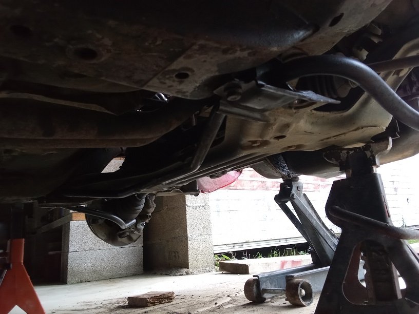

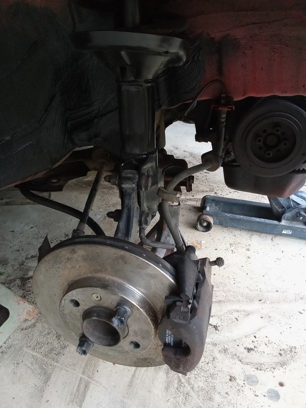

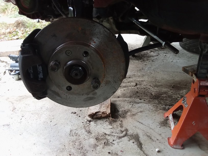

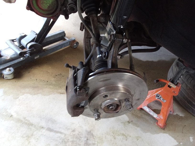

Pas trop avancé, il me manque des pièces MAIS j'ai pu :
-remplacer le demi train conducteur, la cage où vient le roulement était hs
-rotule inférieure disques plaquettes
-reçu flexibles de freins
Sinon :
-ils ont monté la barres stab à l'envers, achat silent blocs
-j'ai la biellette de direction conducteur à changer, je ferai les 2 cotés
-étrier arg à rénover

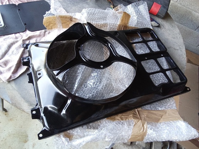

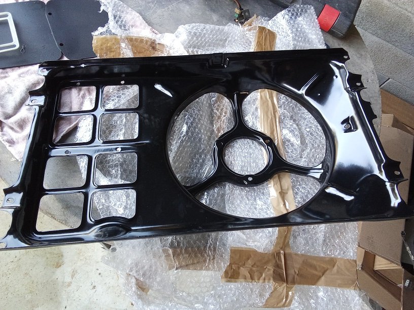

-l'entourage du ventilateur est parti au thermolaquage
quelques photos :

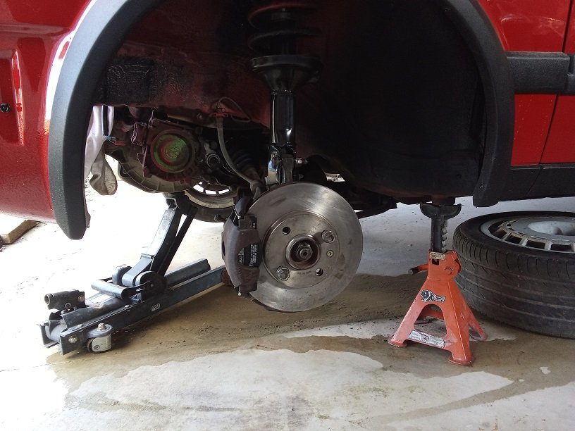

Hello
SB de barre stab remplacés, ils avaient monté la barre à l'envers avec les biellettes en dessous :exclaim: j'ai changé la biellette de direction coté conducteur avec son soufflet (saleté à faire ça la graisse c'est dégueu)
Prochaine étape :
-SB des triangles
-un soufflet de cardan,
-une rotule
-traverse en 2 parties car rouillée
Il me restera les flexibles et rénover l'étrier ARG puis purger.
Ensuite j'attaque le remontage de la façade complète, j'en ai assez de la voir dans cet état.
Je vous ferai des photos de jour.

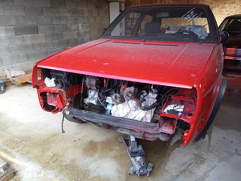

Hello
voici quelques photos :coucou:

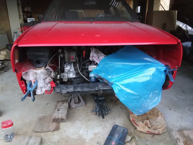

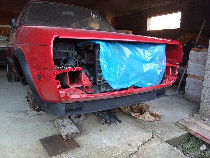

Pas grand chose, j'avance lentement, les travaux du jour :
-repose traverses inférieures
-corps creux
une photo vite fait avec des protections pour éviter la pluie dessus.
Me reste un triangle à reposer, la suite bientôt !
Re: Golf 2 GTI Cup
Ca avance bien. 8)
Bon courage pour la suite des hostilités. :bien:

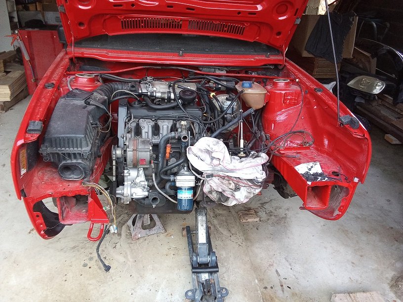

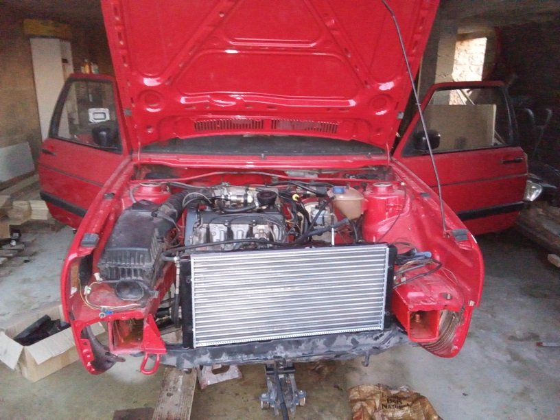

Hello

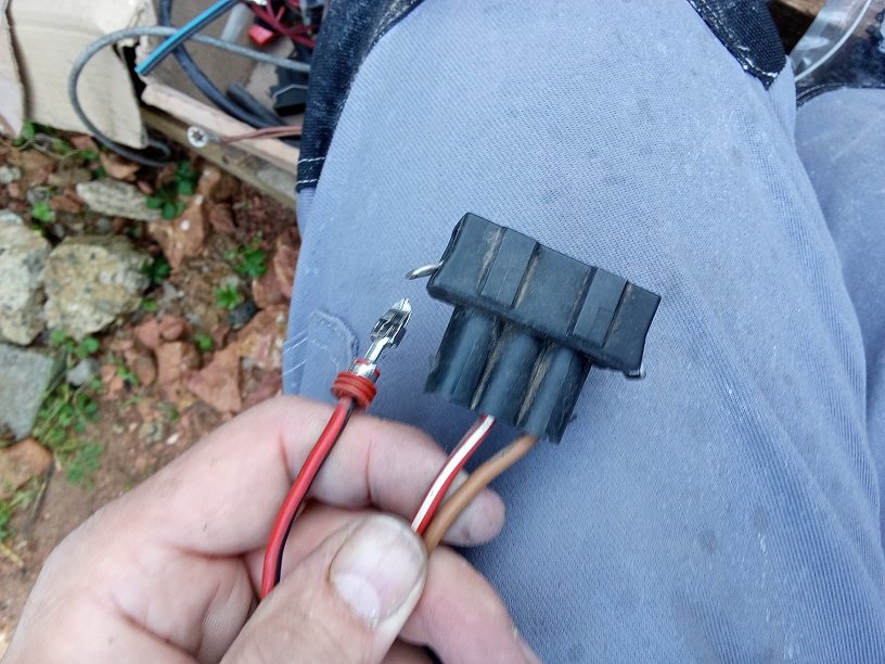

ça avance, corps creux dans les longerons surtout coté bac de batterie car j'ai changé la tôle, radiateur, tôle de ventilateur refaite thermolaquée, thermo contact, remettre les fils dans la bonne cosse etc ...
il me manque le guide d'air conducteur, remontage de la façade du bas volet à suivre :coucou:
Emmanuel1975
Messages : 192
Re: Golf 2 GTI Cup
Message par Emmanuel1975 »
j'ai mis un grand radiateur à cause des températures élevées et surtout car elle a un arbre à cames, ça rafraichira mieux le bourlingue :wink:
