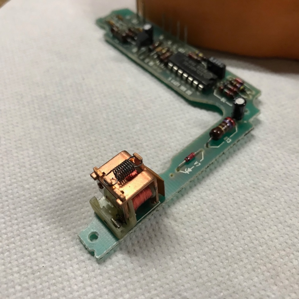

pour le buzzer, je viens de repenser à un truc qui m'était arrivé. Mais je ne sais plus si c'était au ralenti (sonde 0.3) ou a 2000 tr (sonde 1.8 ).
Dans le bloc compteur, tu as un circuit imprimé en forme de L, avec le buzzer justement.
De mémoire toujours, ce circuit imprimé récupère les informations "tr/mn" et pression d'huile. De manière à faire buzzer quand tu es en dessous de 0.3bar, et vers 2000 trs quand tu es sous 1.8.
Sur ce circuit, un ou plusieurs (je ne sais plus) condensateurs. De souvenir j'avais remplacé le ou les condensateurs pour que le buzzer ne reçoivent plus une mauvaise information...
IMG_6234 (1).jpeg (242.93 Kio) Vu 3389 fois

Les condensateurs ce sont les cylindres noirs verticaux avec le dessus gris.

Comme je disais, le buzzer se met en route dès la mise du contact, ce qui n'est pas normal. Il est toujours bon de contrôler sa pression d'huile, mais je penche plus pour un soucis côté buzzer et son circuit, et c'est bien ce que tu documentes, Aurélien :up:

Je vais démonter le bloc compteur et voir ce qui se passe.

MAGOLF a écrit : sam. 8 mars 2025 20:14 Alors,
Pourquoi as tu accusé les condos ?

julien1800 a écrit : dim. 9 mars 2025 14:19
Parce que les condos c'est direct le truc qui foire sur toutes les électroniques de plus de 20 ans.

Des fois, çe se voit direct, ils peuvent être gonflés.
