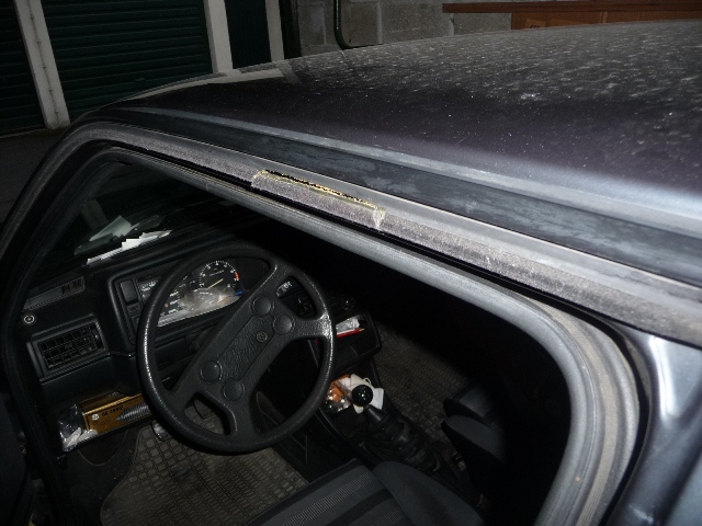

Oui c'est bien ce joint, tiens une vielle photo pour être sûr que l'on parle du même.
Joint de toit en train de rendre l'âme
Effectivement il parait qu'il faut faire gaffe au démontage, j'ai jamais fais non plus, on a essayé de tirer gentiment avec mon pote sur la mienne, ça a l'air de venir sans difficultés ... Mais on juste essayé, on sans doute pas tout vu.

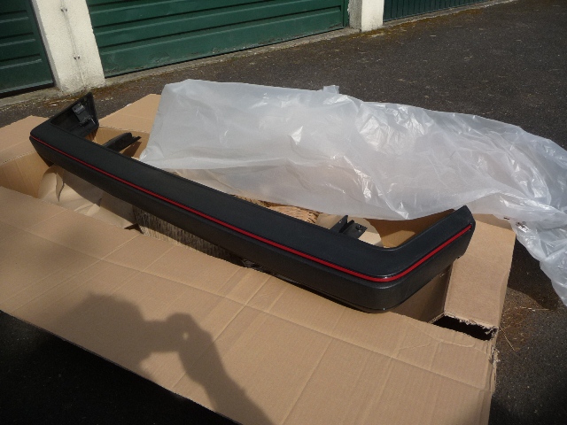

Bon comme promis quelques news avec le dénouement suite au suspens insoutenable du dernier épisode : PC arrière monte, monte pas ?
eh ben c'est le deuxième PC made in PROUT et conclusion : monte pas et non toujours pas ! donc j'ai gardé le mien...
Je vais voir maintenant s'il veulent bien consentir à reprendre leur adaptable inadapté et me rembourser, je sais pas pourquoi d'un coup ça sent le pâté.

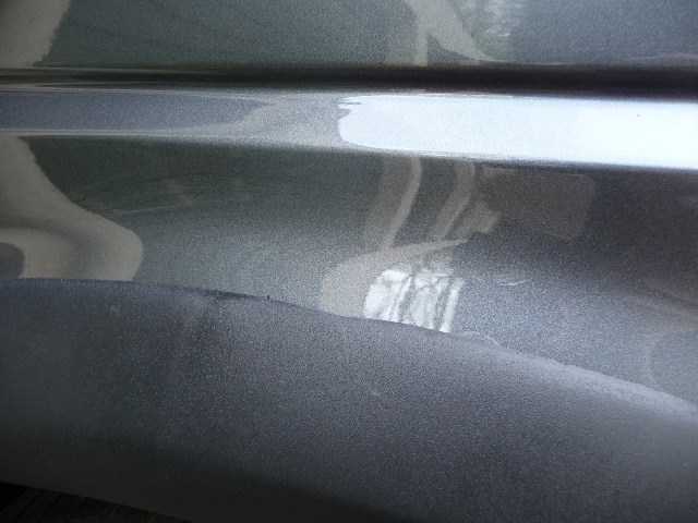

Salut à tous,
J'avais pas eu le temps de poster des photos lors de mon dernier post, les voila :

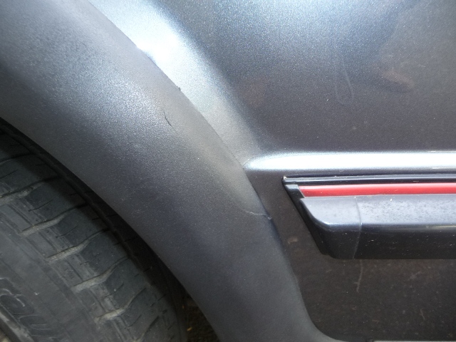

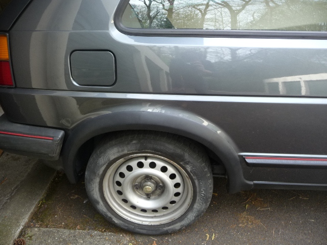

extension (refabrication dîte "alain deloin") montée

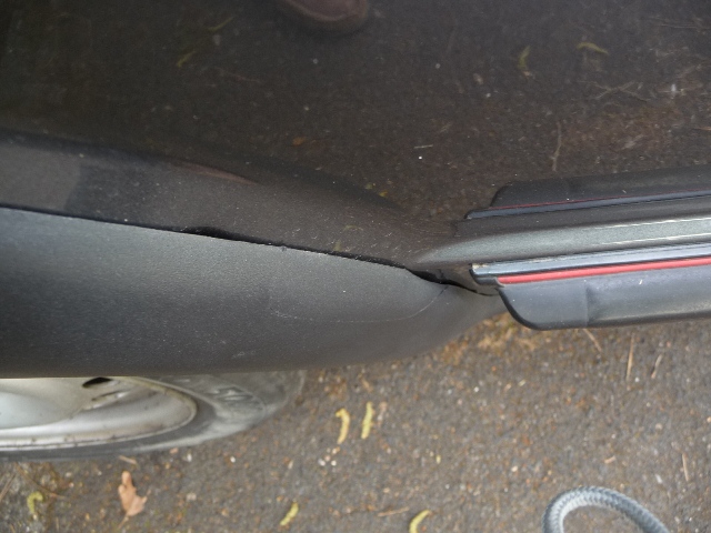

détail du fini (modèle à départ de baguette latérale bidouillée ?)
détail du fini de l'arc et de la partie bidouillée(?)
fini de l'arc
fini de l'arc

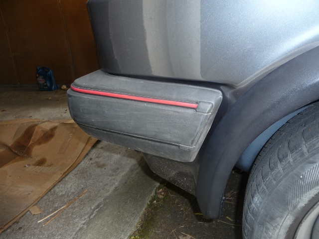

détail de la partie griffée de l'ancien parechoc remonté
le beau bouclier tout neuf qui monte pas ! dommage...

on se rend mieux compte de l'extention bricolée! en effet c'est bien de loin... :|
Pour ton pare choc,de mon avis ça va. Juste un petit coup de polytrol ou autre pour lui redonner une jeunesse.
