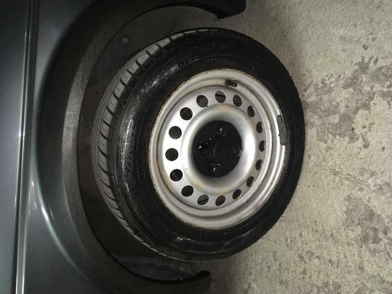

Msobo, pour les jantes je les avaient refaites moi-même il y a déjà 9ans et elles commencent à faire la gueule depuis quelques mois et surtout depuis cet hiver !
J’avais fait ça « à la va-vite » mais ça a finalement pas trop mal tenu. J’avais legerement poncé au papier, ensuite une couche d’apprêt puis deux couches de L091 ( teinture d’origine )
Ça m’a prit une bonne heure par jante en comptant le montage et le démontage.

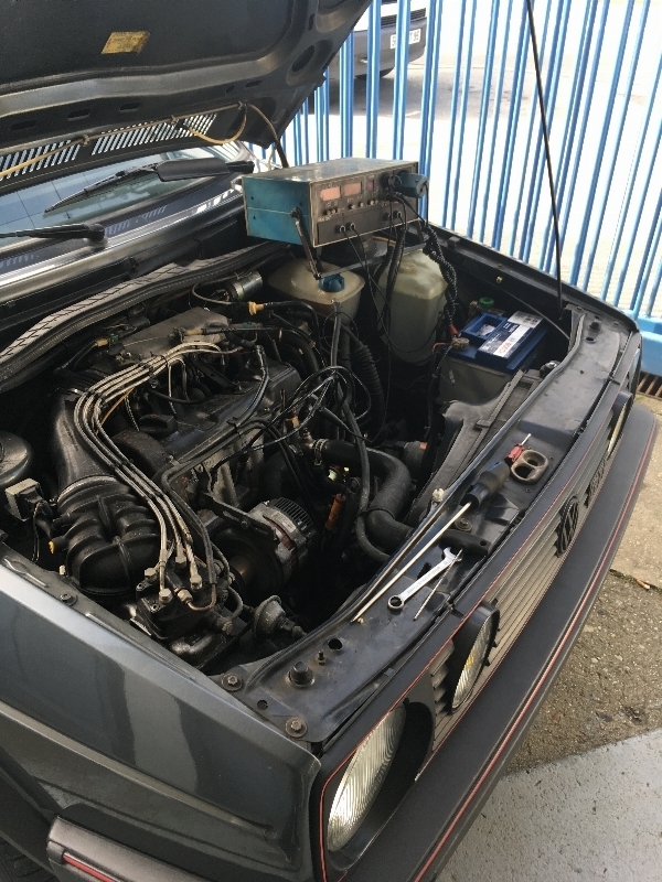

Petite photo lors du réglage de l’allumage avec le matos VAG d’époque qui va bien !

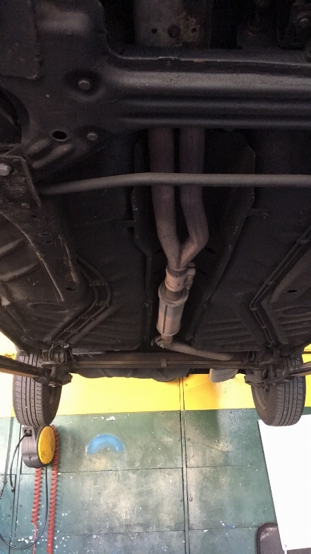

J’en ai également profiter pour jeter un œil au dessous...
Propre RAS ! À part une griffure sur un dos d’âne mal prit...

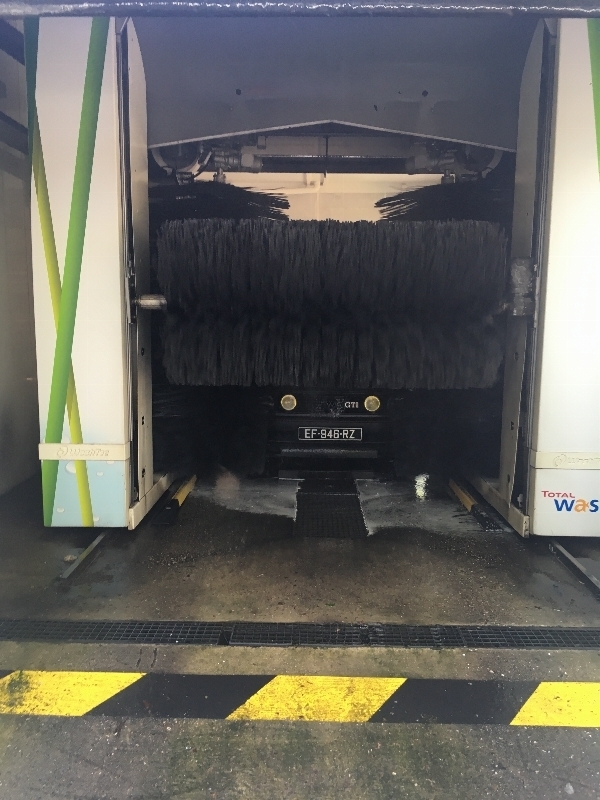

Maintenant que titine ne me cause plus de soucis, je reprends du plaisir à l’utiliser et surtout un regain d’envie d’en prendre soin ! Je vous rassure elle n’était pas délaissée pour autant mais elle m’a pas mal pris la tête en ce début d’année...
Avant de m’occuper de la peinture des tôles la semaine prochaine, elle a eu droit à un bon lavage ! ( Bon surtout pour qu’elle soit toute belle pour les copains demain je l’avoue, on a du tous passer la journée a les astiquer nos belles )

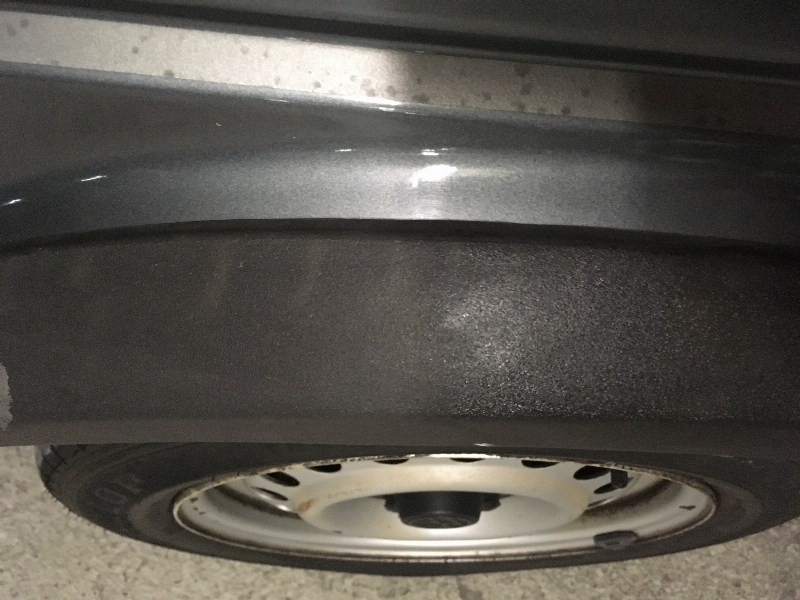

J’ai egalement voulu tester un nouveau produit pour les plastiques extérieurs pour changer du Polytrol, j’ai nommé Black To The Futur. Et bien j’en suis satisfait, le rendu est top, l’application a l’éponge plus simple que le pinceau du Polytrol à mon goût. Le prix est correct, une quinzaine d’euros, et je pense pouvoir faire au moins une dizaine d’applications avec la contenance du pot. Et en + il sent bon !
Étant en parking souterrain c’est pas le top pour les photos mais j’en ferais de belles demain !
Voici quand même un Avec/Sans :
J’ai voulu essayer sur les pneus mais j’en suis vraiment pas fan, ça fait trop Fake, j’espère que ça va pas tenir trop longtemps...

Oui c'est un bon produit, pour les pneu t'en fais pas ça ne durera pas ;)

Elle est propre en dessous :shock: :top:
Oui c'est vrai que quand elles nous prennent la tête on perd parfois patience, mais une fois réglé c'est que du bonheur :D ! Bonne route avec :vroum:
Re: Yannis et son EV
Je ne m’attendais pas à ce qu’elle le soit autant. Je roule pourtant toute l’année avec...

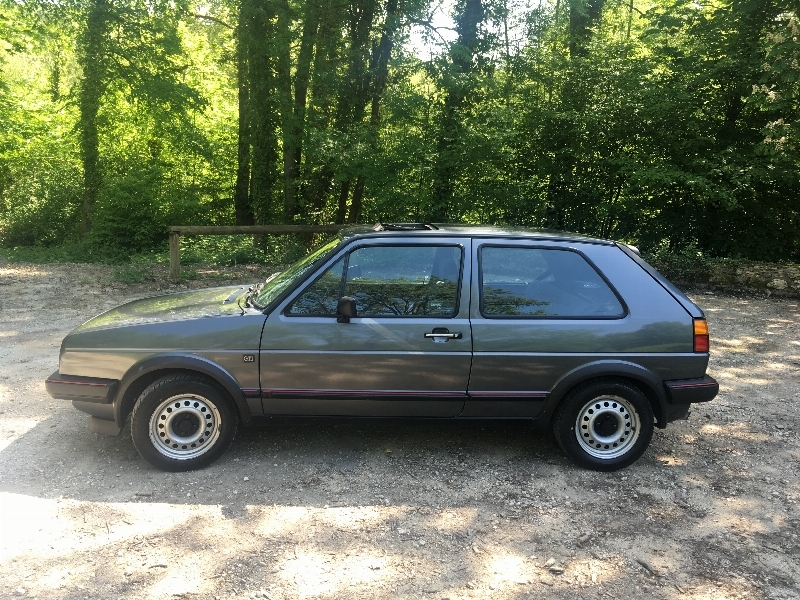

J’ai profité de la ballade/déjeuner de Dimanche dernier pour refaire une beauté à la petite...
Étant en avance j’ai un peu « traîné » dans la vallée ( Chevreuses ), petites routes que je connais bien en moto mais peu en golf... Et bien je peux dire que c’était très fun ! Sérieuse mais agile tout de même, elle s’écrase juste ce qu’il faut et une fois en appui, c’est quasi un « rail ». Par contre je trouve que les pneus ( dunlop SP Sport ) commencent à chanter assez tôt...
Vous avez quoi sur vos tôles 14p ? J’ai vu que tout le monde était Michelin mais avec profil « classique »
Y’a pas eu d’en descendant du Michelin Mxv3 ? Rien en « sportif » en 14p à part les semi-slick ?
Quelques petites photos prises lors d’une pause :
Et une prise sur le retour avec la jumelle de la mienne ( Manu alias Msobo ) et Fafa69 loin devant !
